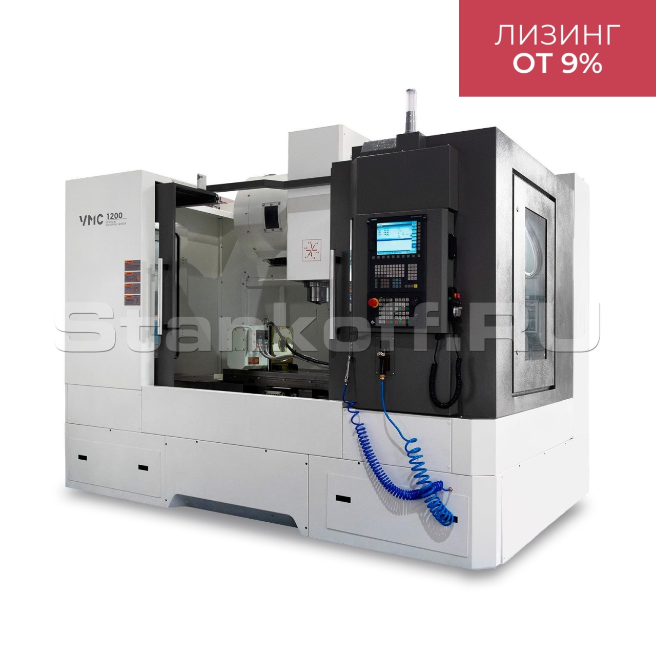

Вертикальный фрезерный обрабатывающий центр DMTG VMC1200F
Вертикальный фрезерный обрабатывающий центр VMC1300F - это станок с ЧПУ широкого круга применения для выполнения фрезерных операций, таких как фрезерование плоских поверхностей, отверстий, пазов, уступов, фасонных, сферических и других поверхностей, для сверления, развертывания, зенкерования отверстий, нарезания резьб и других видов обработки деталей сложной формы.
Это идеальное оборудование для обработки заготовок из цветных металлов и сплавов, а также из стали и чугуна, в автомобильной, аэрокосмической, приборостроительной промышленности, энергетическом машиностроении, а также для изготовления высококачественных штампов и пресс-форм.
Конструктивные особенности
Цельнолитая станина
Цельнолитая станина
Станок выполнен по классической схеме: вертикальное перемещение шпинделя (ось Z) и продольное и поперечное перемещение рабочего стола (оси X и Y). Узлы станка изготовлены из высокопрочного чугуна с термической обработкой и искусственным старением, их конструкция рассчитана с применением методов конечных элементов и динамического анализа. Мощная чугунная колонна шпиндельной бабки обеспечивает высокую скорость и максимальную точность перемещений по оси Z, а высокая жесткость и вибростойкость станка позволяют работать с большим съемом стружки и использовать прогрессивные режимы резания.
Шпиндель
Шпиндель
Высокоскоростной мощный шпиндель BT40 с максимальной скоростью вращения 12000 об/мин, изготовлен по лицензии компании IBAG (Швейцария) и установлен на прецизионные подшипники NSK (Япония). Подключение к приводу происходит с помощью прямой муфты, что гарантирует минимальную потерю мощности и низкий уровень шума. Шпиндель станка прошел динамическую балансировку на специальном испытательном стенде, отсутствие вибраций и резонанса гарантирует стабильно высокую точность обработанных деталей.
Сменщик инструмента
Сменщик инструмента
Станок оснащается высокоскоростным сменщиком инструмента с рукой-манипулятором на 24 позиции, который крепится на колонну. Смена инструмента происходит синхронно - рука-манипулятор меняет текущий инструмент в шпинделе и инструмент в магазине местами, за счет чего сокращается вспомогательное время обработки детали.
ШВП с преднатягом класса точности С3
Высокоточные шарико-винтовые передачи с предварительным натягом производства PMI (Тайвань) установлены на опоры с прецизионными подшипниками NSK (Япония) и подключены к серводвигателям с помощью высококачественной безлюфтовой муфты. Плавность и точность хода ШВП в сочетании с высокой жесткостью обеспечивают максимальное качество обработки.
Линейные направляющие качения
На станок устанавливаются точные линейные направляющие качения PMI (Тайвань) по всем осям. Они отличаются высокой грузоподъемностью, низким коэффициентом трения и малой дискретностью перемещений, что обеспечивает высокую точность позиционирования на любых скоростях обработки.
Система ЧПУ Fanuc 0i-MF Plus (Япония)
Одна из самых мощных и стабильных систем цифрового управления, с мощными PLC и центральным процессором, превосходным качеством и динамической точностью управления, высоким разрешением и высокой частотой дискретизации. Наиболее распространенная система ЧПУ в России. Исключительная надежность с наработкой на отказ до 50 лет. Интерфейс полностью на русском языке. 10,4-дюймовый LCD-дисплей, 2 Мб памяти. Интерфейсы подключения USB и Ethernet (RJ-45). Базовый комплект включает пакет высокоскоростной и высокоточной обработки AICC-1 для оптимизации ускорения и торможения приводов и контроля прохождения траектории. Функция жесткого нарезания резьбы.
Переносной пульт управления с маховичком
Дает возможность ручного управления станком, без использования кнопочного пульта системы ЧПУ. Меньше вероятность столкновений при наладке. Оснащен кнопкой аварийного останова.
Сервоприводы шпинделя и осей Fanuc (Япония)
Для перемещения всех линейных осей и вращения шпинделя в станке используются мощные и высокомоментные сервоприводы Fanuc (Япония), обеспечивающие точную обратную связь с системой ЧПУ. Оборудование отличается высоким качеством сборки, надежностью и оптимальным соотношением точности и производительности.
Подшипники шпинделя и осей NSK (Япония)
Шпиндель устанавливается на комплект из прецизионных шариковых подшипников NSK, что обеспечивает равномерное вращение с максимальной точностью во всем диапазоне оборотов. Шариковые винты устанавливаются на двойные опоры с прецизионными подшипниками NSK, которые обеспечивают плавный ход, высокую точность перемещений, жесткость и грузоподъемность осей станка
Пневматическая система
Станок оснащён высококачественными пневматическими компонентами, обеспечивающими надёжную и стабильную работу. Пневматический зажим инструмента гарантирует его прочное закрепление в шпинделе, а система обдува при смене инструмента предотвращает попадание стружки, СОЖ или пыли в конус шпинделя.
Пневматический обдувочный пистолет
Используется для обдува воздухом обработанных деталей, оснастки и инструмента. Удобная эргономичная рукоятка. Эффективно и безопасно удаляет стружку, остатки СОЖ и прочие загрязнения. Предусмотрен специальный крючок для хранения пистолета.
Система подачи СОЖ
Система подачи СОЖ
Применяется для подачи смазочно-охлаждающей жидкости непосредственно в зону резания. Высокоэффективный насос подачи СОЖ марки Walrus (Китай). Удобные патрубки с подвижными сегментами дают возможность подачи СОЖ в любую точку. Позволяет максимально эффективно использовать потенциал современного режущего инструмента. Большеразмерный откатной бак СОЖ высокой емкости с фильтрами для стружки и масла.
Автоматическая система смазки
На станок устанавливается импульсная система смазки модели Versa III компании Bijur Delimon International - одного из крупнейших в мире производителей смазочных систем. Контролируется системой ЧПУ. Возможность настраивать интервал и длительность работы. Кнопка ручного включения насоса смазки на корпусе. Оснащена манометром для контроля уровня давления масла. Трубки подачи смазки подведены ко всем направляющим и опорам ШВП для равномерного смазывания движущихся частей станка во время работы.
Пистолет подачи СОЖ
Пистолет подачи СОЖ
Пистолет предназначен для эффективного удаления стружки с тяжелых материалов, таких как сталь, а также очистки стола, кожуха и дверей станка от загрязнений. Удобная эргономичная рукоятка обеспечивает комфорт при работе, а специальная ниша позволяет удобно хранить инструмент.
Двойной шнековый транспортер для удаления стружки
Устройство устанавливается по бокам рабочего стола и оптимально подходит для сбора стальной сливной стружки с большим объемом и низкой плотностью. Привод осуществляется от трёхфазного асинхронного двигателя, а управление производится через систему ЧПУ с использованием кнопок или М-кодов. Стружка эффективно отводится по раструбу в приёмные тележки.
Телескопическая защита направляющих
Собственное производство завода-изготовителя по лицензии компании Hennig (Германия). Изготовлены из толстой и прочной высоколегированной стали. Полностью исключают попадание стружки, СОЖ и пыли на направляющие и шариковые винты осей X, Y и Z.
Масляный охладитель шпинделя
Масляная система охлаждения шпинделя с замкнутым контуром. Динамический контроль температуры позволяет станку работать продолжительное время на максимальных оборотах, предотвращает перегрев и температурную деформацию шпинделя, гарантируя точность обработки и длительный срок службы. Особенно необходим при обработке алюминия и легких сплавов, при обработке инструментом малых диаметров и других операциях, где длительное время требуются высокие обороты и нужно обеспечить максимальный отвод тепла от подшипников шпинделя.
Электрические компоненты
В качестве сервоусилителя и модуля ввода/вывода используются оригинальные компоненты Fanuc (Япония). На станке используются качественные и надежные электрические реле, переключатели, пускатели производства OMRON (Япония), Delixi Electric (Китай) и других компаний. Проводка станка и его силовая цепь защищены от перегрузки по току и короткого замыкания для обеспечения безопасности оборудования и персонала. Полностью закрытый пылезащищенный электрошкаф. Конструкция электрической системы полностью соответствует современным международным стандартам.
Теплообменник электрошкафа
Эффективное охлаждение электрических компонентов станка при долговременной работе. Повышает ресурс электрических компонентов за счет их работы в охлажденном воздухе Позволяет работать на станке при превышении температурных норм эксплуатации. Фильтрация поступающего воздуха.
Трехцветная сигнальная лампа
Цветовая индикация текущего состояния станка. Удаленно сообщает оператору о состоянии режима работы .Современный дизайн.
Освещение рабочей зоны
Современное светодиодное освещение. Пылевлагозащищенный специальный станочный светильник. Находится сбоку от колонны. Полное освещение рабочей зоны станка.
Полная кабинетная защита
Полностью закрытая рабочая зона с защитными устройствами. Большеразмерные раздвижные двери с бронированным стеклом, перемещающиеся по линейным направляющим. Смотровые окна по бокам рабочей зоны. Максимальная защита персонала. Защита от попадания внутрь станка пыли, влаги и посторонних предметов.
Замок дверей рабочей зоны
Работает по принципу концевого выключателя. Автоматическая блокировка дверей во время обработки. Снижает риски травм среди персонала. Соответствует нормам техники безопасности предприятий.
Комплект обслуживающего инструмента
Содержит необходимый инструмент для наладки и технического обслуживания станка. Прочный пластиковый ящик для инструмента.
Комплект технической документации
Оригинальные руководства по эксплуатации станка. Паспорт точности и упаковочный лист. Оригинальные руководства по работе с системой ЧПУ. Руководство по эксплуатации станка на русском языке. USB флеш-карта с электронными руководствами к системе ЧПУ на русском языке.
Дополнительные опции
Система оптических измерений OMP60
Контактная система измерения детали с оптической передачей данных на выносное приемное устройство обеспечивает высокую точность до 1 мкм, надежно защищена от световых помех и использует модулированный оптический сигнал для стабильной передачи данных. Ее применение позволяет контролировать процесс обработки, снижать процент брака и экономить до 90% времени на наладку оборудования.
Система измерения инструмента Renishaw
Контактная 3D-система измерения и привязки инструмента с проводной передачей данных применяется для контроля поломки, измерения длин и диаметров различных инструментов, а также для контроля и коррекции их износа в процессе обработки. Автоматический цикл измерения исключает влияние человеческого фактора при привязке инструмента, обеспечивая точность измерений до 1 мкм.
Управляемый поворотный стол (четвертая ось)
Предназначен для обработки деталей сложной формы, данный станок значительно расширяет технологические возможности за счет обработки криволинейных поверхностей на телах вращения с одновременным управлением четырьмя осями. Он оснащен приводом от серводвигателя с точной обратной связью и имеет диаметр стола от 200 до 400 мм.
Задняя бабка для поворотного стола
Обеспечивает удобный и быстрый поджим длинных и габаритных заготовок с надежным закреплением для точной обработки. Массивное основание гарантирует стабильность, точность и отсутствие вибраций, а удобное крепление на столе станка осуществляется с помощью Т-пазов.
Ленточный транспортер для удаления стружки
Высокопроизводительный ленточный конвейер предназначен для больших объемов стружки и комплектуется специальной тележкой. Особенно эффективен для сбора плотной сыпучей стружки таких материалов, как алюминий, бронза, чугун и другие.
Система подачи СОЖ через шпиндель
Система подачи СОЖ через инструмент обеспечивает максимальную эффективность обработки современными режущими инструментами при рабочем давлении 20 бар. Она предназначена для обработки труднообрабатываемых материалов, таких как титановые сплавы, закаленные, жаропрочные и нержавеющие стали, а также для обработки труднодоступных участков — глубоких отверстий, фасонных внутренних поверхностей и других элементов, где затруднен отвод стружки. Кроме того, система эффективно дробит стружку в процессе обработки.
Кондиционер электрошкафа
Наиболее эффективное решение для охлаждения электрических компонентов станка обеспечивает круглосуточную эксплуатацию оборудования без необходимости его отключения для охлаждения электрошкафа, даже при значительном превышении допустимых температур. Оно повышает срок службы электрических компонентов за счёт работы в прохладном воздухе, управляется кнопками на корпусе и позволяет настраивать требуемую температуру и режим работы. Дополнительной защитой служит фильтрация поступающего воздуха, которая предотвращает запыленность внутри электрошкафа.
Стандартная комплектация
  • Система ЧПУ Fanuc 0i-MF Plus;
  • Магазин инструментов манипуляторного типа на 24 инструмента;
  • Двойной шнековый транспортер для удаления стружки;
  • Две тележки для сбора стружки;
  • Пистолет для обдува воздухом рабочей зоны;
  • Масляный охладитель шпинделя;
  • Освещение рабочей зоны;
  • Теплообменник электрошкафа;
  • Руководство по эксплуатации на русском языке.
Станочные данные
Размер стола, мм 1220 х 620
Тип направляющих Качения
Размер Т-пазов, кол-во / ширина / шаг, мм 5 / 18 / 100
Вылет оси шпинделя, мм 725
Расстояние от шпинделя до стола, мм 95 – 780
Максимальный вес заготовки, кг 1200
Шпиндель
Максимальное число оборотов, об/мин 12000
Конец шпинделя BT40
Крутящий момент (прод. / 30 мин), Нм 70 / 95
Перемещения и подачи
Х / Y / Z, мм 1220 / 620 / 685
Рабочая подача, мм/мин 10000
Быстрый ход по X, Y, мм/мин 36000
Быстрый ход по Z, мм/мин 30000
Точность
Повторяемость, мм ±0,0025
Позиционирование, мм ±0,004
Сменщик инструмента
Количество инструмента 24
Макс. диаметр / длина, мм 78 (155) / 300
Макс. масса инструмента, кг 15
Время смены инструмента, с 2,7
Электрические характеристики
Общая потребляемая мощность, 30
Напряжение, В 380
Частота, Гц 50
Мощность двигателя шпинделя, кВт 11 / 15
Общие параметры
Габариты (ДxШxВ), мм 2990x2640x2760
Вес, кг 8500
