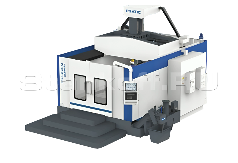

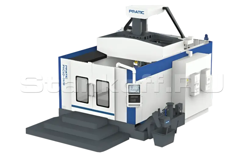

5-осевой высокоскоростной портальный обрабатывающий центр PRATIC PHC5D-1630
Серия PHC5D - пятиосевой компактный портальный обрабатывающий центр с ЧПУ по типу козлового крана. Станок имеет функции сверления, растачивания, фрезерования, развертывания, жесткого нарезания резьбы.

Станина, балка, суппорт и ползун спроектированы в 3D и рассчитаны методом конечных элементов для снижения напряжений в конструкции и достижения наилучшего расположения ребер жесткости. Станина и балка образуют замкнутую конструкцию, эффективно повышающую жесткость и прочность основной конструкции.
