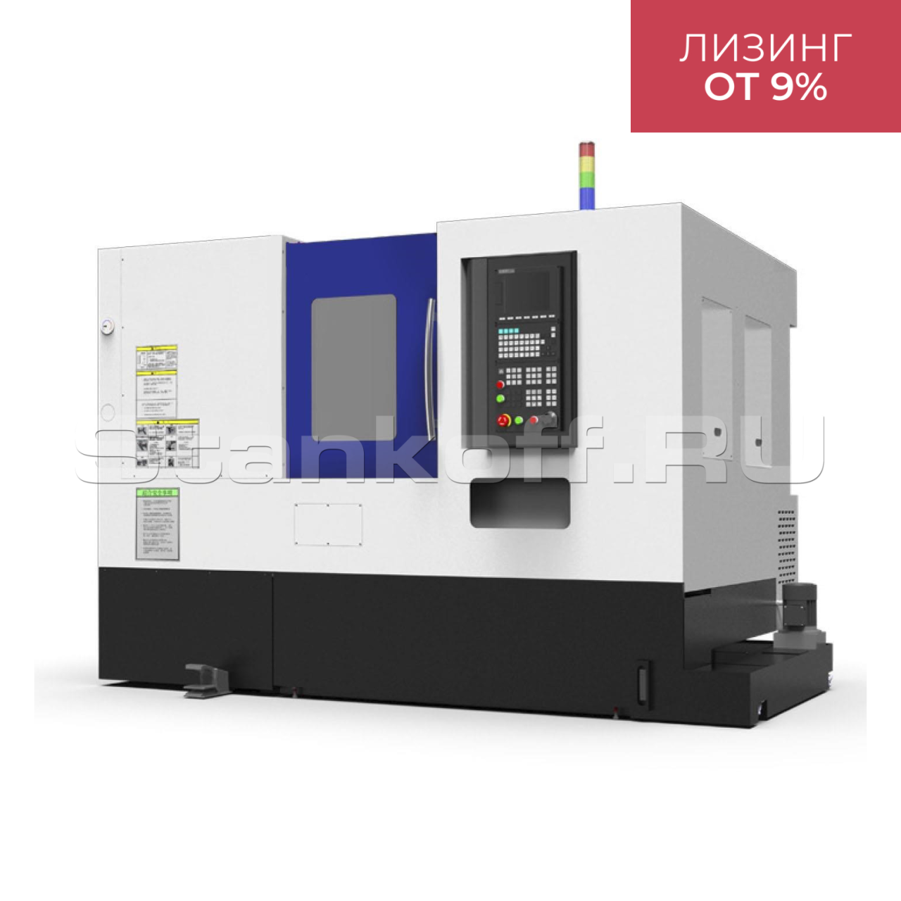

Токарный обрабатывающий центр с наклонной станиной GT55LM/GSK
Токарный обрабатывающий центр GT55LM/GSK — высокоскоростной токарно-фрезерный обрабатывающий центр с наклонной станиной
и приводным сменщиком инструмента. Предназначен для высокоточной обработки мелких сложных деталей из стали, чугуна и цветных сплавов. Выполняет широкий спектр операций: точение, фрезерование, сверление, нарезание резьбы и канавок.
Идеален для применения в электронной, медицинской, аэрокосмической и оборонной промышленности.
