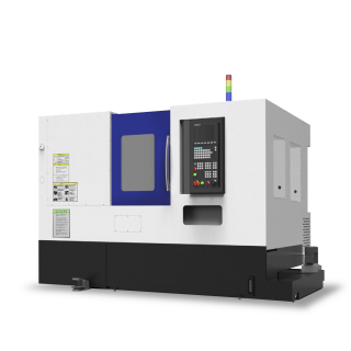

Токарный обрабатывающий центр с наклонной станиной SL40HY
Токарный обрабатывающий центр SL40HY — это высокоскоростной многофункциональный станок нового поколения с приводным инструментом и осью Y, предназначенный для комплексной токарной и фрезерной обработки. Оснащён системой ЧПУ GSK 988TA, измерительной системой Renishaw и гидравлическим патроном. Идеально подходит для обработки стали, чугуна, цветных металлов и сплавов в серийном производстве.
Конструктивные особенности
Станина
Станина
Цельнолитая наклонная станина (30°), обладающая высокой жесткостью и устойчивостью к вибрациям. Суппорт и станина изготовлены из термообработанного чугуна. Перемещения по осям X и Z выполняются по линейным направляющим качения.
Приводной сменщик инструмента
На станок устанавливается высокоскоростной приводной сменщик инструмента револьверного типа на 12 позиций с типом крепления BMT55. Сменщик инструмента оснащен большим количеством инструментальных блоков. Смена инструмента происходит путем прокручивания диска револьвера сервоприводом с последующим гидравлическим зажимом. Приводной инструмент приводится в движение от встроенного в сменщик мощного сервопривода.
Шпиндель
Шпиндель
Главный шпиндель с фланцем A2-6 приводится в движение сервомотором мощностью 11/15 кВт и установлен в жесткой передней бабке на прецизионных подшипниках NSK (Япония), что обеспечивает высокую точность и крутящий момент. Крутящий момент достигает до 109 Н∙м.
ШВП с преднатягом класса точности С3
Высокоточные шарико-винтовые передачи THK (Япония) с предварительным натягом установлены на опоры с прецизионными подшипниками NSK (Япония) и подключены к серводвигателям с помощью высококачественной безлюфтовой муфты. Плавность и точность хода ШВП в сочетании с высокой жесткостью обеспечивают максимальное качество обработки.
Линейные направляющие качения
На станок устанавливаются точные линейные направляющие качения THK (Япония) по всем осям. Они отличаются высокой грузоподъемностью, низким коэффициентом трения и малой дискретностью перемещений, что обеспечивает высокую точность позиционирования на любых скоростях обработки.
Система ЧПУ GSK 988TA (Китай)
Оснащена современным цифровым управлением с мощным процессором, высокой точностью и скоростью обработки. Включены функции: нанометровая интерполяция, режимы "плавающей" скорости, слома стружки, контроль поломки инструмента. Интерфейс на русском языке, аналогичен Fanuc, с 8,4" LCD-дисплеем, USB и Ethernet-портами.
