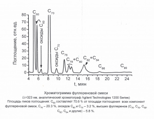

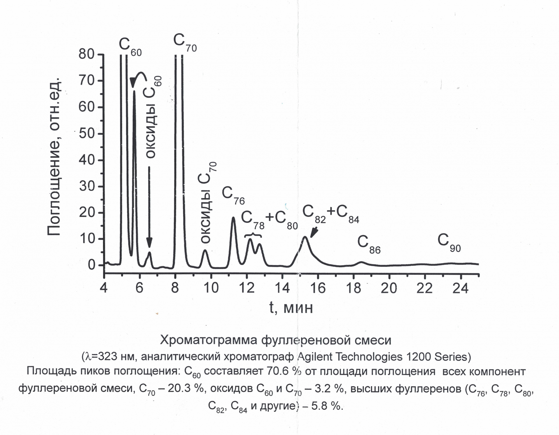

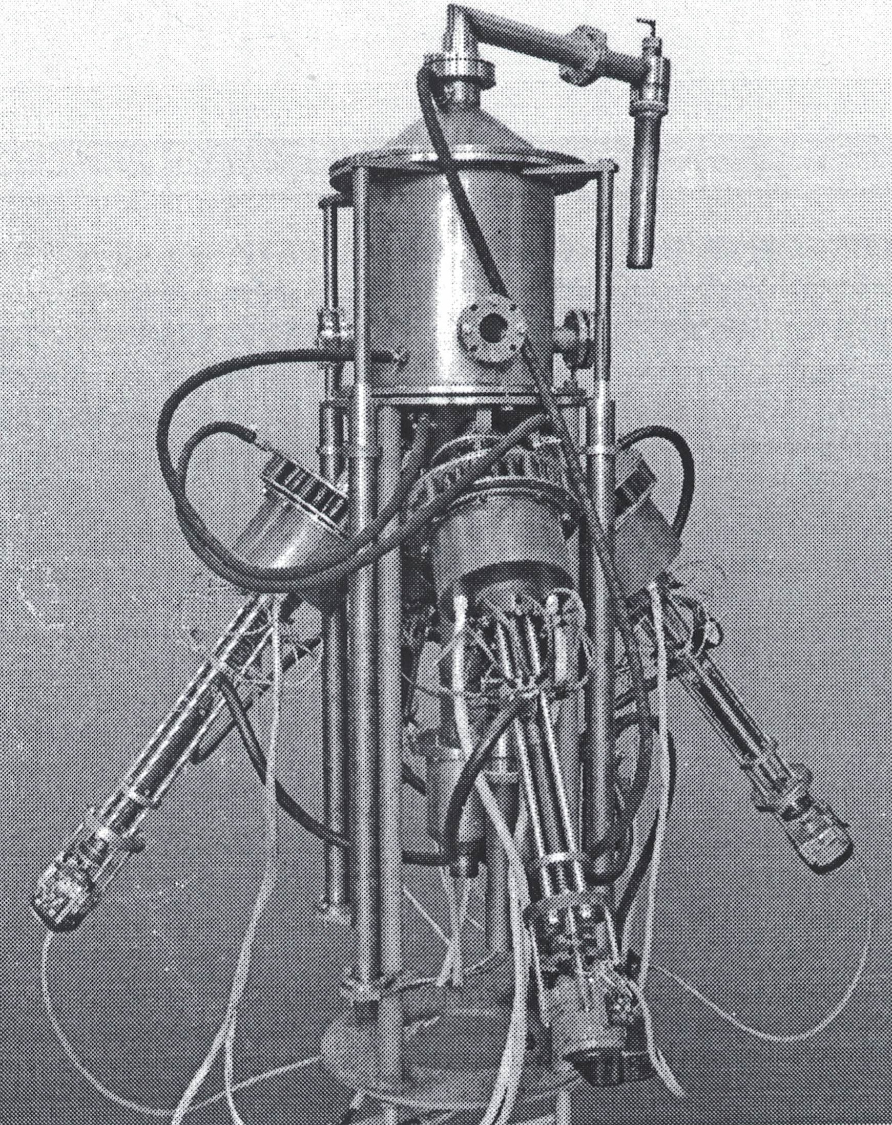

Установка для синтеза фуллеренов, металлоуглеродных кластеров и углеродных нанотрубок в потоке углеродно-гелиевой плазмы при атмосферном давлении. Питание установки осуществляется переменным током кГц диапазоном частот и комбинацией постоянного и переменного токов.
Состав углеродного конденсата: 8-10 % фуллерены (состав: 80 % - С60, 15 % - С70, 5 % - Высшие фуллерены), металлоуглеродные нанодисперсные (1-100 нм) кластеры 1-2 % и углеродные нанотрубки (одностеночные и многостеночные) 45-60 % (при введении 3d металлических порошков в качестве катализатора)
Основные технические характеристики:
Мощность установки - 12 кВт.
Производительность фуллеренсодержащего конденсата – 147 г/ч, при расходе графита 150 гр/ч
Расход гелия: 20 л/ч
Вес установки - 30 кг.
Электропитание - Трехфазное, 380 В
Комплектность Установки:
1. Источник питания.
2. Блок Согласования.
3. Плазмохимический реактор с автоматической подачей стержней и азотной ловушкой.
4. Техническое описание и инструкция по эксплуатацией.
Предлагаемый нами метод синтеза и разарботанная на его основе установка позволяют в замкнутом потоке гелия синтезировать широкий ассортимент нанодисперсных композитов. Установка дает возможность вводить допирующие вещества непосредственно в процессе синтеза, что позволяет получать фуллереновые производные и нанотрубки, включающие в свою структуру гетероатомы. Таким образом, установка не только решает задачу получения уже известных материалов на основе углерода, фуллеренов и нанотрубок, но и позволит получать новые нанодисперстные вещества, например, металлосодержащие фуллерены и магнитные наночастицы со структурой ядро-оболочка, проявляющие уникальные оптические и магнитные свойства.Основным научно-техническим преимуществом разработанной установки является возможность управления составом углеродного конденсата нанодисперсных и наноструктурных веществ. Данное преимущество обеспечено применением токов высокой частоты, позволяющих вести синтез в диапазоне давления гелия в камере 0,1-0,4 МПа.
Мелкодисперсное распыление вещества - допанта приводит к получению веществ с ярко выраженными новыми свойствами присущими нанодисперсному состоянию.
Синтез без вакуумизации позволяет существенно снизить себестоимость углеродных нанодисперсных инаноструктурированных и композиционных продуктов. Методом плазмохимического синтеза с использованием ВЧ тока нами уже были получены гетерофуллерены, такие как С59B, С69B, C52Si8, C62Si8, углеродные нанотрубки и частицы со структурой ядро - оболочка на основе никеля и углерода [G.N. Churilov, A.S. Alikhanyan, M.I. Nikitin et al. // Technical Physics Letters, 2003, v. 29, № 2, p. 168-170. N.V. Bulina, V.A. Lopatin, N.G. Vnukova et al. // Fullerene, Nanotubes, and Carbon Nanostructures, 2007, v. 15, №5, р. 395-400].
