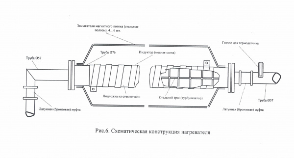

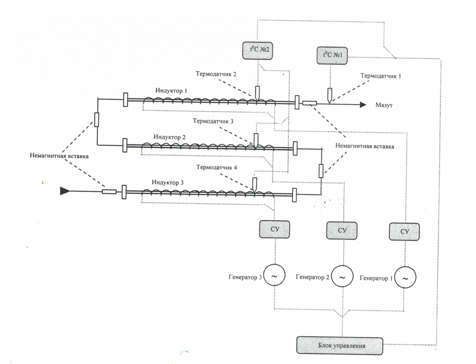

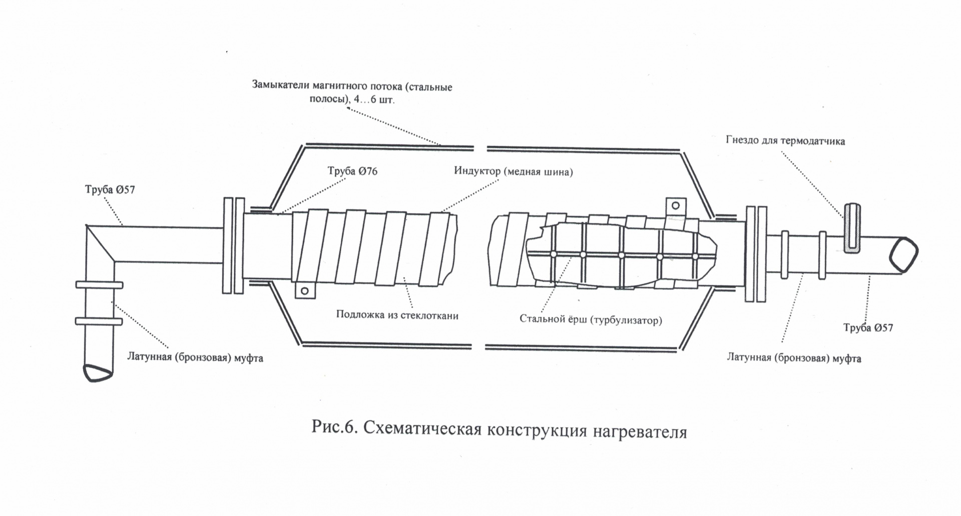

Разработана и изготовлена высокочастотная индукционная установка для предварительного подогрева мазута перед подачей его в печь с целью полноты сжигания продуктов сгорания, снижения расхода мазута и сокращения выбросов загрязняющих веществ в атмосферу.
  1. Исходная Температура Мазута - 60°С
  2. Конечная температура мазута - 95-98°С
  3. Максимальная разность температур - 38°С
  4. Диаметр подводящего трубопровода - 57 мм
  5. Общий Расход мазута - 2300 кг/ч
  6. Плотность мазута - 890-950 кг/м3
Время нагрева мазута находящегося в зоне работы установки на 38 оС составляет около 30 сек.
После внедрения установки получены следующие показатели. Уменьшение расхода мазута на 9,9 %, снижение количества угарного газа при использовании установки индукционного нагрева составляло более 50 % и обеспечило достижение установленного норматива ПДВ в 0,135 г/с
