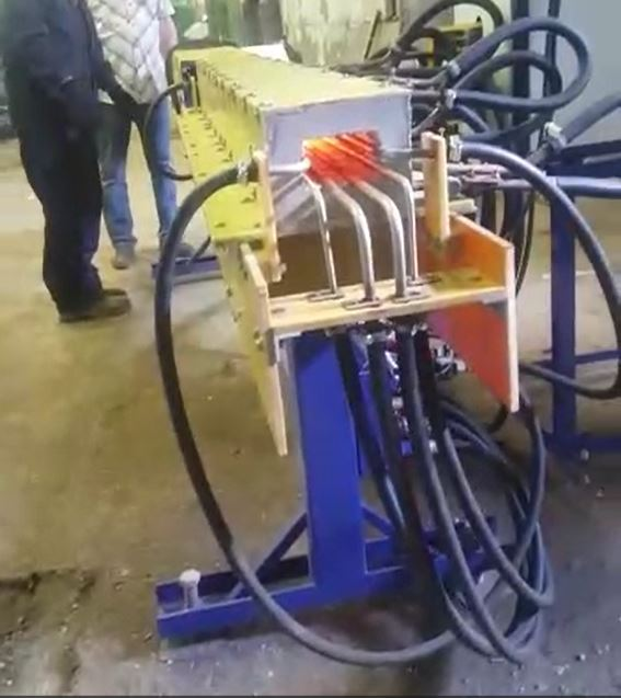

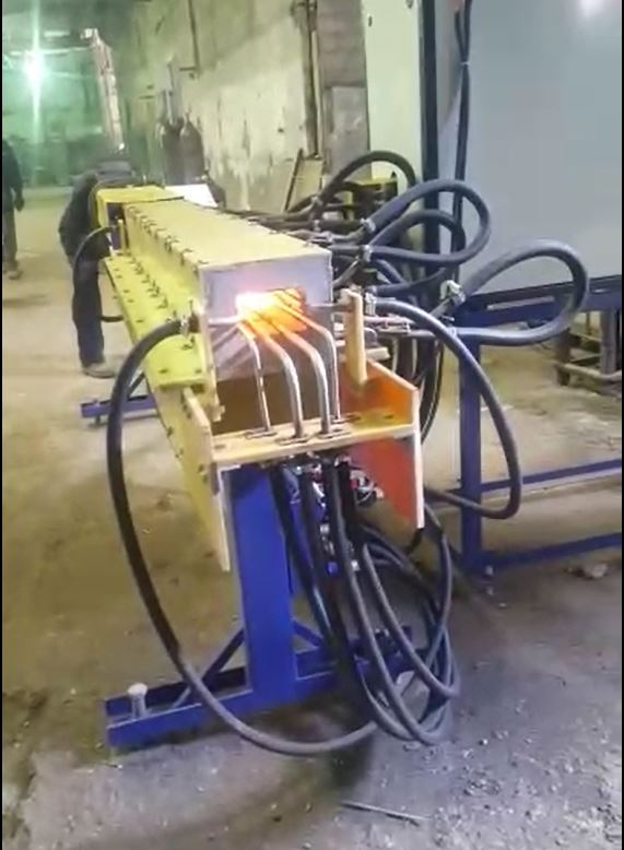

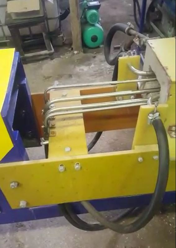

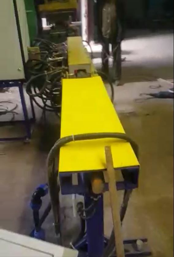

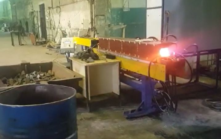

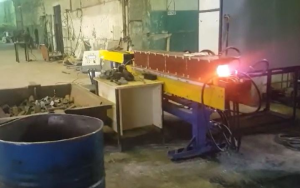

Установка используется для нагрева мерных заготовок (фрагмента рельсы железнодорожного Р-65) для последующей обработки методом штамповки на прессах: размеры заготовки – 200х45х75мм: марка стали – М76Т: t – металла на выходе – 1050 – 1200°С, производительность 13,8кг/мин.
Состояние установки: Новое, была установлена на производстве, произведен тестовый запуск (прогнали 60 тн), после чего эксплуатацию оборудования не вели из-за того, что производственную линию не смогли полностью укомплектовать.
Оборудование находится в городе Нижний Тагил, Свердловской области, любые видео по запросу.
Технические характеристики:
 Максимально установленная мощность – 420 кВА;
 Входная сеть – 380/220 В  - 3 фазы;
 Частота преобразования 7-20 кГц;
 Регулировка выходного тока 5-100%;

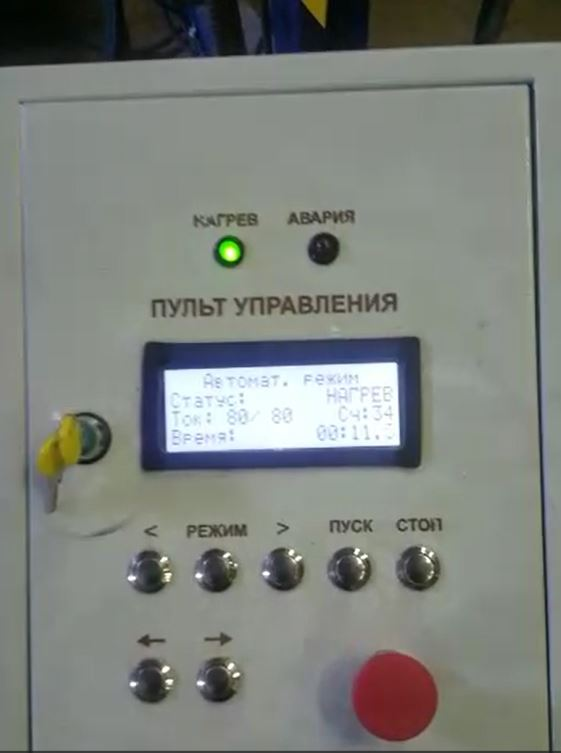

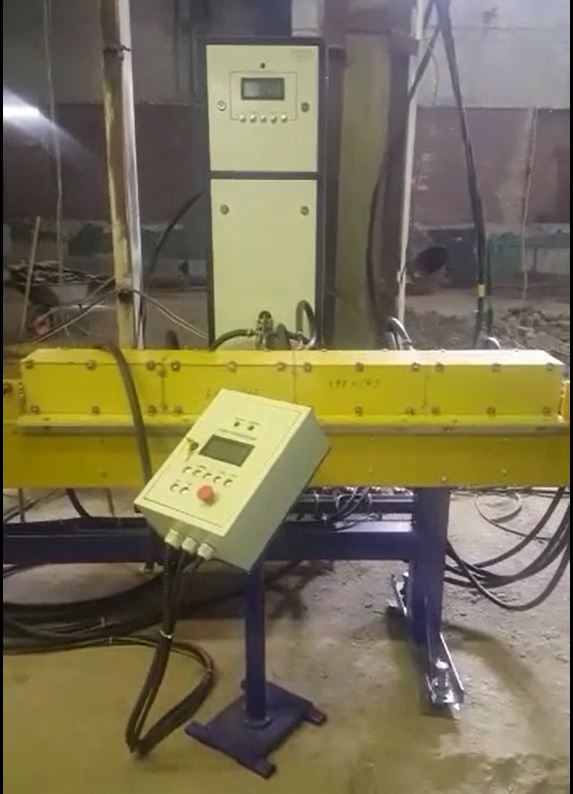

 Система управления – микропроцессорная с памятью программ технологического процесса;
 Наличие встроенного трансформаторного блока гальванической развязки;
 Подстройка частоты при смене индуктора – автоматическая;
 Отображение информации на ЖК-дисплее;
 Наличие электронных защит - две ступени токовой защиты, защита от повышения/понижения либо перекоса фаз входного напряжения, защита от короткого замыкания витков индуктора, температурная защита, защита от уменьшения скорости протока охлаждающей жидкости;
 Герметичный корпус, степень защиты   IP 54.
 Охлаждение установки - Водяное, проточной технической водой, со скоростью протока не менее 25л/мин, с температурой не выше 30°С. Требование к воде: без масляных пятен, песка и примесей.
 Охлаждение индуктора - Водяное, проточной технической водой, со скоростью протока не менее 88л/мин, с температурой не выше 30°С. Требование к воде: без масляных пятен, песка и примесей.

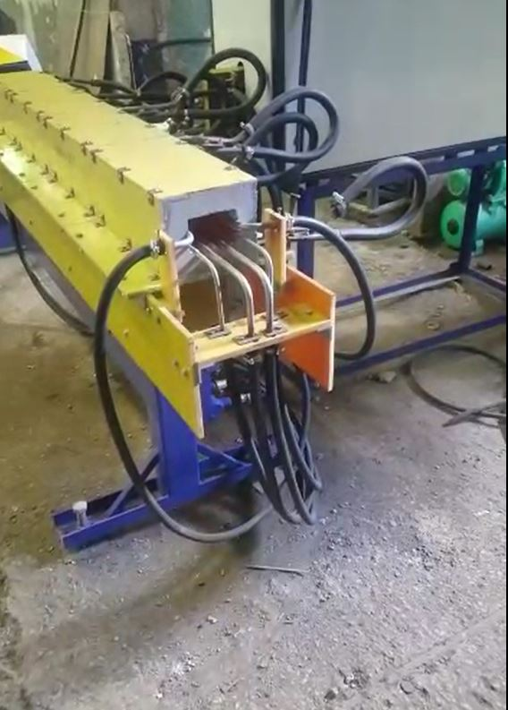

 Установка индукционного нагрева «ЭЛСИТ-420/7-20»;

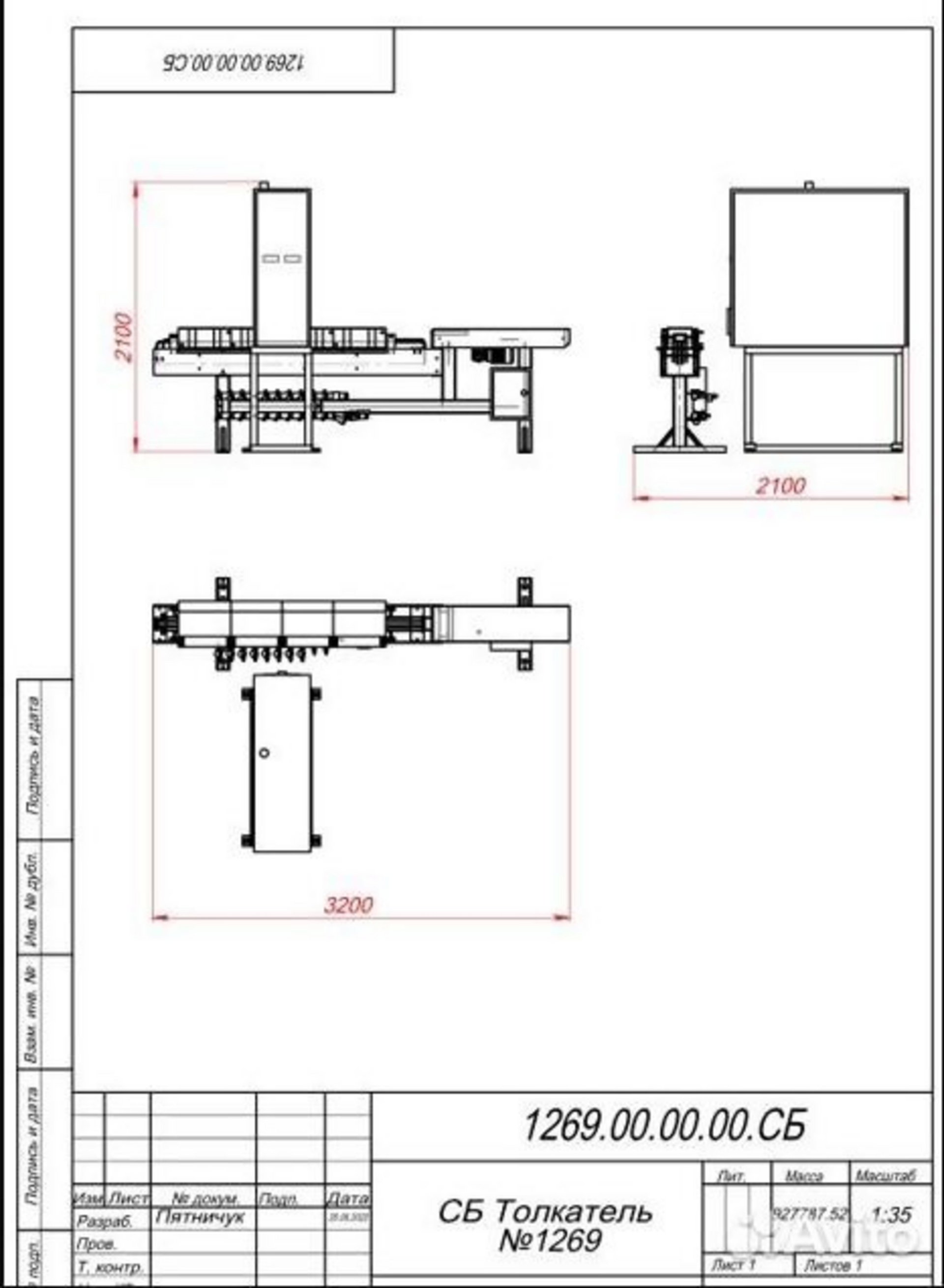

 Система механической подачи заготовок (СМПЗ);

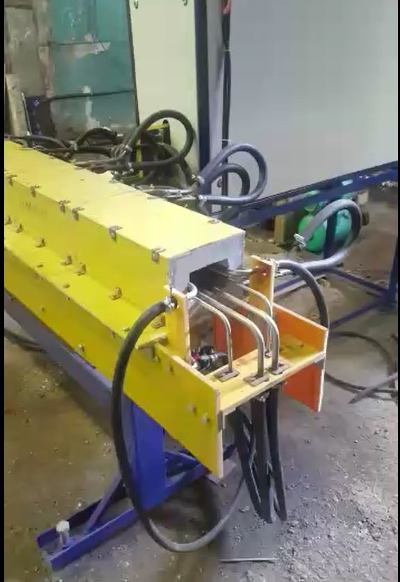

 Бетонированный индуктор l=1350мм;

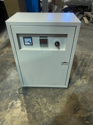

 Выносной пульт управления;
