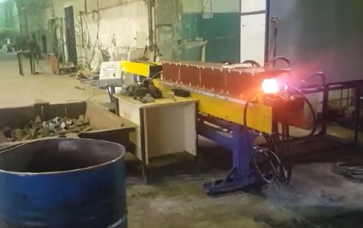

Установка используется для нагрева мерных заготовок (фрагмента рельсы железнодорожного Р-65) для последующей обработки методом штамповки на прессах: размеры заготовки – 200х45х75мм: марка стали – М76Т: t – металла на выходе – 1050 – 1200°С, производительность 13,8кг/мин.
Состояние установки: Новое, была установлена на производстве, произведен тестовый запуск, после чего эксплуатацию оборудования не вели из-за того, что производственную линию не смогли полностью укомплектовать.
Оборудование находится в городе Нижний Тагил, Свердловской области, любые видео по запросу.

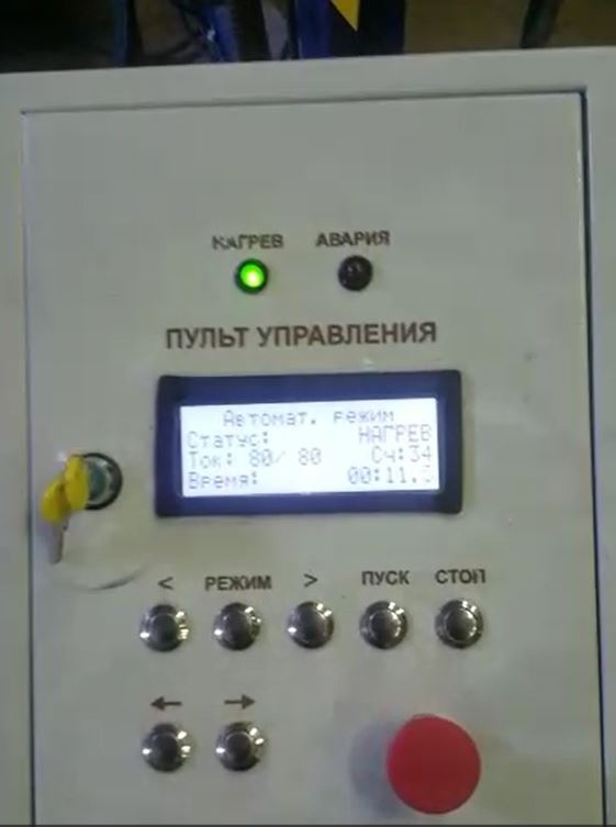

 Система управления – микропроцессорная с памятью программ технологического процесса;
 Наличие встроенного трансформаторного блока гальванической развязки;
 Подстройка частоты при смене индуктора – автоматическая;
 Отображение информации на ЖК-дисплее;

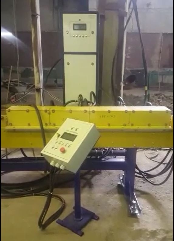

 Установка индукционного нагрева «ЭЛСИТ-420/7-20»;

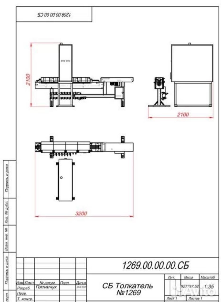

 Система механической подачи заготовок (СМПЗ);
 Бетонированный индуктор l=1350мм;
 Выносной пульт управления;
