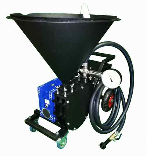

Инъекционный многофункциональный насос МАРС-1С-16
Инъекционный многофункциональный насос МАРС-1С-16 (с одним насосом высокого давления) способен осуществлять инъектирование под давлением , , и .
Выполнять устройство . Наносить методом торкретирования , напылять и составы.
Установка может выступать в качестве шпаклевочной станции. Для этого используется соответствующий тип распылительной насадки.
Полное описание .
Насос МАРС-1С-16 успешно используется в строительстве, для инъектирования и нанесения различных составов:
инъектирования микроцементов
инъектирования однокомпонентных гидроизоляционных составов
инъектирования расширяющихся гидроизоляционных паст
нанесение поверхностной гидроизоляции на цементной основе
укрепления грунтов
гидроизоляционных однокомпонентных составов
гидрофобизатора
антикоррозийных и защитных составов
отсечной гидроизоляции методом инъецирования
сверхтонкой жидкой теплоизоляции
огнезащитных составов
жидкой пробки
различных смол
декоративных мультиколорных мозаичных составов
грунтов
шпатлевки
жидких обоев
битумных дорожных эмульсий
декоративной разделки швов.
Насос аппарата предназначен для работы с трубками высокого давления, что дает возможность работать с более широким спектром строительных материалов и обеспечивать рабочее давление до 10 атм.
Управление производительности аппарата происходит при помощи блока электроники, который позволяет регулировать вращение электропривода и соответственно изменять подачу продукта (до 7 лит/мин), что позволяет оператору регулировать режим работы аппарата в соответствии с видом работ и используемого материала. Аппарат имеет систему обратки и дистанционное управление.
Насос МАРС-1С-16 может работать совместно с компрессором, при распылении вязких составов и цементно-полимерных растворов. Для этого используется соответствующий тип распылительного пистолета.
Подача маловязких материалов в аппарат осуществляется через входной шланг из емкости, в которой материал поставляется, а высоковязких материалов через приемную воронку.
Технические характеристики:
Максимальная производительность (л/мин): 7 (по воде)
Давление (bar): 10 (max)
Размер твёрдых частиц (мм): до 1,5
Двигатель : 1500 Вт - 220В
Привод (об/мин): 0-56
Вес (кг): 50
Размеры (см): 55 (высота) х 75 (длина) х 45 (ширина).
