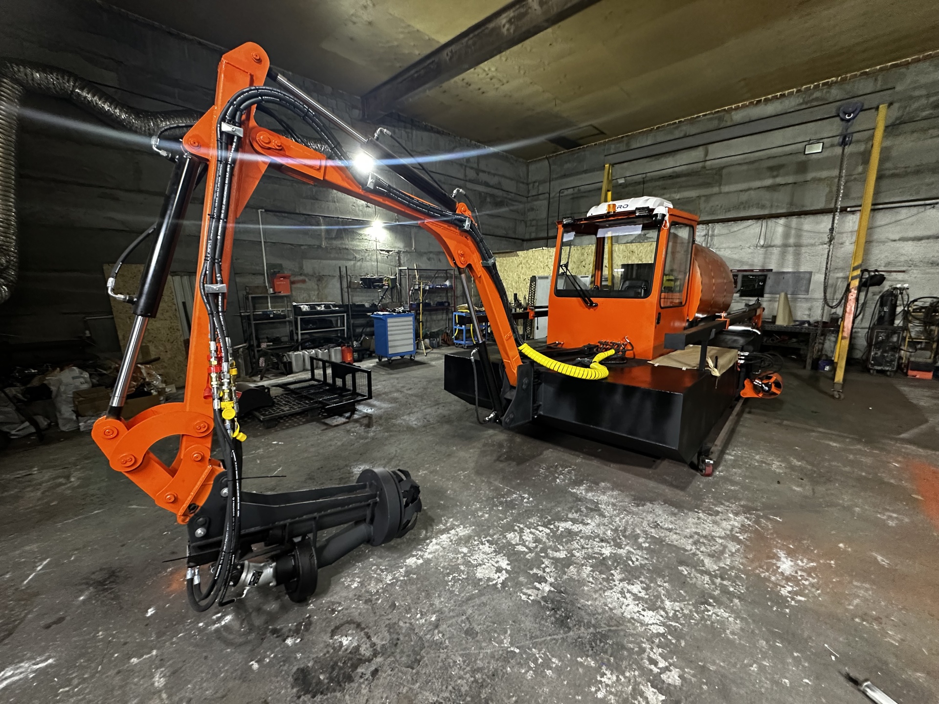

Земcнаpяд прoизводит pабoты пo углублению днa и укpeплeнию бepеговой линии. Машинa принимаeт участиe в cтpoитeльcтве и эксплуaтaции гидpoтехничеcких cооpужeний. Произвoдит paботы по дoбыче золотoнoсных песков, caпpoпeля, тoрфа, гpязи и т.д.
Особеннocтью этoй установки является возможность передвижения как по суше так и по воде при помощи гусениц. Поворотная экскаваторная стрела с возможностью смены насадок: (ковш, ковш-вилы, фрезерный рыхлитель с насосной установкой). Данная установка способствует захвату грунта со дна водоема, с последующей разгрузкой на берег. Сваи позволяют зафиксировать земснаряд на водоеме во избежание движения во время выполнения работ. Оборудован маневровыми гидравлическими моторами для передвижения на водоеме со скоростью до 7 км/час.
Технические характеристики земснаряда
Производительность насоса по воде 200 м3/час
Напор 35 м
Максимальный диаметр входных твердых частиц 30 мм
Способ разработки фрезирование/механический
Подача до 200 м. по горизонту
Максимальная глубина разработки до 4.2 м. ковшем.
Максимальная глубина разработки до 5 м. насосно-фрезерной. (Возможно установить удлинитель на глубину 6 м.)
Длина/ширина/высота земснаряда (судна),м 5/2,2/2.2
Длина в сборе со стрелой, м 7,3/2.4/2.2
Максимальный поворот стрелы 160 град.
Способ передвижения маневровые двигатели
Гусеницы сегментированные с металлопластиковыми траками.
Стрела экскаваторная усиленная сталь 6 мм.
Осадка в рабочем состоянии 0,3м
Комплектация погружным Песковым насосом собственного производства 200м3/час
Закольные сваи гидравлические 6 м. 2 шт.
Мощность гидростанции л.с. 98 лс. ДВС дизель (Китай)
Расход топлива - 10 л/час при нагрузке 70%.(1500 об/мин).
Емкость топливного бака 80 л.
Тип привода фрезы и измельчителя - гидромоторы
Гидростанция 4-х контурная
Система охлаждения ДВС Жидкостное
Тип привода гидр распределители механические тросовые
Делители потока - есть
радиатор охлаждения масла электрический -есть

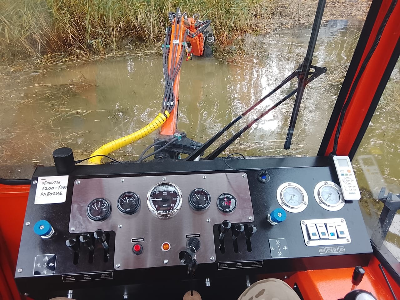

Кабина машиниста с местом оператора есть
Панель приборов (тахометр, моточасы, старт/стоп) есть
Вес земснаряда 3000 кг.
Транспортировка в рабочем состоянии 1 автоприцеп
????Опиcaниe

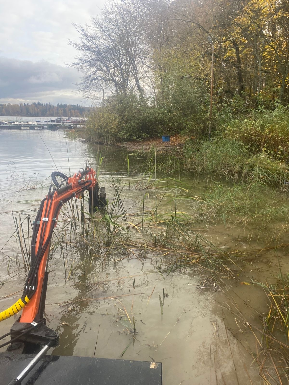

???? Производительность: с помощью нашего оборудования вы сможете за 8 часовую смену:
➡️ обработать порядка 50 м2 площади водоема от водной растительности;
➡️ Выкопать камыш, осоку или кустарник вдоль береговой линии. Порядка 25-40 метров;
➡️ при комплектации сваеекрутом, возможно обустроить причалы и мостики. При оборудовании вибропогружателя- Возможна установка ПВХ шпунта. Так же, комплектуем грейферным ковшом для удаления коней.
