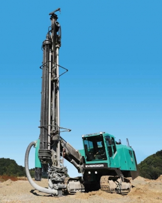

Безопасность для оператора и эргономика обеспечивают долгий срок эксплуатации этих буровых установок. Надежные и качественные установки Everdigm также предлагают функции измерения угла и глубины, указатель вращения и направления. Все функции подстраиваются под конкретные требования заказчика.
Станок D700 имеет мощный пневмоударный молоток, который приводится в движение двигателем Catepillar C13 с механической мощностью 440 лошадиных сил при 1800 об/мин. Имеющийся топливный бак на модели D-700 рассчитан на 780 литров. Во время работы пневмоударника расходуется малое количество топлива. Следует отметить, что данная установка оснащена инновационной системой управления. Благодаря пневмоударному молотку возможно работать практически со всеми типами горных пород.
Модель D-700 идеально подходит для осуществления бурения скважин под взрыв, ведения горных разработок, инженерно-геологических изысканий в толще земной коры. Работа данного устройства основана на принципе преобразования энергии сжатого воздуха в кинетическую энергию, появляющуюся в ходе возвратно-поступательных движений. Оно имеет угол подъема в 30°. Установлен двухуровневый винтовой компрессор.
Длина буровой трубы   20’ (6 м)
Вместимость   8+1
Макс. диам. буровой трубы, мм   5” (127 мм)
Мин. диам. буровой трубы   3.5” (89 мм)
Модель компрессора   HR2.5 (GHH rand)
Производительность, м³/мин   25
Подача
Макс. тяга вверх, кН   50
Макс. тяга вниз, кН   40
Общая длина, мм   10800
Длина хода, мм   7570
Удлинение подачи, мм    1300
Макс. скорость подачи, м/с   1.1
Привод-вращатель
Модель   ERD65 (EVERDIGM)
Макс. скорость вращения, об/мин   53
Макс. крутящий момент, Нм   5700
Пылесборник
Производительность, м³/мин   70
Число фильтров   18
Стрела
Тип   Одноступенчатая
Длина, мм    1920
Угол подъема вверх/вниз, º   47 / 9
Угол качания вправо/влево, º   20 / 10
Основные характеристики
Диаметр бурения (мм)   115-178 (4.5”-7”)
Глубина бурения, м   55
Тип бурения   Погружным пневмоударником
Размер пневмоударника   4”; 5”; 6” (102; 127; 152 мм)
Двигатель
Модель   Caterpillar C13 ACERT (328 кВт; 440 лс); Tier 3
Тип двигателя   Дизельный 4-тактный 6-цилиндровый рядный
Весовые характеристики
Вес, кг   24500
Габариты
Ширина эксплуатационная, мм   2500
Длина, мм   11300
Высота, мм   3950
