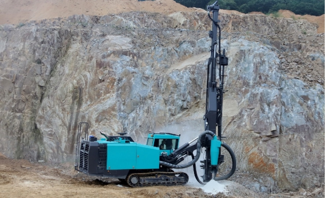

Безопасность для оператора и эргономика обеспечивают долгий срок эксплуатации этих буровых установок. Надежные и качественные установки Everdigm также предлагают функции измерения угла и глубины, указатель вращения и направления. Все функции подстраиваются под конкретные требования заказчика.
Станок D800 имеет мощный пневмоударный молоток, который приводится в движение двигателем Catepillar. Во время работы пневмоударника расходуется малое количество топлива. Следует отметить, что данная установка оснащена инновационной системой управления. Благодаря пневмоударному молотку возможно работать практически со всеми типами горных пород.
Модель D-800 идеально подходит для осуществления бурения скважин под взрыв, ведения горных разработок, инженерно-геологических изысканий в толще земной коры. Работа данного устройства основана на принципе преобразования энергии сжатого воздуха в кинетическую энергию, появляющуюся в ходе возвратно-поступательных движений.
Диаметр скважины: 115 — 203 мм (4, 5 — 8 дюймов)
Диаметр бурильной трубы: 89-140 мм
Максимальная глубина скважины: 55м
Производительность компрессора: 28, 3 м3 / мин
Двигатель: CAT C15 Tier III
Мощность: 403 кВт/540 л. с.
Вес: 25 100 кг
