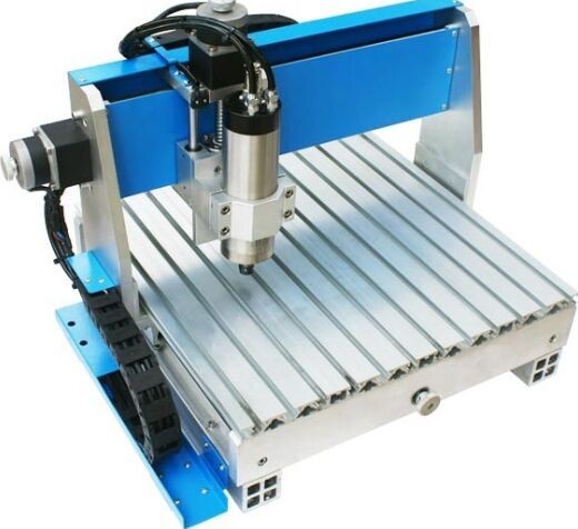

Фрезерный станок MINIMO 3040TT предназначен для механической обработки различных материалов. Обработка производится сквозным или поверхностным (гравировка) методом. Станок в режиме реального времени работает по 3 осям и может выполнять работу по 2D и 3D фрезерованию.
Станок очень компактный, легко размещается в ограниченном пространстве.  Работа со станком происходит через программу
 с интуитивно понятным интерфейсом. Составление управляющих программ производится в CAD/CAM программах, таких как ArtCam, SOLODWORKS CAM, TYPE3, Powermill и тп.
СФЕРА ПРИМЕНЕНИЯ СТАНКА:
  • Полиграфия: штампы для тиснения и конгрева;
  • Деревообрабатывающее производство: 2D, 3D, элементы декора, резьба по дереву, раскрой ДСП и МДФ;
  • Обувная промышленость: изготовление форм для литья, шаблонов, лекал;
  • Тароупаковочное производство: модели, формы для производства пластиковой тары, клише для тиснения, оснастка;
  • Электроника: Изготовление печатных плат.
ОБРАБАТЫВАЕМЫЕ МАТЕРИАЛЫ:
  • Дерево: дерево всех пород, фанера, МДФ, ДСП;
  • Пластики: акрил, орстекло, полистирол, полиэтилен, полипропилен, поликарбонат, ПВХ, фторопласт, капролон, гетинакс, текcтолит, модельный пластик;
  • Металлы: алюминий, медь, латунь, магний.
ИСПОЛНЕНИЕ СТАНКА:
Фрезерный станок MINIMO 3020TT выполнен в настольном варианте. Электронный блок управления смонтирован во внешнем ящике, делая его более защищенным от вибрации, пыли и грязи, а так же обеспечивая его обслуживание и ремонт.
Рабочий стол фрезерного станка выполнен из алюминия и имеет отверстия для крепления заготовки. Перемещение заготовки по оси Y происходит за счет движения рабочего стола.
МЕХАНИЧЕСКАЯ ЧАСТЬ:
Механическая часть станка состоит из шаговых двигателей (оси XYZ 57BYG), шарико-винтовых пар (ШВП) диаметром XYZ-16 мм и круглых линейных направляющих сечениями X-16 мм, Y-20 мм, Z-12 мм.
Шарико-винтовая пара обеспечивает скорость работы станка до 4000 мм/мин. Скорость перемещения составляет до 6000 мм/мин.
Структура осей: две круглые линейные направляющие по сторонам посередине ШВП (классическая компоновка).
ЭЛЕКТРИЧЕСКАЯ ЧАСТЬ:
Фрезерный станок работает от электросети 220 Вольт (стандартная розетка с заземлением). Электрическая схема станка включает фильтр электропитания 10A, интерфейсную плату NCSTUDIO, PCI плату NCSTUDIO 5.5.60, блок питания 100 Вт, три блока управления шаговыми двигателями MOON'S, инвертор Xinfutai 1.5 кВт, шпиндель 800 Вт ER-11, вытяжной вентилятор 120 мм, три механических концевых датчика, кнопку аварийного отключения, сигнальную лампочку работы и кнопку включения с ключем.
Система управления настольным станком построена на DSP контроллере NCSTUDIO 5.5.60 (опционально
), который устанавливается в персональный компьютер. NCSTUDIO на аппаратном уровне обеспечивает управление работой фрезерного станка в реальном времени.
