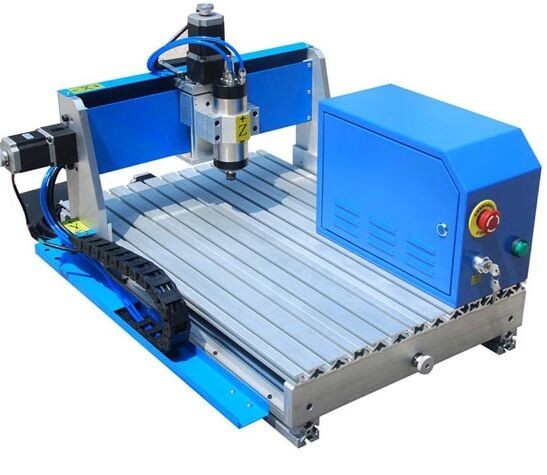

Настольный фрезерный станок ЧПУ по дереву, металлу, пвх Minimo 4060TT
Обновлено 24.07.2023 47641
Рабочее поле: 385×580 мм. Мощность шпинделя: 800 Ватт. Цанговый патрон: ER-11. Высота портала: 55 мм. Фрезерный гравер используется для 2D и 3D фрезерования пластика, металлов (Cu, Al), МДФ, дерева, фанеры, композитных материалов, оргстекла, печатных плат и т.п.
Рабочее поле (XYZ), мм:385×580×55
Максимальных ход по оси Z, мм:55
Мощность шпинделя, Вт:800 ER-11 (GDZ-65-800А)
Точность перемещения (XYZ), мм± 0.05
Точность позиционирования, мм:± 0.05
Система управления:NCSTUDIO 5.5.60
Структура оси Y:Линейные круглые 20 мм/ ШВП 16 мм
Структура оси X:Линейные круглые 16 мм/ ШВП 16 мм
Структура оси Z:Линейные круглые 12 мм/ ШВП 16 мм
Максимальная рабочая скорость, мм/мин:4000
Максимальная скорость перемещения, мм:6000
Скорость вращения шпинделя, об/мин:6000...24000
Способ охлаждения шпинделя:Водяное замкнутое
Диаметр фрез, мм:1...7
Рабочая температура, °С:10...45
Интерфейс подключения:Com (D-SUB DA-15)
Программное обеспечение:Type 3, ArtCam, Rhino и тд.
Операционная система ПК:Windows XP/7 (32)
Тип данных:G коды
Концевые датчики:Механические XYZ
Двигатели:Шаговые
Электропитание, В:220 ± 10% 50 Hz
Потребляемая мощность, Вт:1200 (800+400)
Размер станка в сборе, мм:905×690×425
Размер упаковки, мм:1040×780×780
Масса нетто, кг:65
Масса брутто, кг:95
Страна производства:Китай
Фрезерный станок MINIMO 4060TT предназначен для механической обработки различных материалов. Обработка производится сквозным или поверхностным (гравировка) методом. Станок в режиме реального времени работает по 3 осям и может выполнять работу по 2D и 3D фрезерованию.
Станок очень компактный, легко размещается в ограниченном пространстве.  Работа со станком происходит через программу NCSTUDIO с интуитивно понятным интерфейсом. Составление управляющих программ производится в CAD/CAM программах, таких как ArtCam, SOLODWORKS CAM, TYPE3, Powermill и тп.
СФЕРА ПРИМЕНЕНИЯ СТАНКА:
  • Полиграфия: штампы для тиснения и конгрева;
  • Деревообрабатывающее производство: 2D, 3D, элементы декора, резьба по дереву, раскрой ДСП и МДФ;
  • Обувная промышленость: изготовление форм для литья, шаблонов, лекал;
  • Тароупаковочное производство: модели, формы для производства пластиковой тары, клише для тиснения, оснастка;
  • Электроника: Изготовление печатных плат.
ОБРАБАТЫВАЕМЫЕ МАТЕРИАЛЫ:
  • Дерево: дерево всех пород, фанера, МДФ, ДСП;
  • Пластики: акрил, орстекло, полистирол, полиэтилен, полипропилен, поликарбонат, ПВХ, фторопласт, капролон, гетинакс, текcтолит, модельный пластик;
  • Металлы: алюминий, медь, латунь, магний.
ИСПОЛНЕНИЕ СТАНКА:
Фрезерный станок MINIMO 4060TT выполнен в настольном варианте. Электронный блок управления смонтирован во внешнем ящике, делая его более защищенным от вибрации, пыли и грязи, а так же обеспечивая его обслуживание и ремонт.
Рабочий стол фрезерного станка выполнен из алюминия и имеет отверстия для крепления заготовки. Перемещение заготовки по оси Y происходит за счет движения рабочего стола.
МЕХАНИЧЕСКАЯ ЧАСТЬ:
Механическая часть станка состоит из шаговых двигателей (оси XYZ 57BYG), шарико-винтовых пар (ШВП) диаметром XYZ-16 мм и круглых линейных направляющих сечениями X-16 мм, Y-20 мм, Z-12 мм.
Шарико-винтовая пара обеспечивает скорость работы станка до 4000 мм/мин. Скорость перемещения составляет до 6000 мм/мин.
Структура осей: две круглые линейные направляющие по сторонам посередине ШВП (классическая компоновка).
ЭЛЕКТРИЧЕСКАЯ ЧАСТЬ:
Фрезерный станок работает от электросети 220 Вольт (стандартная розетка с заземлением). Электрическая схема станка включает фильтр электропитания 10A, интерфейсную плату NCSTUDIO, PCI плату NCSTUDIO 5.5.60, блок питания, три блока управления шаговыми двигателями MOON'S, инвертор Xinfutai 1.5 кВт, шпиндель 800 Вт ER-11, вытяжной вентилятор 120 мм, три механических концевых датчика, кнопку аварийного отключения, сигнальную лампочку работы и кнопку включения с ключем.
Система управления настольным станком построена на DSP контроллере NCSTUDIO 5.5.60 (опционально DSP RichAuto A11), который устанавливается в персональный компьютер. NCSTUDIO на аппаратном уровне обеспечивает управление работой фрезерного станка в реальном времени.
