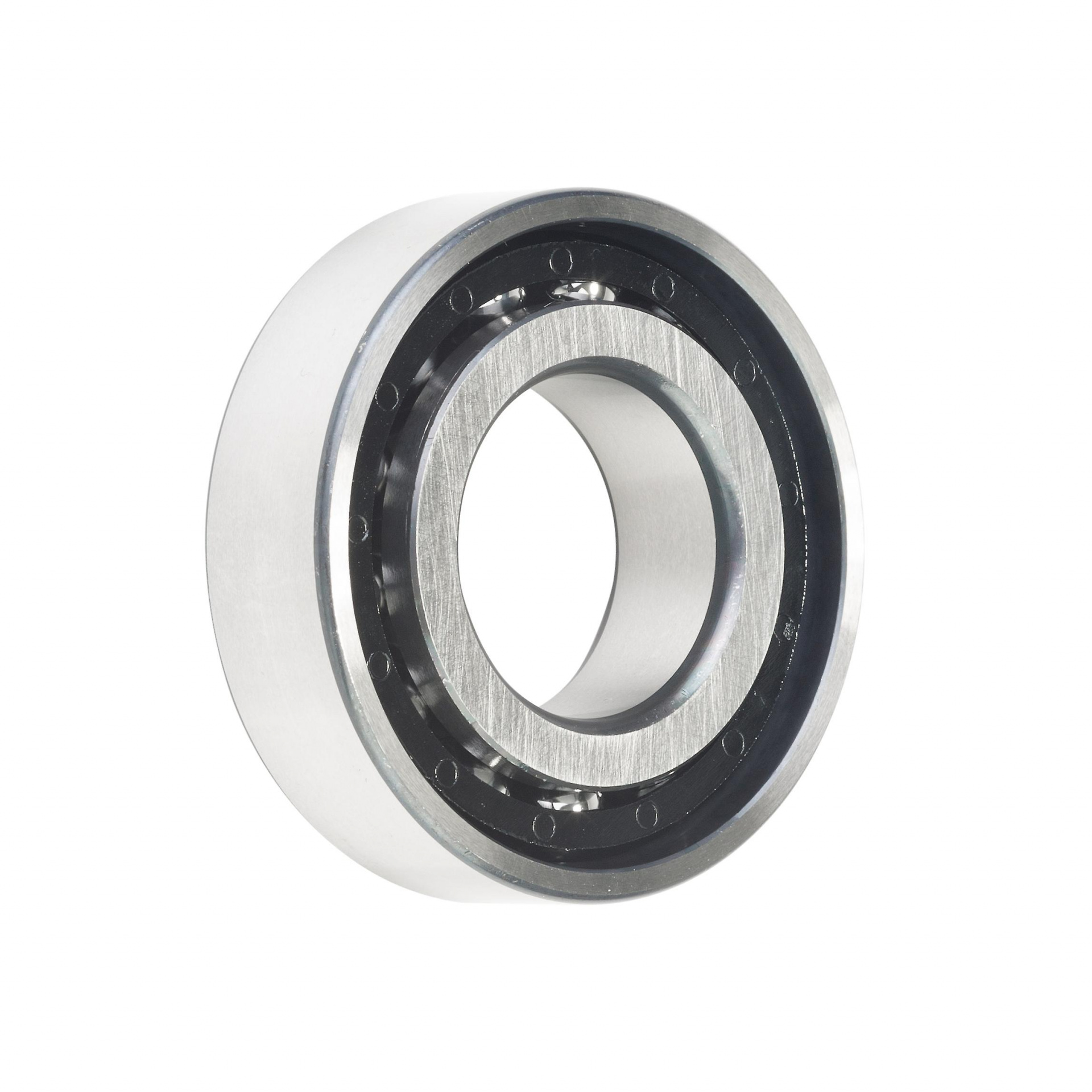

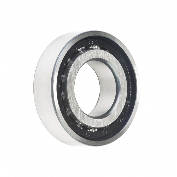

Подшипник 7916CTRV1VSULP3 производства NSK
Обновлено 24.09.2026 476804
Подшипник 7916CTRV1VSULP3 производства NSK.
Прецизионный радиально-упорный шариковый подшипник 7916CTRV1VSULP3 производства NSK,
однорядный высокоточный радиально-упорный шариковый подшипник метрической размерности.
способны воспринимать осевую нагрузку, действующую только в одном направлении.
Прецизионные подшипники разработаны для обеспечения высокой точности,
высокой скорости вращения, необходимых при определенных условиях применения.
Подшипник с уплотнениями – высокое сопротивление попаданию загрязнений как до,
так и во время эксплуатации, при этом обеспечиваются превосходные характеристики работы оборудования.
Суффиксы подшипника 7916CTRV1VSULP3 :
C - угл контакта 15°
TR - направляемый наружным кольцом сепаратор из фенольно-альдегидного полимер, предельная рабочая температура = 120°С
V1V - неконтактное резиновое уплотнение.
SU - универсальная компоновка (однорядная)
L - легкий преднатяг
P3 - специальный класс (точность размеров: МОС Класс 4; точность вращения: МОС Класс 2)
Размеры подшипника 7916CTRV1VSULP3 :
У подшипника 7916CTRV1VSULP3 внутренний диаметр, d = 80 мм.
Внешний диаметр подшипника 7916CTRV1VSULP3 , D = 110 мм.
Ширина подшипника 7916CTRV1VSULP3 , B = 16 мм.
Вес подшипника 7916CTRV1VSULP3 = 0,37172 кг.
