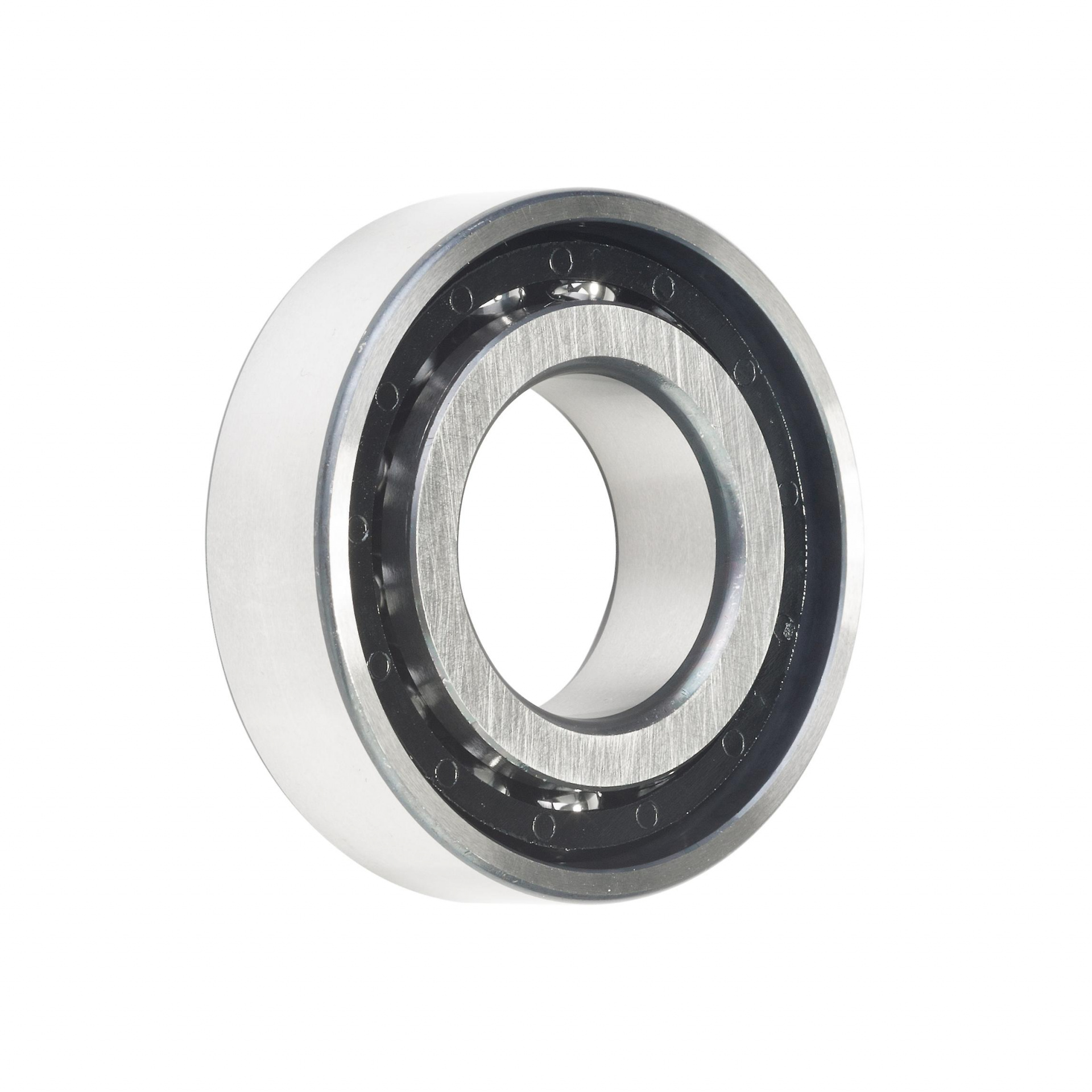

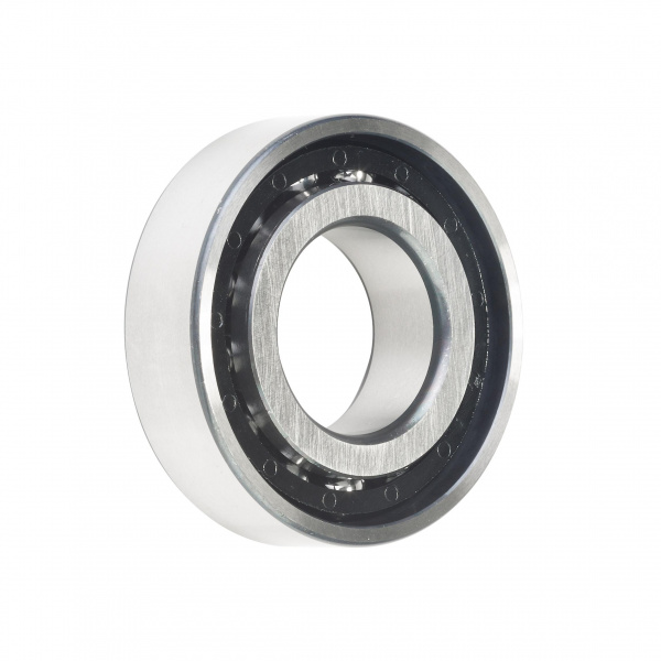

Шпиндельный подшипник NN3017MBKRE44CC1P4 производства NSK
Обновлено 24.09.2026 476805
Шпиндельный подшипник NN3017MBKRE44CC1P4 производства NSK.
NSK NN3014MBKRE44C1P
Прецизионный цилиндрический роликоподшипник, NN3017MBKRE44CC1P4 производства NSK,
с высокой жесткостью. Подшипник этой серии обеспечивают высокую жесткость при высокоскоростном режиме применения,
например, в шпинделях токарных станков.
Подшипник NSK - NN3017MBKRE44CC1P4 ( обозначение по каталогу). Полное обозначение подшипника NSK - NN3017MBKRE44CC1P4 5
Суффиксы подшипника NN3017MBKRE44CC1P4:
MB - Направляемый роликами латунный точеный сепаратор
KR - 1/12 коническое внутреннее отверстие (Отсутствие обозначения, цилиндрическое внутреннее отверстие)
E44 (W33) - наружное кольцо с проточенной смазочной канавкой и смазочными отверстиями (Отсутствие обозначения - НЕТ смазочного отверстия).
CC1 - стандартный зазор для цилиндрического внутреннего отверстия
P4 - МОС Класс 4
Размеры подшипника NN3017MBKRE44CC1P4:
У подшипника NN3017MBKRE44CC1P4 внутренний диаметр, d = 85 мм.
Внешний диаметр подшипника NN3017MBKRE44CC1P4, D = 130 мм.
Ширина подшипника NN3017MBKRE44CC1P4, B = 34 мм.
Вес подшипника NN3017MBKRE44CC1P4 = 1,51566 кг.
