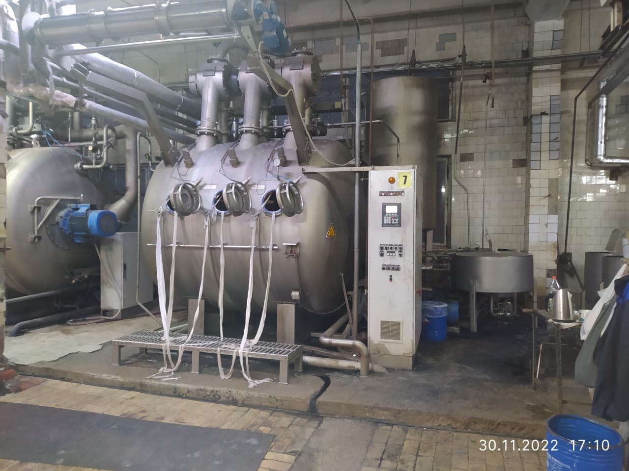

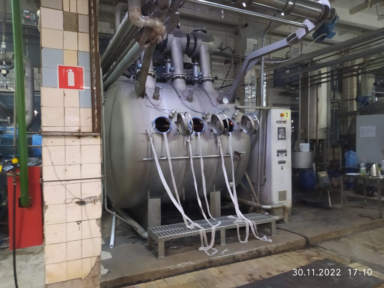

Thies Gmbh· Германия 2007 г. Красильно-отделочное оборудование
Красильный аппарат Thies EcoMaster 140/3
Обновлено 30.01.2023 477100
Год выпуска: 2007
Рабочее напряжение: 400V AC 50Hz
Управляющее напряжение: 230V AC и 24V DC
Пар: 6 bar/0,6 Mpa
Охлаждающая вода: 3 bar/0,3 Mpa
Уровень звукового давления излучения: 76dBA
Является красильной машиной для текстильного тканного ,трикотажного и вязаного полотна в жгуте. Максимальный нагрев температуры - 140 гр Цельсия.
Конструкция машины разработана под аспектом обеспечения бережной обработки полотна всех видов волокна и одновременного использования преимуществ варьируемого модуля ванны от 1:5.
Вес загрузки на один накопитель составляет 100-180 кг. Общая загрузка 300-540 кг. Оборудование в исполнении с раскладчиком оснащено приводом с регулируемой частотой оборотов привода 30 об./мин при частоте 50 герц.
 Сопло диаметром 100 мм. В зависимости от веса обрабатываемого полотна поставщик может предложить поставку сопел различного диаметра 60,70,85,120 мм.
EcoMaster 140/3 включает следующие конструктивные элементы:
-Красильный котел(автоклав) оснащен 3 накопителями
-Насос с циркуляционным трубопроводом
- Приготовительный бак
- Два бака добавок
- Сопло
-Теплообменник
-Фильтр
-Корпус мотовила с приводом и опорой
-Разгрузочный ролик
