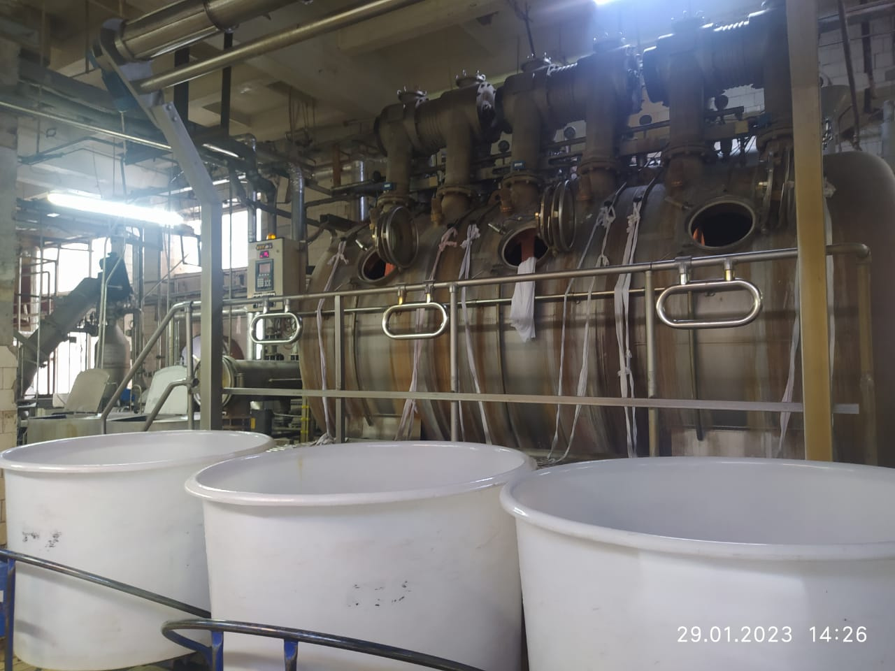

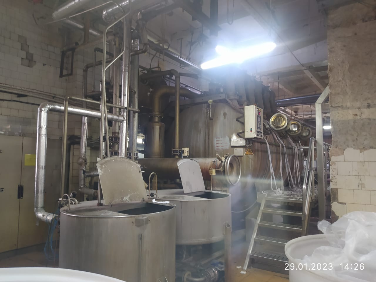

Красильный аппарат Thies Gmbh ECO-soft plus 140/3-ds/PL
Обновлено 30.01.2023 477101
Год выпуска: 2004
Рабочее напряжение: 400V AC 50Hz
Пар: 6 bar/0,6 Mpa
Охлаждающая вода: 3 bar/0,3 Mpa
Уровень звукового давления излучения: 76dBA
Оборудование ECO-soft plus 140
Является красильной машиной для текстильного тканного ,трикотажного и вязаного полотна в жгуте. Максимальный нагрев температуры - 140 гр Цельсия.
Конструкция машины разработана под аспектом обеспечения бережной обработки полотна всех видов волокна и одновременного использования преимуществ варьируемого модуля ванны от 1:5 до 1:10.
 Данная модель в исполнении с двойным жгутом на одно мотовило,  вес загрузки на один накопитель составляет 100-250 кг(на одно мотовило 200-500 кг). Общая загрузка 600-1500 кг. Оборудование в исполнении с раскладчиком оснащено приводом с регулируемой частотой оборотов привода 30 об./мин при частоте 50 герц.
 Сопло диаметром 100 мм. В зависимости от веса обрабатываемого полотна поставщик может предложить поставку сопел различного диаметра 60,70,85,120 мм.
ECO-soft plus 140 включает следующие конструктивные элементы:
-Красильный котел(автоклав) оснащен 6 накопителями (версия с двойным жгутом)
-Насос с циркуляционным трубопроводом
- Бак добавок
- Сопло ,входной штуцер, транспорт труба
-Теплообменник
-Фильтр
-Корпус мотовила с приводом и опорой
-Разгрузочный ролик
-Площадка обслуживания.
Стандартное исполнение ECO-soft plus 140 может быть дополнено рядом функциональных групп, дополнительных функций и альтернативных групп или оснащено для особых процессов крашения
