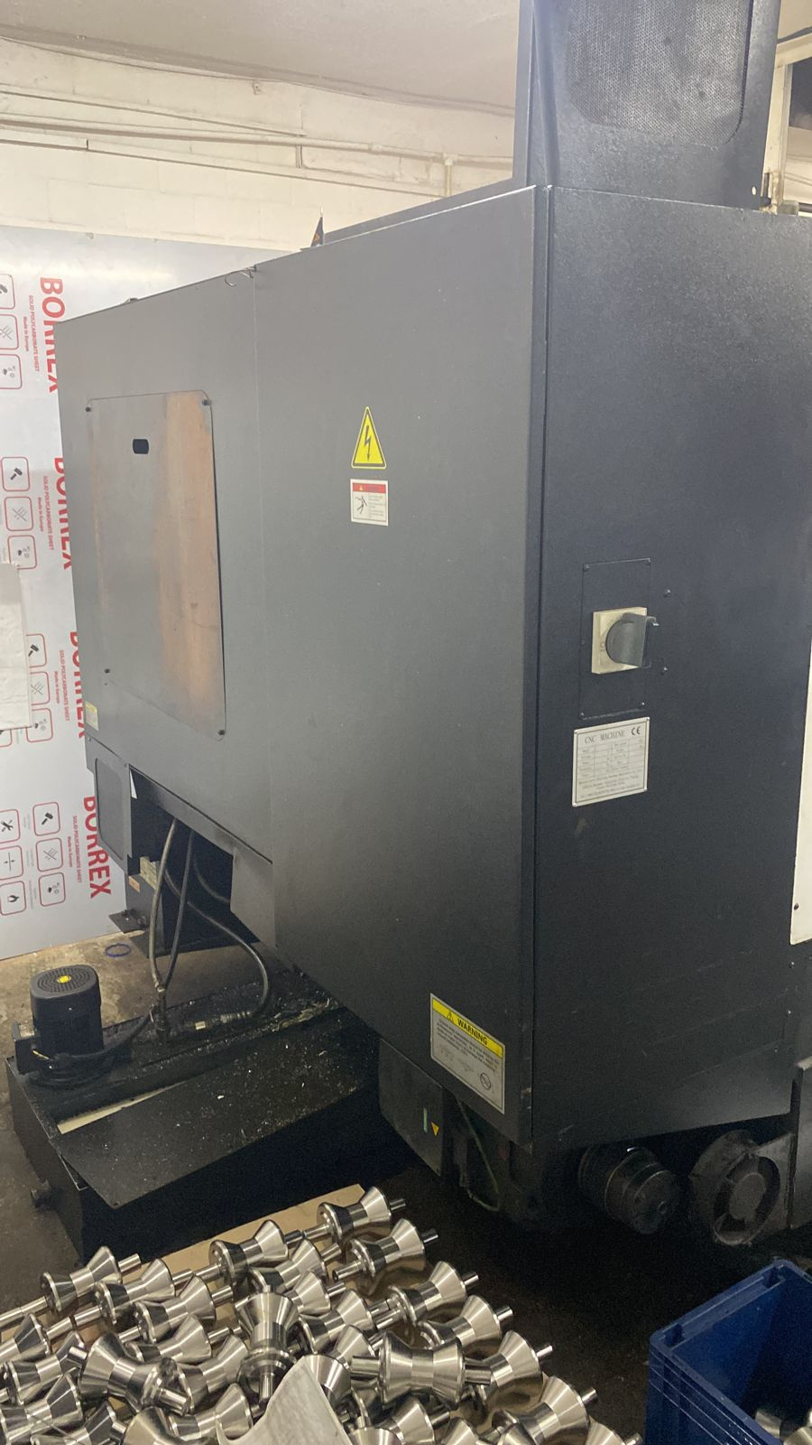

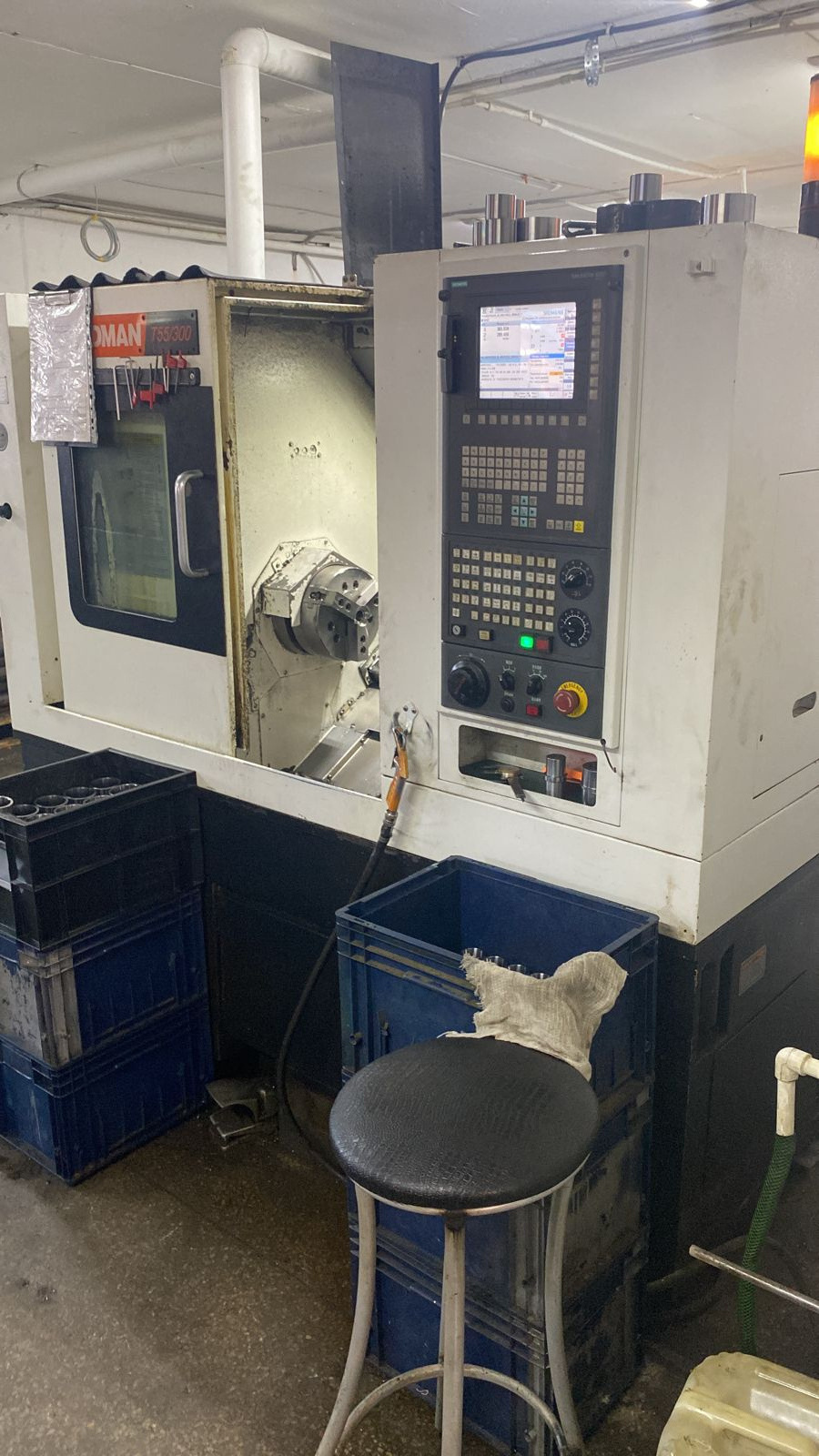

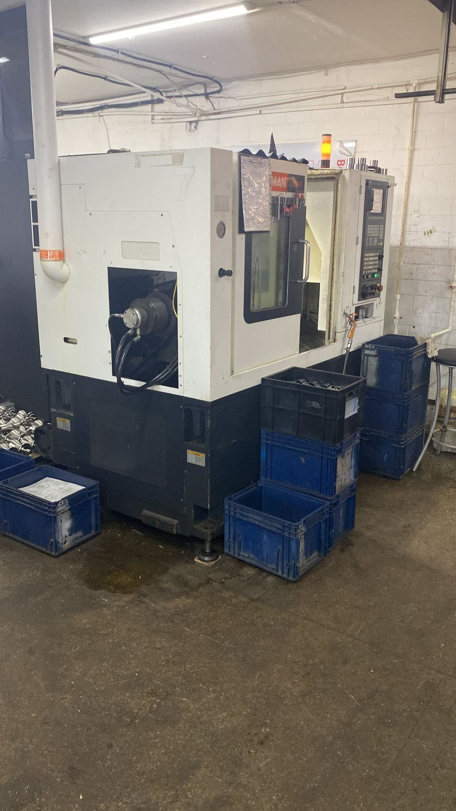

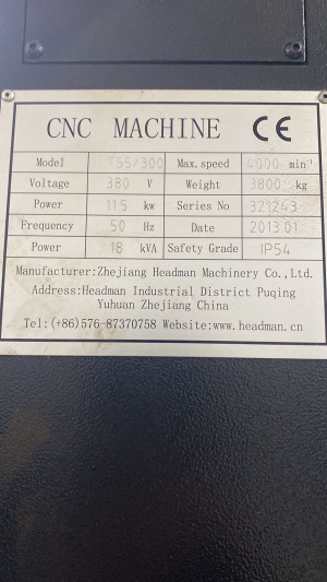

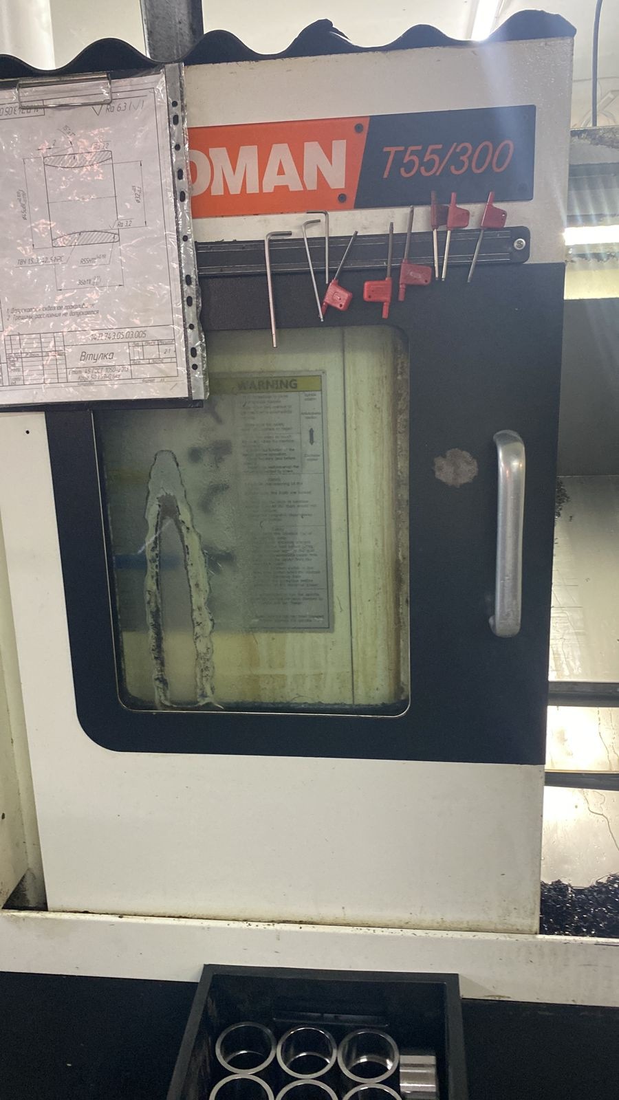

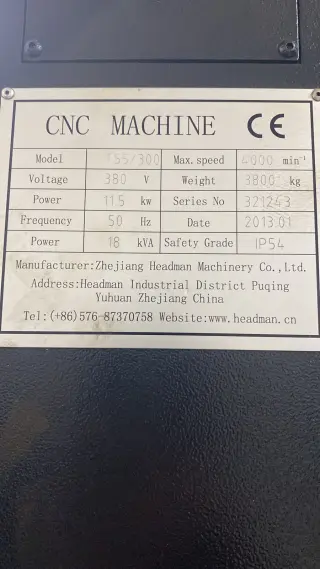

Станкофф.RUТокарные станки компании HEADMAN серии T - это станки экономичной серии, они предназначены для работы в условиях тяжелых режимов резания, с высокой производительностью и, в то же время, с очень высокой точностью, обеспечивая требования выполнения финишных операций, вплоть до точности и шероховатости шлифовки.
- Идеальный выбор для изделий из дисковых заготовок, а также хвостовиков валов. Высокая скорость и точность обработки.
- Высокая скорость вращения, жесткость конструкции, надежность и прецизионность наших станков позволяет отказаться от использования шлифовальных станков и производить операции чернового и финишного точения на одном станке.
- Возможна установка мотор-шпинделя (Высокая скорость, высокая точность, стабильность, низкий уровень вибраций
- Возможно использование модуля компенсации тепловых деформаций. Запатентованная HEADMAN технология позволяет повысить точность и стабильность обработки (При безостановочной работе точность увеличивается на 30%)
- Множество модификаций
- Различное механическое, гидравлическое, электрическое оборудование, а также программное обеспечение, позволяет полностью удовлетворить требования заказчика для организации непрерывного процесса производства

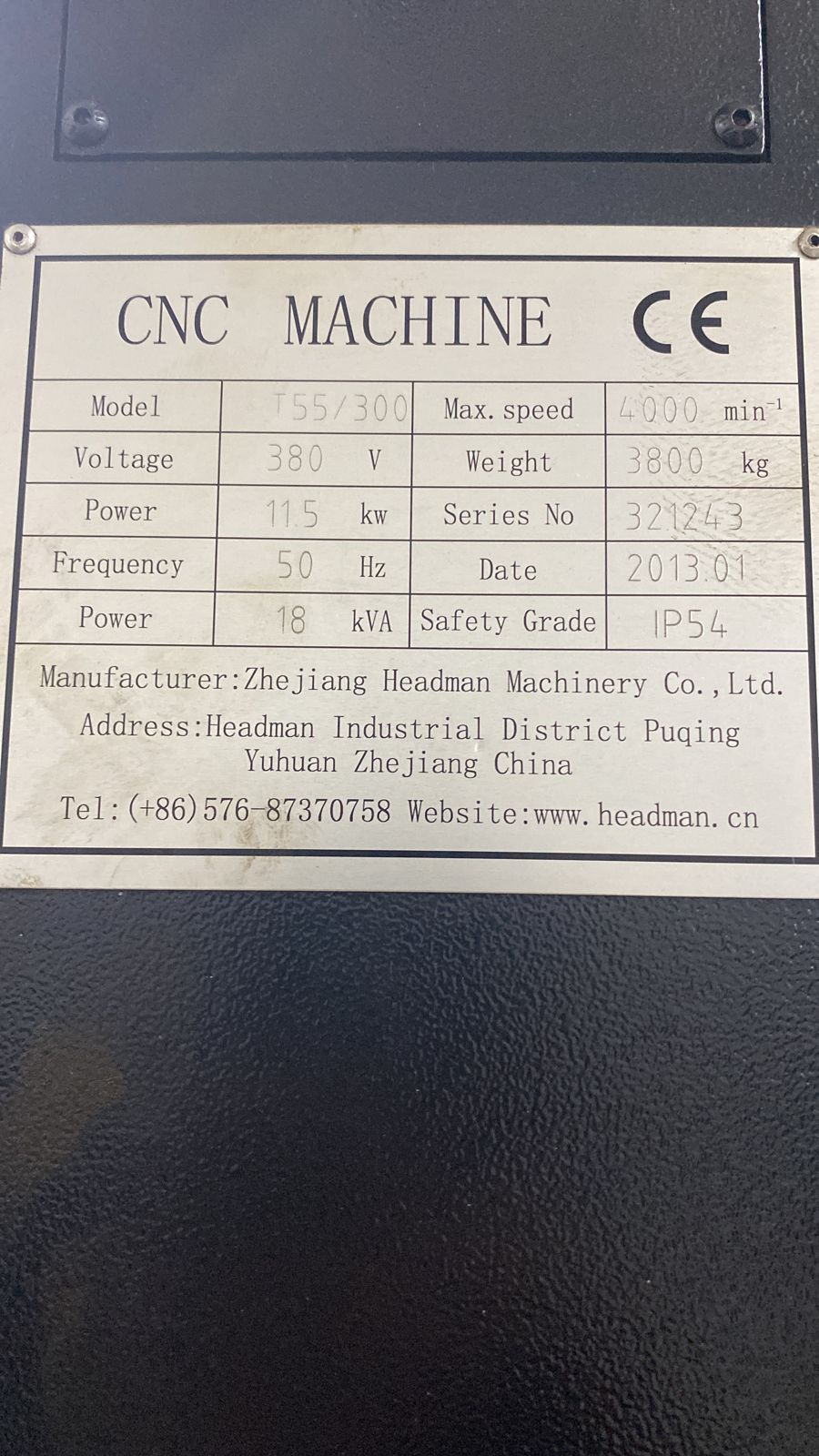

| Основные | |
| Макс. диаметр обрабатываемого прутка, мм | 51 |
| Макс. длина обработки, мм | 280 |
| Максимальный диаметр обработки над станиной, мм | 550 |
| Максимальный диаметр обрабатываемой детали, мм | 330 |
| Перемещения по осям | |
| Ход по оси X, мм | 190 |
| Ход по оси Z, мм | 330 |

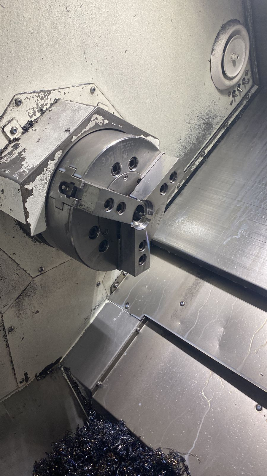

| Шпиндель | |
| Мощность мотора шпинделя, кВт | 11/15 |
| Скорость вращения шпинделя, об/мин | 4000-5000 |
| Конус шпинделя | M.T.4 |
| Размер патрона, дюйм | 8 (10 опция) |
| Диаметр патрона главного/противошпинделя, дюйм | A2-6 |
| Канал шпинделя, мм | 0.003 |
| Мощность мотора шпинделя (непрерыв/30мин), кВт | 11/15 |

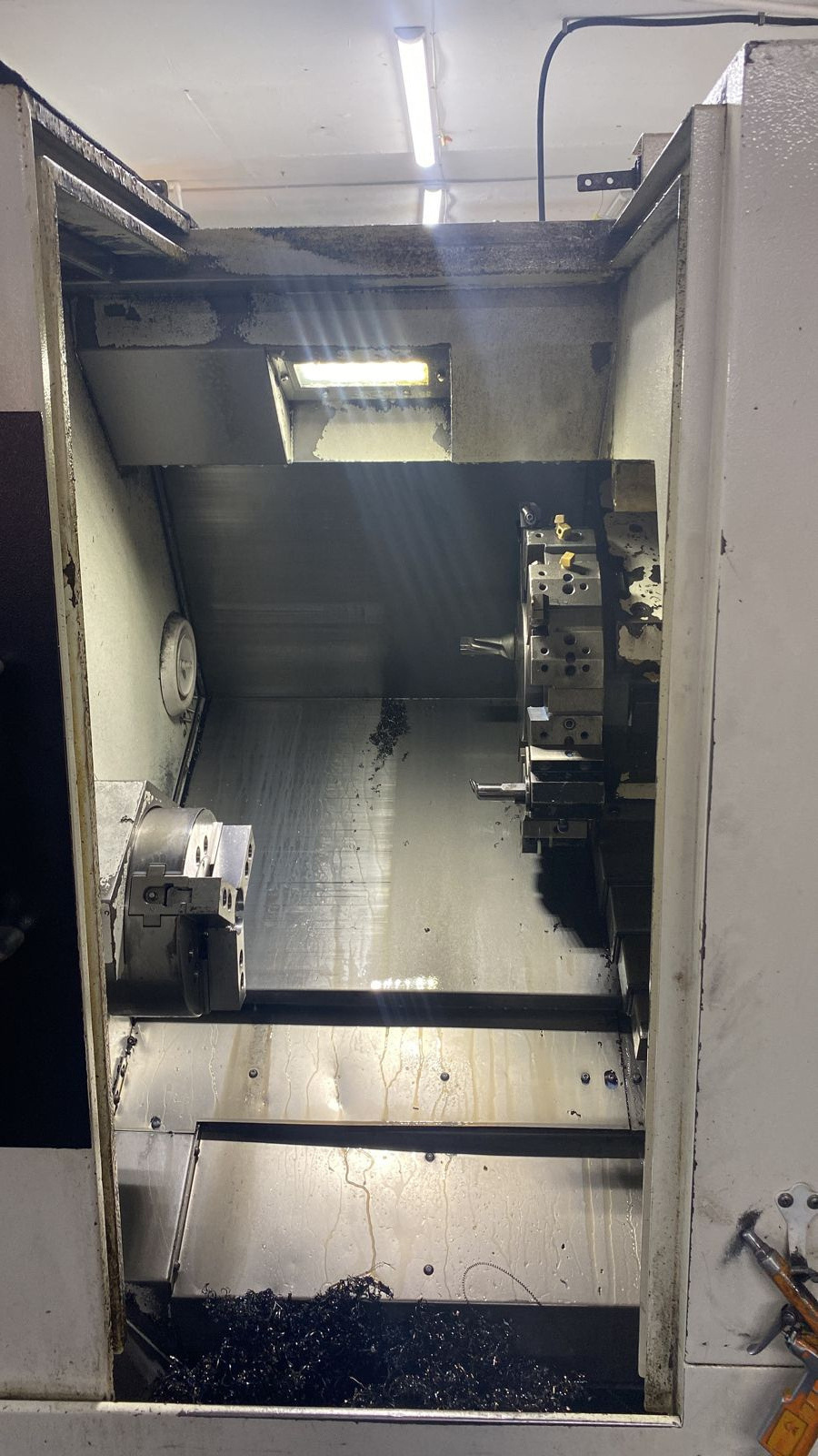

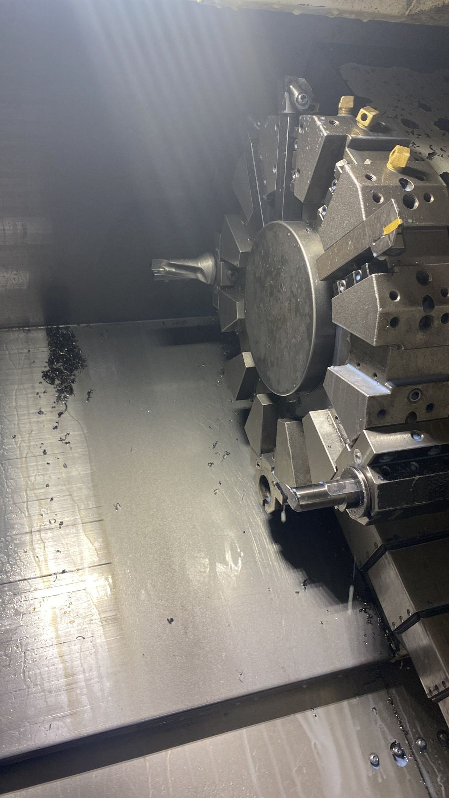

| Револьверная головка | |
| VDI револьверная головка, мм | 8 |
| Задняя бабка | |
| Диаметр пиноли, мм | 70 |
| Ход пиноли, мм | 90 |
| Станок | |
| Вес станка, кг | 3600 |
| Габариты станка, мм | 2063 x 1780 x 1748 |
| Прочие | |

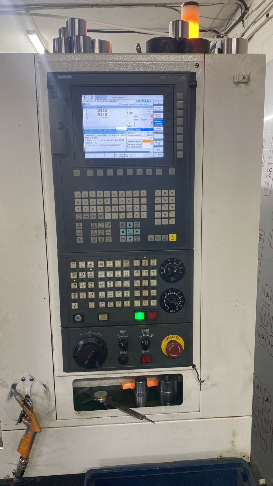

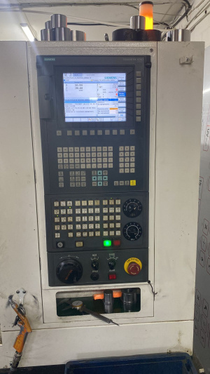

| Стандартный ЧПУ контроллер | Siemens 828D |
| Точность позиционирования, мм | 0.008 |
| Повторяемость, мм | 0.003 |
| Быстрое перемещение по оси X / Z, м/мин | 30/36 |
| Тип задней бабки | Серво/ручной |
| Линейные направляющие и ШВП | Япония |
