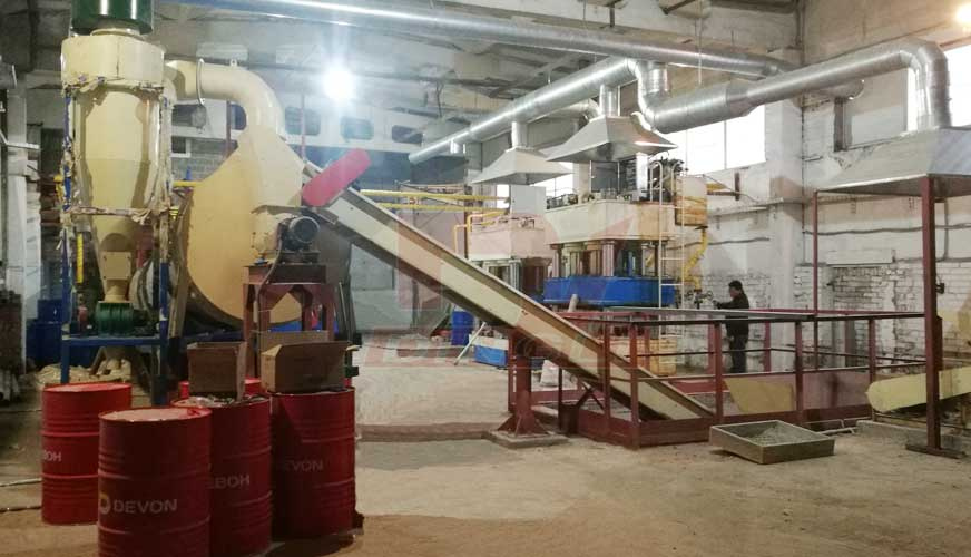

Измельченные древесные щепы или соломы сначала высушиваются при высокой температуре 300-450°С. Время термообработки составляет 30 мин. Влажность в материалах удаляется. Затем сырьё смешивается с термореактивной смолой и формуется при 220°С. Давление составляет 1400 фунтов на квадратный дюйм или 98 кг / см3. В этом процессе внутренняя температура поддона достигает 105°C, а время для поддержания внутренней температуры поддона не менее 56°C превышает 30 минут. Конечная влажность продукта не превышает 5%.
Весь процесс производства прессованных паллетов осуществляется при высокой температуре и высоком давлении, убивая любые насекомые и микроорганизмы, оставшиеся в материале. В то же время из-за высокой плотности производимых деревянных  поддонов можно предотвратить повторное вторжение и размножение любых насекомых. Этот формованный продукт является последним «искусственным деревянным упаковочным материалом» вместо традиционного «твердого древесного упаковочного материала». Их продуктам больше не требуется обработка от насекомых. В продуктах нет живых насекомых и микроорганизмов,  также удовлетворяют требованиям ISPM15 («Международный стандарт для фитосанитарных мер 15») на  деревянную упаковочную продукцию.
