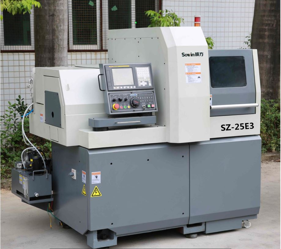

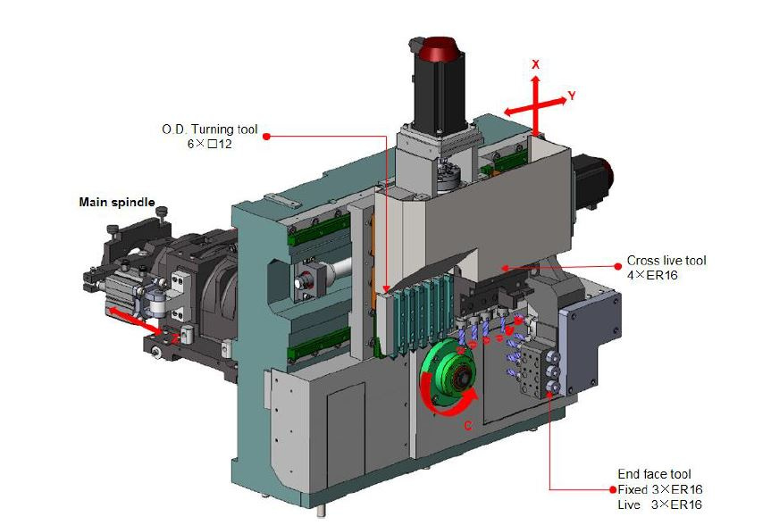

Автоматический токарный станок с ЧПУ Sowin SZ-25E3 новый
Устройство с ЧПУ FANUC 0i-TF
Номинальная мощность токарного станка 8 кВт
Главный шпиндель :
Мощность главного шпинделя 2.2/3.7 кВт
Диаметр главного шпинделя макс. сквозное отверстие. 26 мм

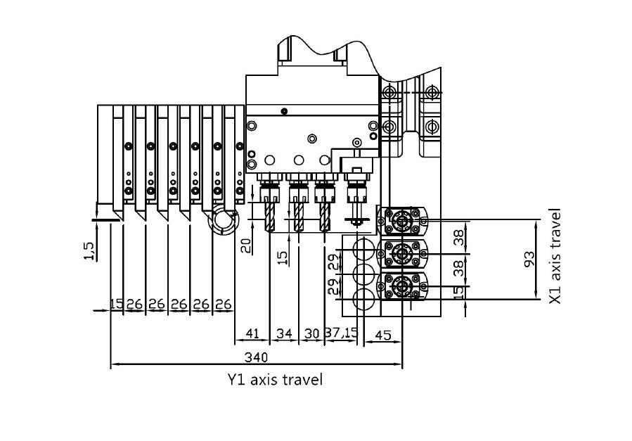

Перемещение по оси X: 90 мм
Перемещение по оси Y: 340 мм
Перемещение по оси Z: 240 мм
Индексация ось С : 0,001
Быстрая скорость подачи 30 (Z / Y) 24 (X) м\мин
Скорость вращения главного шпинделя 10000\12000 об\мин

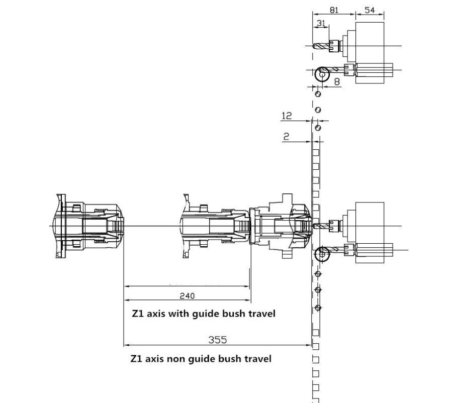

Максимальный ход главного шпинделя :
С направляющей втулкой 240мм
Без направляющей втулки 355 мм

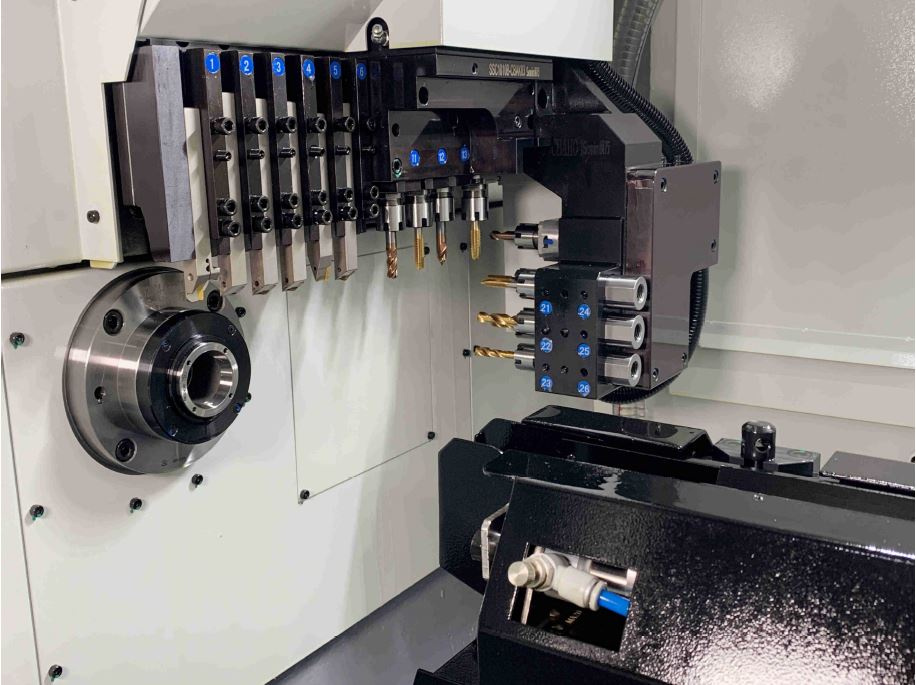

Максимальное количество установленных инструментов. 16
Токарный инструмент OD:
Кол-во.× Модель 6×□12
Поперечный инструмент :
Кол-во.× Модель 4× ER16
Диаметр сверления. 10Мм
Нарезание резьбы / нарезание резьбы диаметр штампа 8мм
Скорость вращения инструмента в реальном времени 4000 об\мин
Мощность приводного инструмента 0,75 кВт
Торцевой инструмент (Главный шпиндель):
фиксированый инструмент
Кол-во.× Модель 3 × ER16
Диаметр сверления. 10 мм
Нарезание резьбы / нарезание резьбы диаметр штампа. М8
Диаметр сверления. 8Мм
Нарезание резьбы / нарезание резьбы диаметр штампа. М6
приводной инструмент:
Скорость вращения инструмента в реальном времени 6000 об\мин
Мощность живого инструмента 0,5 кВт
Вес 1950 кг
Размеры (Д × Ш × В) 2043×1302×1746
в комплектации :масляный фильтр P-1000H-AAA
насос высокого давления SZ-70
автоматическое устройство подачи прутка RAY326
(Диапазон подачи φ3~25 мм, максимальная длина подачи 2,5/3 м)

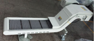

конвеир для стружки SZ-25CC
Детектор для защиты от поломок режущего инструмента
