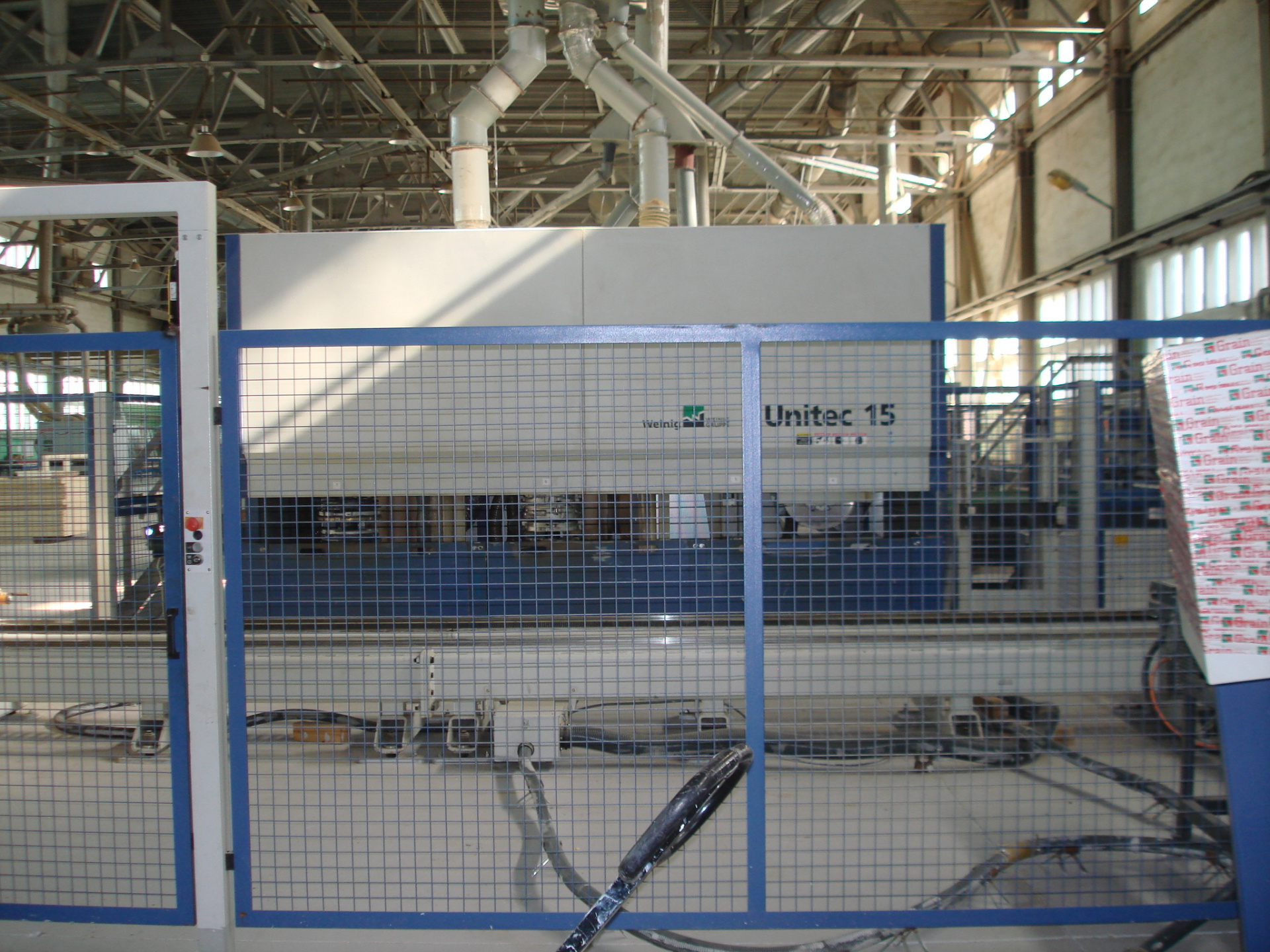

Четырёхсторонний станок Weinig Unimat 22N предназначен для обработки деревянных деталей, таких как бруски, доски, брусчатка и другие. Он идеально подходит для производства мебели, строительных...
ООО «СКМ»| Заготовка | |
| Ширина, мин./макс. мм. | 40/220 |
| Высота, мин./макс. мм. | 40/150 |
| Длина, мин./макс. Поперечная обработка мм. | 275 + 1 x длина шипа |
| Максимальная длина мм. | 3500 |
| Подача (поперечная обработка) | |
| Скорость подачи, бесступенчатая регулировка м/мин. | 3 – 25 |
| Мощность двигателей кВт | 0,3 |
| Торцовочная пила | |
| Мощность двигателей кВт | 3,0 – 5,5 |
| Частота вращения шпинделей об./мин | 3000 |
| Скорость вращения с регулировкой по частоте об./мин | 3000 – 5800 |
| Диаметр шпинделя мм | 40 |
| Максимальная окружность резания инструмента мм | 400 |
| Шипорезный шпиндель Unitec | |
| Мощность двигателей кВт | 15,0 – 30,0 |
| Частота вращения шпинделей об./мин | 3500 / 3800 |
| Диаметр шпинделя мм | 50 |
| Макс. диаметр инструмента мм | 380 / 400 |
| Длина зажимной части инструмента мм | 640 |
| Осевое смещение | Серводвигатели |
