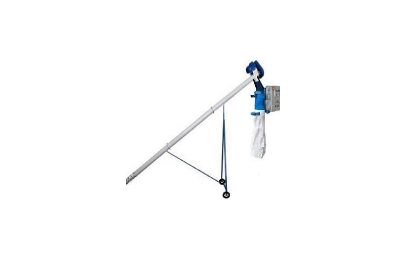

Дозатор Шнековый  — для фасовки в мешки:
Дозатор Шнековый Фасовочный, с пневмозажимом
Данный Дозатор шнековый  предназначен для Фасовки и дозирования сыпучих материалов (зерно, мука и т.п.) в мешки (от 5 до 50 кг весом)
Дозатор представляет собой шнековый пита­тель, который установлен на раме, под углом. На месте загрузки питателя закреплён небольшой бункер с шиберной задвижкой. Место выгрузки питателя оснащено мешкозажимом, установленным на раме через датчики контроля веса. Процесс дозирования контролируется программным обеспечением.
Во время работы закрепляем мешок на установке и нажимаем кнопку «ПУСК», дозатор запускается с максимальной частотой вращения и начинает отгружать материал из бункера или бурта. Наполнив мешок продуктом на 80…90% фасуемой (установленной) массы, программное обеспечение автоматически снижает обороты дозатора с помощью частотного преобразователя, для достижения более точного дозирования. Наполнив мешок, необходимой массой продукта на 100% программное обеспечение даёт команду «СТОП» и дозатор останавливается. Снимаем мешок. Чтобы продолжить работу снова, необходимо закрепить новый мешок и нажать кнопку «ПУСК».
Дозатор для мешков Шнековый ВДК-50 — на базе Шнека ТСШ-150 мм (L=3 метра)
(Дозатор, на базе Шнека ТСШ-100 мм будет дешевле..! — производительность 1 — 1,5 т/ч)
Основные Характеристики 1 Производительность (q=0,75 т/м3) расчетная, (т/ч) до 7 2 Электропривод, кВт*об/мин 0,75×1000 3 Фасуемый вес, кг 5 — 50 4 Диаметр шнека, мм 150 5 Диаметр выгрузки, мм 220 6 Высота до выгрузки, мм 1120 7 Габаритные размеры, мм 3200×1300×1477 9 Масса, кг 167 10 Точность дозирования — 0,06 10 Стоимость 133 987 руб. Пневматический зажим мешков*
(для его работы необходим компрессор мощностью 8 — 10 атмосфер)
+ Доп. Колеса (д=125 мм) —., или Колеса (д=160 мм) —
Срок изготовления — 7 раб. дней

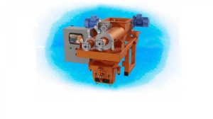

Дозатор шнековый двухкомпонентный NCVD-16
ООО «ИНДЕЛ»
28.10.2026
Набережные Челны (Россия)
213 000  ₽
