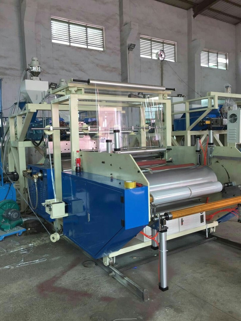

Коробка передач: закаленная поверхность зуба редуктор, два комплекта (низкий уровень шума)
(1) Коробка передач Материал: легированная сталь,
(2) Коробка передач система смазки: Принудительная цикл смазки.
(3) Система охлаждения: Принудительная  водяное охлаждение

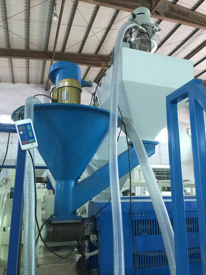

Система Экструзии - A
(1) TL-55-30 Одношнековый экструдер
(2) Диаметр шнека: Ø55mm111`
(3) Соотношение  L / D: 30: 1; Длина: 1650 мм
(4) Сталь шнека: 38CrMoAl
(5) Экструзионные двигатель: 15KW-6 уровней, (JIANGCHENG BRAND)
Система Экструзии - B
(1) TL-70-30, Одношнековый экструдер
(2)  Диаметр шнека: Ø75mm
(3) Соотношение L/D :  30:1 ;  Length: 2250mm
(5) Экструзионные двигатель: 22KW (JIANGCHENG BRAND)
(6) Инвертор управления SENDAN 22 KW

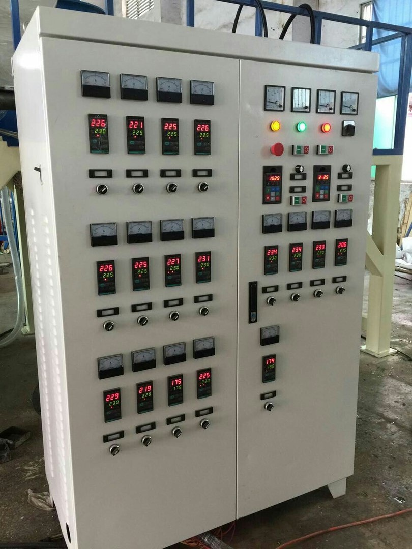

Конфигурации экструдера
(1) Автоматический температурный контроль шнека и головы : 17 зон
(2) Интеллектуальный цифровой дисплей: регулирование температуры, управление намоткой
(3) Мощность нагрева : >30Kw

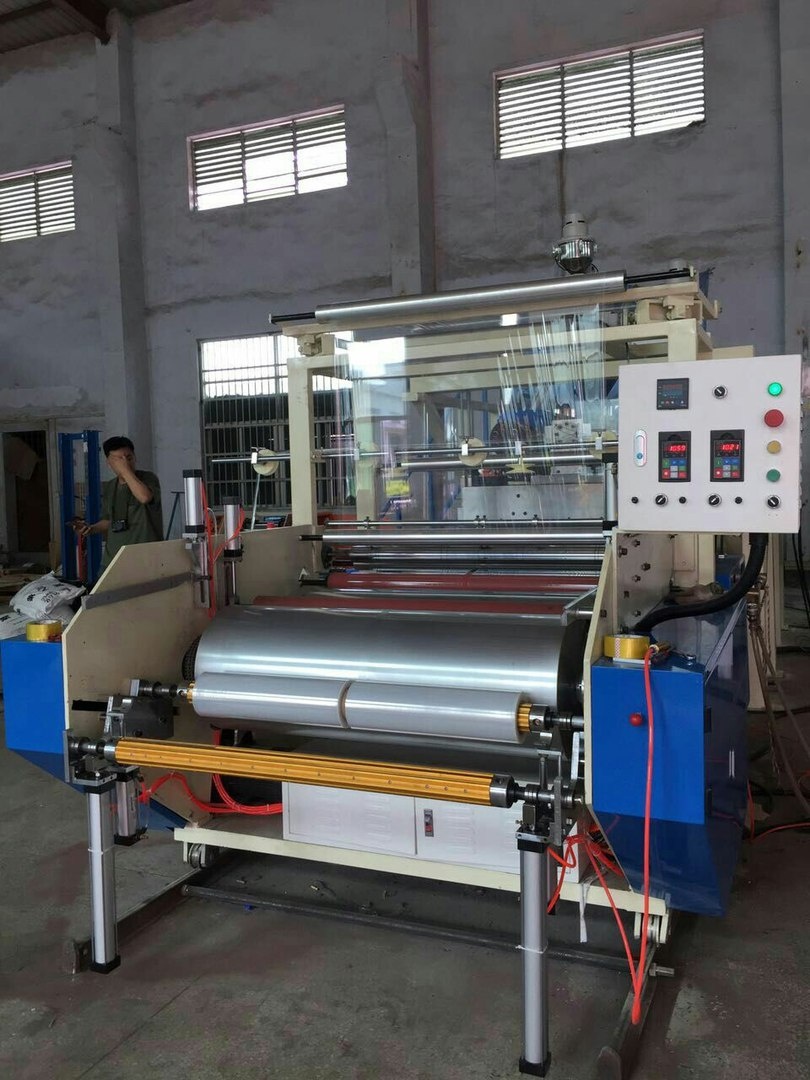

Намотчик
(1) Скорость вращения : 50-120M / мин
(2) Система подсчета метров, интеллектуальный цифровой дисплей , измерительных приборов, сигнализации
(3) Система управления: PLC
(4) Валы : W-типа воздушные валы, 2 шт.
Намотка ролика : Используя высококачественную сталь и специальная обработка фонтанирования (позволяет исключить образование пузырей)
Габариты экструдера в сборе  6500*3500*3500 мм.
Особенности оборудования
1. Импортные составляющие головы: Применяется вакуумное распыление (позволяет сделать пленку более прозрачной ),
2. Наложение швов на край пленки (делают обе стороны пленки более качественными)
5. Намотка ролика : Используя высококачественную сталь и специальная обработка фонтанирования( позволяет исключить образование пузырей)
6. Автоматический возврат :  Простой, легкий в эксплуатации механизм повысит эффективность производства и снизить затраты на оплату труда.

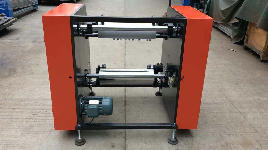

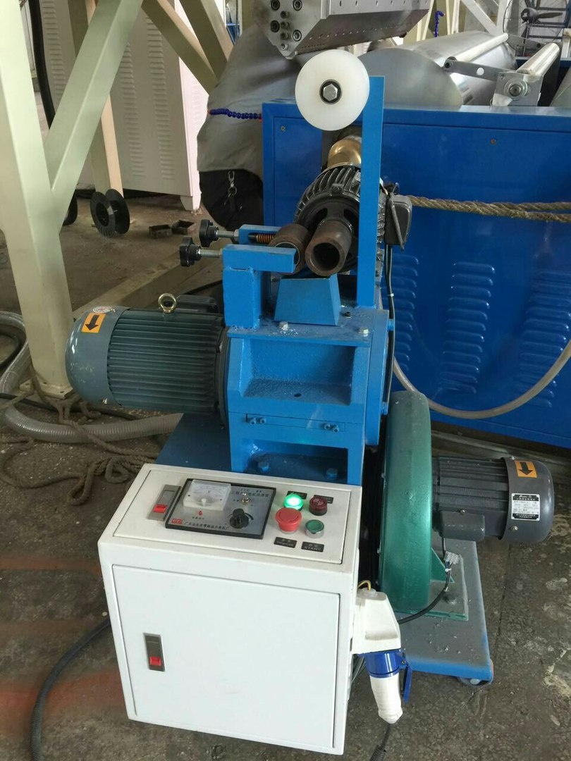

Аппарат для переработки кромки
(1) тяговые двигатели : 3nm крутящий момент двигателя
(2) мощность высокоскоростного шлифования: Горизонтальный двигатель 2.2kw
(3) спиральная структура
Дополнительное оборудование
(1) аппарат для подачи клея 1 шт
(2) аппарат для подачи сырья 2 шт.
