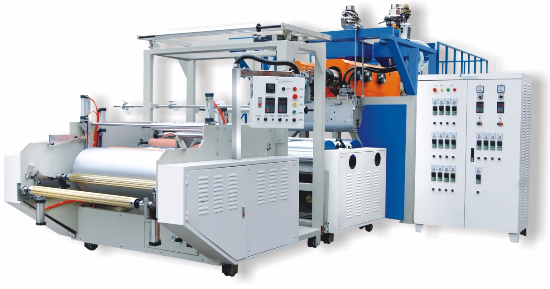

Lpg· Китай Линии производства стрейч пленки
Автоматическая линия производства стрейч пленки, экструдер Lpg-1250
Обновлено 24.07.2023 549154
Технические характеристики :
МодельLpg-1250
КомплектацияСтандартная
Ширина пленки1000mm/500mm×2rolls
Производительность50-150 кг/час
Толщина пленки13-50 микрон
Скорость50-100m/min
МатериалLLDPE
Коробка передач: закаленная поверхность зуба редуктор, два комплекта (низкий уровень шума)
(1) Редуктор :  #173/ #200 2  шт , легированная сталь,
(2)  Система смазки редуктора : Принудительная цикл смазки.
(3) Система охлаждения: Принудительная  водяное охлаждение
Система Экструзии — A
(1) Шнек 55-30
(2) Диаметр шнека: Ø55mm
(3) Соотношение  L / D: 30: 1; Длина: 1650 мм
(4) Сталь шнека: 38CrMoAl
(5) Экструзионные двигатель: 15KW-6 уровней, (JIANGCHENG BRAND)
(6) Инвертор управления SENLAN 15 KW
Система Экструзии — B
(1) Шнек 75-30,
(2)  Диаметр шнека: Ø75mm
(3) Соотношение L/D :  30:1 ;  Length: 2250mm
(5) Экструзионные двигатель: 30 KW (JIANGCHENG BRAND)
(6) Инвертор управления SENLAN 30 KW
Конфигурации экструдера
  • Автоматический температурный контроль шнека и головы : 17 зон
  • Интеллектуальный цифровой дисплей: регулирование температуры, управление намоткой
(3) Мощность нагрева : >30Kw
Намотчик
(1) Скорость вращения : 50-120M / мин
(2) Система подсчета метров, интеллектуальный цифровой дисплей , измерительных приборов, сигнализации
(3) Система управления: PLC
(4) Валы : W-типа воздушные валы, 2 шт.
Намотка ролика : Используя высококачественную сталь и специальная обработка фонтанирования (позволяет исключить образование пузырей)
Габариты экструдера в сборе  6500*3500*3500 мм.
Особенности оборудования
  1. Импортные составляющие головы: Применяется вакуумное распыление (позволяет сделать пленку более прозрачной ),
  2. Наложение швов на край пленки (делают обе стороны пленки более качественными)
  3. Намотка ролика : Используя высококачественную сталь и специальная обработка фонтанирования( позволяет исключить образование пузырей)
  4. Автоматический возврат : Простой, легкий в эксплуатации механизм повысит эффективность производства и снизить затраты на оплату труда.
Аппарат для переработки кромки
(1) тяговые двигатели : 3nm крутящий момент двигателя
(2) мощность высокоскоростного шлифования: Горизонтальный двигатель 2.2kw
(3) спиральная структура
Дополнительное оборудование
(1) аппарат для подачи клея 1 шт
(2) аппарат для подачи сырья 2 шт.

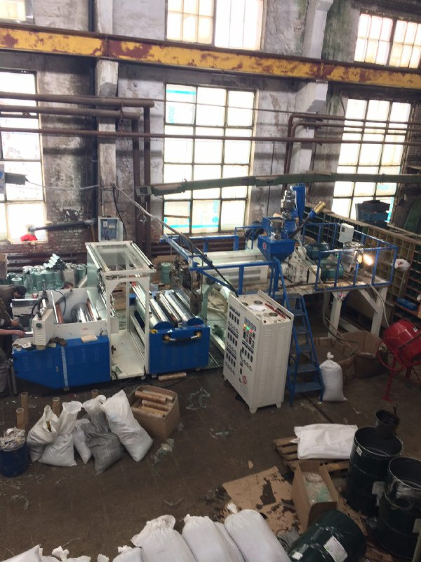

Линия производства стрейч-пленки
25.09.2025
Казань (Россия)
3 230 000  ₽
