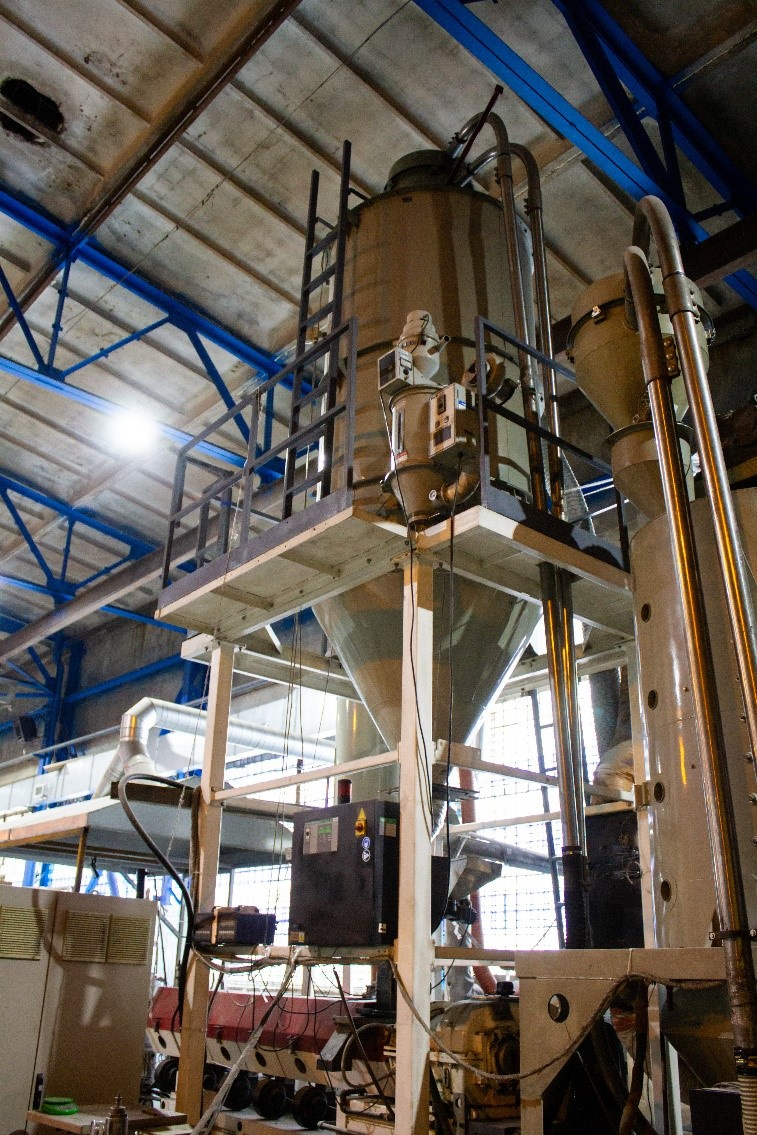

RSIX-1490-50/900 RPET получает
сырьё в загрузочный бункер. Далее
материал перемещается в

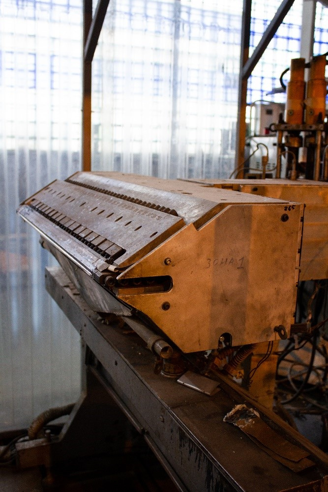

На выходе из экструдера
установлена прямоточная
плоскощелевая головка с адаптером,
которая заполняется
соэкструдированным расплавом
кольцевой структуры, создающимся в
распределителе. Червячный шнек,
цилиндрическая камера и головка
изготовлены из износостойкой
азотированной высоколегированной
стали. Применяется система

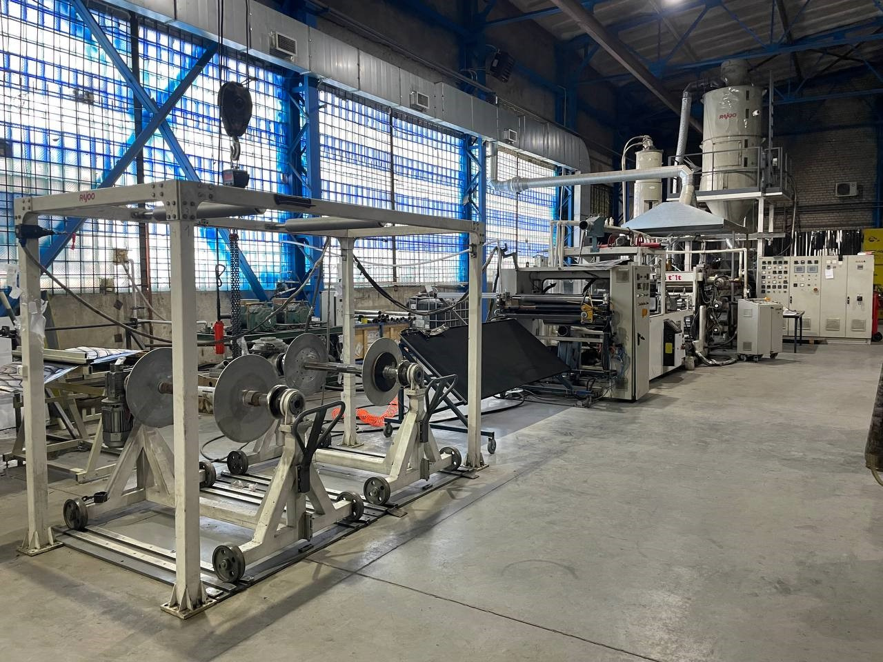

Листовая форма подаётся в средний вал и,
огибая его, поступает в нижний вал. Боковые кромки ровняются с помощью ножей,
вертикально установленных после каландра. Рольганг предназначен для полного
охлаждения калибровочного листа. Толщина полотна регулируется путём
изменения скорости вращения шнека, гладильных и тянущих валков. Тянущие
валки с регулирующей магнитной муфтой подают плёнку на рулонное
сматывание.

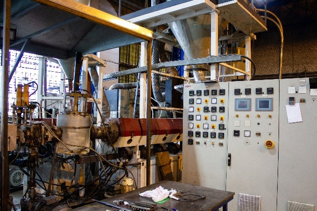

Модель RAJOO RSIX-1490-50/900 RPET оснащается встроенной системой
автоматического управления на платформе программируемого логического
контроллера. Аппаратура содержится в обособленном металлическом ящике с
вентиляцией. На передней панели шкафа оборудован пульт управления.
Температура контролируется с помощью PID-регулятора.
