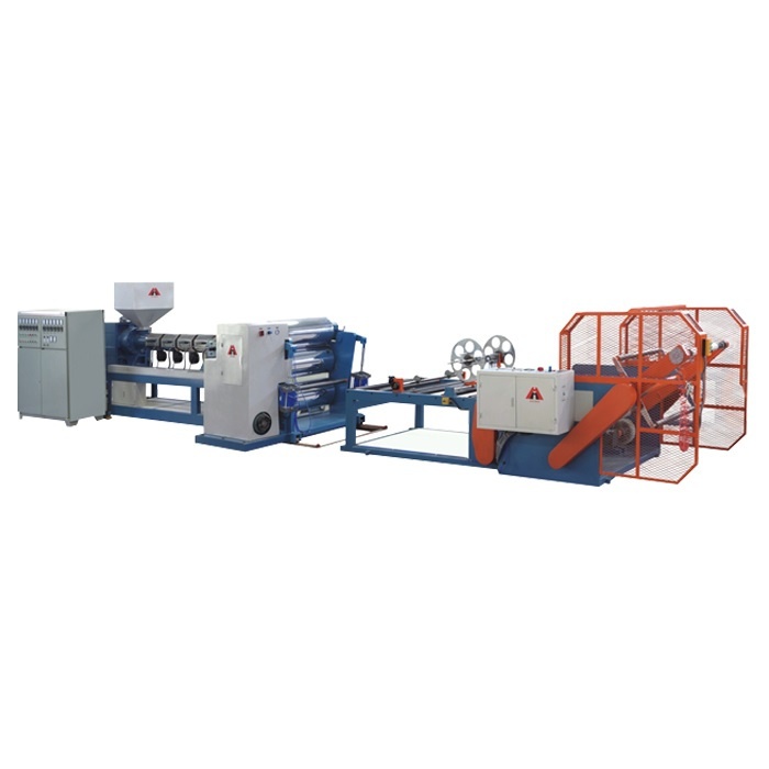

Линия плоскощелевой экструзии FS-E1000
Обновлено 25.05.2025 986725
Характеристки:
  • Модель: FS-E1000
  • Применимые материалы: PP, PS, PE
  • Ширина Т-образной головы: 1 000 мм
  • Ширина готового полотна: 600 – 850 мм
  • Толщина готового полотна: 0,3 – 2 мм
  • Количество слоев: Однослойный
  • Максимальная производительность экструзии: 200 кг/ч
  • Механическая скорость: 22  м/мин
  • Общая мощность: 120 кВт
  • Расход воды: 30  м³/ч
  • Напряжение: 380 В
  • Вес: 10 000 кг
Экструдер:
  • Диаметр шнека: 100 мм
  • Материал шнека: 38CrMoALA
  • Глубина азотирования: 0,5 – 0,7 мм
  • Отношение длины шнека к диаметру: 30 : 1
  • Максимальная скорость вращения шнека: 100 об/мин
  • Мощность главного двигателя: 55 кВт
  • Мощность нагрева: 22 кВт
  • Количество греющих зон: 5 шт
  • Мощность вентилятора охлаждения: 180 В
  • Напряжение: 220 В
Устройство фильтрации:
  • Формат: Двухпозиционное, гидравлическое
  • Материал фильтра: 38CrMoALA
  • Обработка: Азотирование
  • Мощность нагрева: 6 кВт
Т-образная голова:
  • Эффективная ширина: 1 000 мм
  • Материал: Высококачественная легированная сталь
  • Твердость покрытия: HV ≥ 850
  • Шероховатость поверхности: Ra 0,05 мкм
  • Мощность нагрева: 10 кВт
Каландр:
  • Верхний ролик:
  • Диаметр: 400  мм
  • Длина: 1 000 мм
  • Шероховатость поверхности: Ra 0,025 мкм
  • Твердость покрытия: HRC ≥ 55
  • Средний ролик:
  • Диаметр: 400 мм
  • Длина: 1 000 мм
  • Нижний ролик:
  • Диаметр: 400 мм
  • Длина: 1 000 мм
  • Формат каландирования: Трехвалковое вертикальное гидравлическое
  • Максимальная скорость роликов: 22 м/мин
  • Охлаждающий вал:
  • Диаметр: 270 мм
  • Длина: 1 000 мм
Тянущее устройство:
  • Мощность тягового двигателя: 0,75 кВт
  • Размеры тягового ролика:
  • Диаметр: 50 мм
  • Длина: 1 000 мм
  • Диаметр резинового валика: 200 мм
  • Диаметр рулона намотки с боковой кромкой: 500 мм

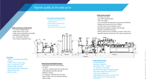

Линия плоскощелевой экструзии Rаjоo RSIX-1490-50/900 RРЕТ
Б/У 1930 г.
14.10.2026
Казань (Россия)
9 624 000  ₽
