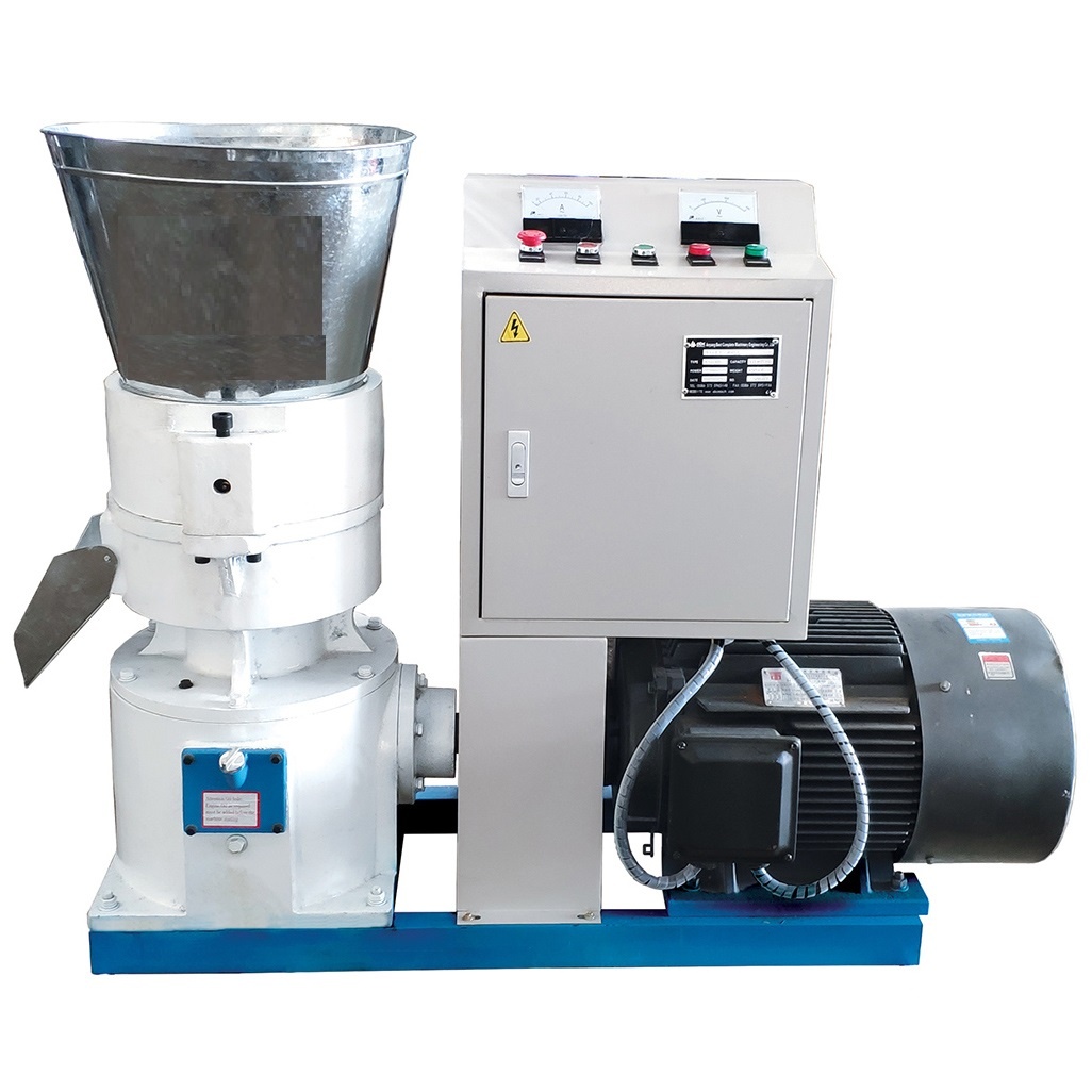

Мини пресс-грануляторы (ZLSP)предназначены для гранулирования комбикорма, зерносмесей и кормовых материалов. Грануляторы ZLSP позволяют быстро и с минимальными затратами организовать производство...
ООО «СамараАгроСнаб»Данные евро грануляторы предназначен для гранулирования различных, комбикормов, измельченной травы, сена, соломы и отрубей и биопродуктов. В зависимости от диаметра гранулы и ее толщины на выходе из гранулятора получаются евро гранулы степенью сжатия 1200 кг на см.кв.
Данный Гранулятор ZLSP-200B идеально подходят для профессиональных и частных кролиководов (в сочетании с соломорезкой) для кормления рыб, кормления КРС и МРС и др. с/х. животных и птицы.Преимущества гранулированного комбикорма:
1) Корм не пылит, лучше поедаемость — 100%
2) Меньше потерь при перемещении и скармливании
3) Занимает меньше места при хранении в два раза
4) Возможно добавление жира и др жидких компонент при гранулировании
5) Термообработка и плотность
Принцип работы:
Через загрузочную воронку продукт попадает на матрицу и под действием роликов (прессовочный вал и матрица благодаря трению между ними нагреваются до температуры 60-75 градусов). Затем сырье роликами выдавливается под давлением 1000—1200 кг/см. кв., и в результате получаются гранулы. В зависимости от используемой матрицы диаметр гранул может быть: 2.5, 3, 4, 5, 6 или 8 мм. Длина гранулы регулируется отрезным ножом.
Основные характеристики и рекомендованные цены:
МодельZLSP 120
ZLSP 150
ZLSP 200
ZLSP 230
ZLSP 260
ZLSP 300
ZLSP 400
Мощность, кВт (380В)3(220/380)
4
7,5
11
15
22
30
Производительность по комбикорму, кг/ч50–100
80–200
100–280
280-380
380-480
570-670
750-1350
Производительность по опилкам, кг/ч—
до 180
до 240
до 320
до 400
Габаритные размеры, мм710/390/910
800/450/700
1000/430/950
1140/470/970
1200/500/1070
1270/520/1070
1520/600/1150

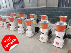

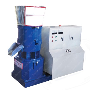

ОписаниеГранулятор комбикорма серии ZLSP-400СГранулятор серии ZLSP-400C предназначен для гранулирования различных материалов органического происхождения: различные виды зерновых, шелуха...
ООО «УльяновскАгроСервис»
