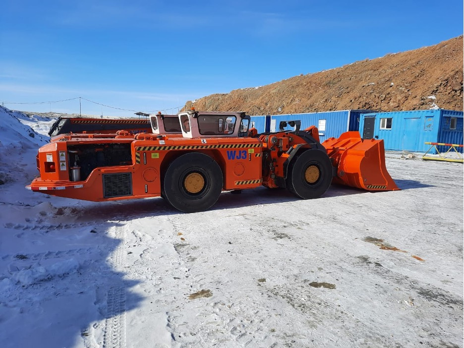

АО "Горные машины" предлагает к поставке погрузочно-доставочные машины WJ-3 с комплектом ЗИП на 6000 м/ч.
Срок поставки 120 календарных дней.
Основные габариты
Длина 9200 мм
Ширина 2355 мм
Высота 2225 мм
Дорожный просвет 280 мм
Колесная база 3150 мм
Вместимость ковша 3 м3
Угол поворота 40°
Угол качения задней оси ±(7~10)°
Масса 19200 кг
Грузоподьемность 7000 кг
Ходовые возможности
Максимальная скорость движения 25 км/ч
Двигатель
Производитель DEUTZ
Тип TCD6.1
Дизельный двигатель с водяным охлаждением и турбонаддувом. Макс. мощность 165 кВт /224 л/с/ 2300 об/мин
Система выхлопа DOC + POC + глушитель + катализатор
Соответствие выхлопа нормам U.S. EPA Tier 3, CARB Tier 3, EU Stage III A
Коробка передач
Гидротрансформатор DANA C273
Электрогидравлическая КПП DANA R32000 (4х ступенчатая)
Мосты
Передняя, задняя ось
Производитель KESSLER
Тип D91
Колеса и шины
Передние колеса
Шины TECHKING
Размер 17.5-25TL
Протектор L5S (Катки)
Давление шин 5,58 bar
Задние колеса
Шины TECHKING
Размер 17.5-25TL
Тормозная система
SAHR конструкция полностью закрытые, несколько тормозных дисков мокрого типа с принудительным охлаждением на каждом колесе. Независимые задний и передний тормозные контуры. Стояночный, рабочий и экстренный тормоза с пружинным включением и гидравлическим выключением.
Рулевой механизм
Тип Джойстик или рулевое колесо (на выбор заказчика), система контроля за рулевым управлением
Конструкция Шарнирно-сочлененная рулевая конструкция с гидроприводом
Угол поворота 40°
Внешний радиус поворота 5952 мм
Внутренний 3046 мм
Гидравлическая система
Производительность насоса 63,3 л/мин
Давление гидросистемы 22 МПа
Маневренность
Угол поворота 40°
Внешний 5952 мм
Внутренний 3046 мм
Электрооборудование
Рабочее напряжение 24 В
Аккумулятор 2×12V/200 А/ч
Освещение
Основные фары 4 x 27 В
Задние фары 2 x 27 В
Дополнительные огни - 1 проблесковый маячок
Кабина оператора
Место оператора - Боковое место, легкий допуск до всех механизмов контроля
Сиденье оператора - Подушка сиденья пружинная, регулируемое расстояние до панели управления по горизонтали и высоте
Комплектация
Запасной диск колеса в сборе
Огнетушитель
Комплект противооткатных башмаков
Сменная режущая пластина и защитные кожухи на ковш Комплект инструмента
ЗИП на 6 000 м/ч
