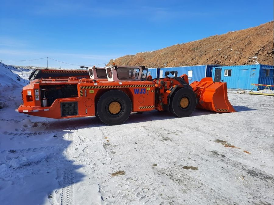

В наличии погрузочно-доставочная машина WJ-3 с комплектом ЗИП
Обновлено 22.02.2023 482193
АО "Горные машины" предлагает к поставке погрузочно-доставочные машины WJ-3 с комплектом ЗИП на 6000 м/ч.
В наличии 2 машины рудничного исполнения.
Основные габариты
Длина    9200 мм
Ширина    2355 мм
Высота    2225 мм
Дорожный просвет    280 мм
Колесная база    3150 мм
Вместимость ковша    3 м3
Угол поворота    40°
Угол качения задней оси    ±(7~10)°
Масса    19200 кг
Грузоподьемность    7000 кг
Ходовые возможности
Максимальная скорость движения    25 км/ч
Двигатель
Производитель   DEUTZ
Тип   TCD6.1
Дизельный двигатель с водяным охлаждением и турбонаддувом. Макс. мощность    165 кВт /224 л/с/ 2300 об/мин
Система выхлопа   DOC + POC + глушитель + катализатор
Соответствие выхлопа нормам U.S. EPA Tier 3, CARB Tier 3, EU Stage III A
Коробка передач
Гидротрансформатор   DANA C273
Электрогидравлическая КПП     DANA R32000 (4х ступенчатая)
Мосты
Передняя, задняя ось
Производитель    KESSLER
Тип     D91
Колеса и шины
 Передние колеса
Шины    TECHKING
Размер    17.5-25TL
Протектор    L5S (Катки)
Давление шин    5,58 bar
 Задние колеса
Шины   TECHKING
Размер   17.5-25TL
Тормозная система
SAHR конструкция полностью закрытые, несколько тормозных дисков мокрого типа с принудительным охлаждением на каждом колесе. Независимые задний и передний тормозные контуры. Стояночный, рабочий и экстренный тормоза с пружинным включением и гидравлическим выключением.
Рулевой механизм
Тип    Джойстик или рулевое колесо (на выбор заказчика), система контроля за рулевым управлением
Конструкция    Шарнирно-сочлененная рулевая конструкция с гидроприводом
Угол поворота    40°
Внешний радиус поворота    5952 мм
Внутренний    3046 мм
Гидравлическая система
Производительность насоса    63,3 л/мин
Давление гидросистемы    22 МПа
Маневренность
Угол поворота    40°
Внешний    5952 мм
Внутренний    3046 мм
Электрооборудование
Рабочее напряжение    24 В
Аккумулятор    2×12V/200 А/ч
Освещение
Основные фары    4 x 27 В
Задние фары    2 x 27 В
Дополнительные огни - 1 проблесковый маячок
Кабина оператора
Место оператора - Боковое место, легкий допуск до всех механизмов контроля
Сиденье оператора - Подушка сиденья пружинная, регулируемое расстояние до панели управления по горизонтали и высоте
Комплектация
Запасной диск колеса в сборе
Огнетушитель
Комплект противооткатных башмаков
Сменная режущая пластина и защитные кожухи на ковш Комплект инструмента
ЗИП на 6 000 м/ч
