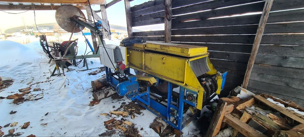

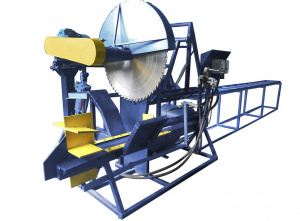

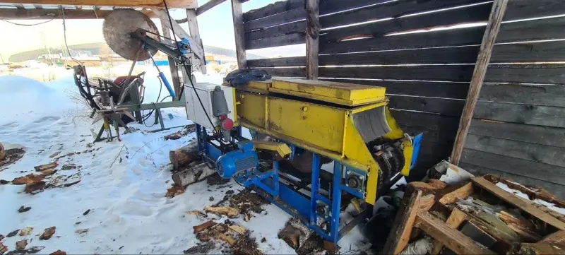

Дровокольная линия предназначена для промышленного получения дров из бревен диаметром от 100 до 450 мм и длиной до 6,5 метров.
Дровокольная линия предназначена для распиловки бревна на чурки с последующим расколом на дрова. Оборудование изготовлено из отечественных комплектующих, не требует к себе особого внимания, сложного и дорогого обслуживания при эксплуатации.
Технические характеристики:
Диаметр бревна 100 - 450 мм
Скорость подачи бревна подающим транспортером 0,2 м/с
Мощность эл/двигателя подающего транспортера 1,5 кВт
Длина вылета шины цепной пилы 630 мм
Мощность эл/двигателя цепной пилы 5,5 кВт
Длина отпиливаемого полена 200 - 700 мм
Усилие толкателя гидроколуна 12,5 т
Мощность эл/двигателя гидросистемы 1,8 кВт
Скорость подачи выгрузного транспортера 0,2 м/с
Мощность эл/двигателя выгрузного транспортера 0,75 кВт
Производительность линии 6-10 м³/час
Количество рабочих 1 чел
