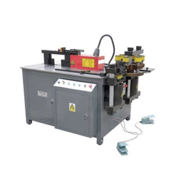

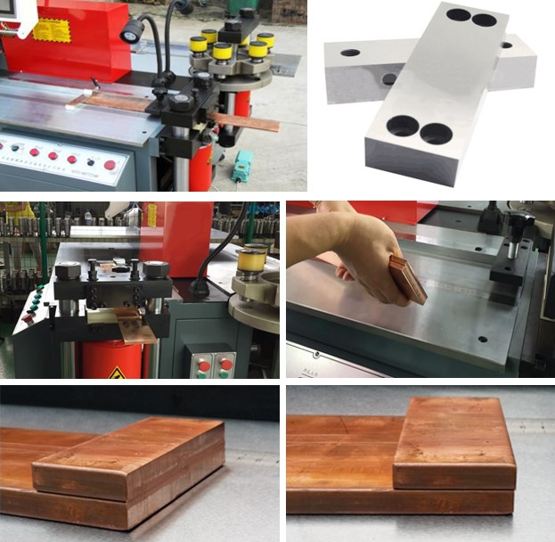

Этот тип машины для обработки шин с шиной JPMX-303CM в основном используется для обработки медных или алюминиевых шин в разных спецификациях.
  • Модель: JPMX-303CM
Штамповка
  • Максимальное пробивное усилие: 300 кН
  • Диапазон диаметров штамповки: Ø4, 3-Ø 25 мм
  • Максимальная толщина: 12 мм
  • Максимальная ширина: 160 мм
Резка
  • Максимальная толщина среза: 12 мм
  • Максимальная ширина среза: 160 мм
Вертикальный изгиб
  • Максимальное изгибающее усилие: 300 кН
Горизонтальный изгиб
  • Максимальная ширина: 100 мм
  • Максимальный угол: 90°
Точность позиционирования
  • Точность изгиба: ±1°
  • Точность повторного изгиба: ±0,3°
  • Мощность: 4 кВт х 1
  • Габаритные размеры: 1720 х 1220 х 1220 мм
  • Вес: 1220 кг
