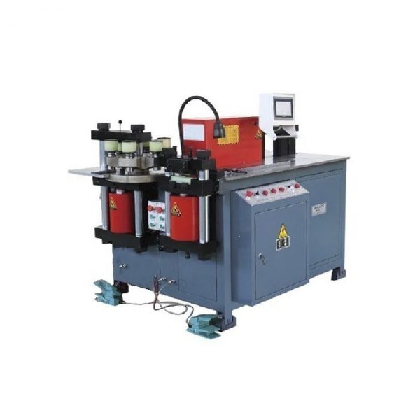

Станок с ЧПУ для обработки токопроводящих шин JPMX-303SK
Обновлено 26.12.2023 901175
Станок с ЧПУ (числовым программным управлением) для обработки токопроводящих шин - это более продвинутая версия комбинированного станка, которая позволяет выполнять все те же операции, но с большей точностью и скоростью.
  • Мощность двигателя: 3х4 кВт
  • Максимальная толщина реза: 12 мм
  • Номинальная сила: 300 кН
  • Максимальная ширина обработки: 160 мм
  • Диапазон диаметров штамповки: Φ4,3-Φ25 мм
  • Максимальная ширина реза: 160 мм
  • Максимальная толщина обработки: 12 мм
  • Максимальная ширина горизонтального изгиба: 160 мм
  • Максимальная толщина горизонтального изгиба: 12 мм
  • Максимальный размер вертикального изгиба: 10 х 100 мм
  • Размер первого стола: 1650 х 105 мм
  • Точность изгиба: +/-1°
  • Точность повторения изгиба: +/-0,5 °
  • Габаритные размеры: 1720 х 1220 х 1240 мм
  • Габаритные размеры упаковки: 1800 х 1300 х 1450 мм
  • Вес: 1320 кг
