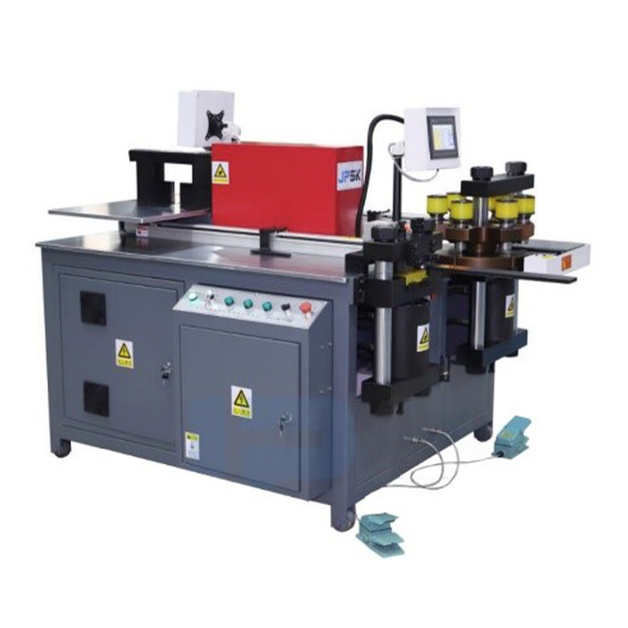

Станок 3 в 1 с ЧПУ для обработки токопроводящих шин JPSK-4A-303NC
Обновлено 16.02.2023 480555
  • Модель: JPSK-4A-303NC
  • Язык меню: Русский / Английский
Штамповка
  • Максимальное пробивное усилие: 300 кН
  • Диапазон диаметров штамповки: Ø4,3 - Ø 25 мм
  • Максимальная толщина: 12 мм
  • Максимальная ширина: 160 мм
Резка
  • Максимальная толщина среза: 12 мм
  • Максимальная ширина среза: 160 мм
Вертикальный изгиб
  • Максимальное изгибающее усилие: 300 кН
Горизонтальный изгиб
  • Максимальная ширина: 100 мм
  • Максимальный угол: 90°
точность ЧПУ
  • Точность изгиба: ±1°
  • Точность повторного изгиба: ±0,3°
  • Количество серво осей: 4 шт
  • Эффективный ход штамповки по оси Y: 200 мм
  • Эффективный ход штамповки по оси X: 500 мм
  • Эффективный ход резки оси X: 1000 мм
  • Ход калибровки изгиба: 500 мм
  • Мощность: 4 кВт х 3
  • Электропитание: 380 В / 50 Гц
  • Габаритные размеры: 1850 х 1650 х 1400 мм
  • Вес: 1500 кг
