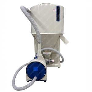

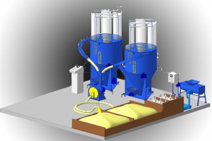

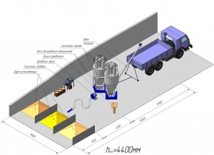

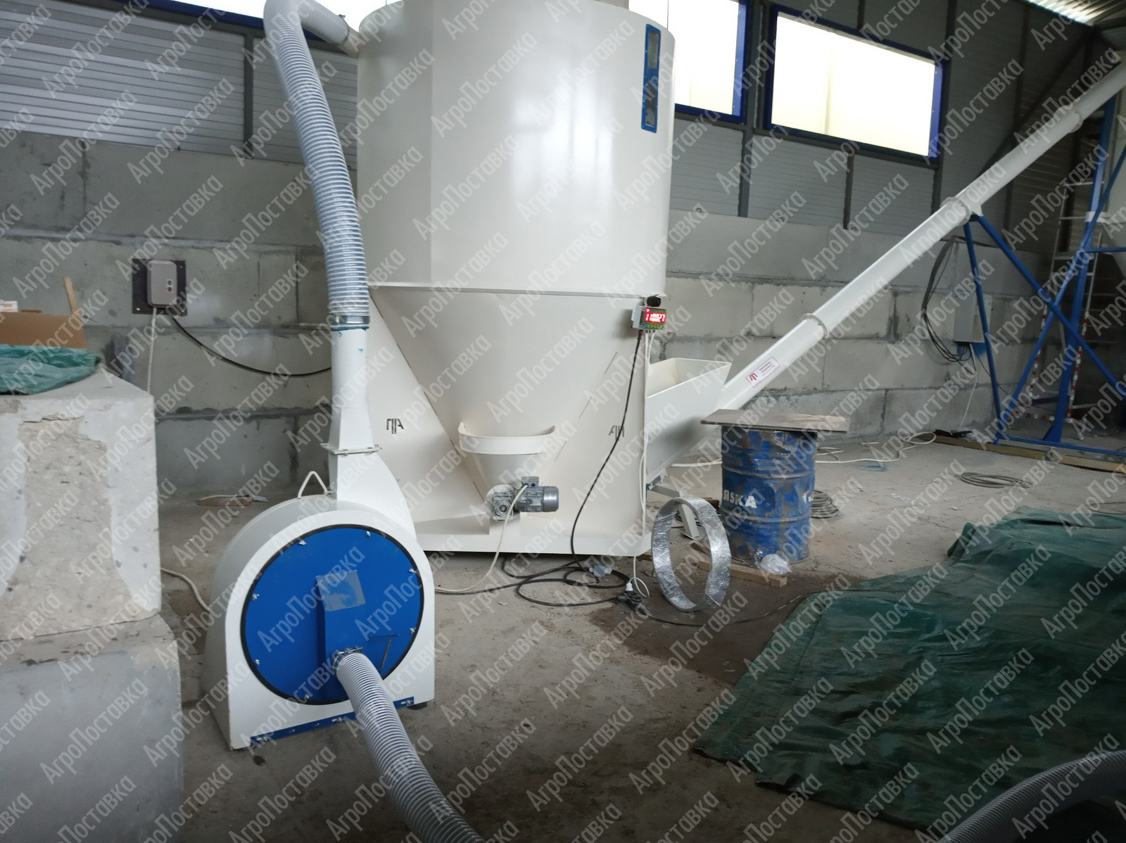

Рекомендуемый и оптимальный вариант комплектации комбикормового завода :
1. Дробилка с пневматическим забором зерна:
― ; габаритные размеры 1310*935*1450мм.
― Мощность – 22 кВт, производительность (по пшенице): 3-4 т/час
― Регулировка помола – сменные сита, в комплекте – 3шт. диаметр ячеек 4, 5, 6мм.
― Рабочий орган – молотки-20 шт. (сталь 65Г).В ЗИП – 1 комплект молотков.
― Вес – 270 кг.
― Инжектор
― Сепаратор с установленным магнитом.
― Шланг всасывающий 10м диаметр = 75мм.
― Шланг нагнетательный 3м диаметр = 100мм
2. Общий пульт управления А + тройной режим пуска с защитой 3. Вертикальный смеситель: * 2 шт.
— Тип СВШ-3Ш; габаритные размеры без аспирационной системы:
высота 3100мм, диаметр = 1700мм, объем – 3,5 м3, вместимость 1800 кг.
— Тип смешивания – вертикальный шнек диаметр = 320мм, частота вращения 370об/мин.
— Привод – эл. двигатель 3 кВт – 1500 об/мин.
— Система аспирации: высота – 1.4 м, рукав диаметр = 400мм – 5шт.
— Вес 600 кг.
— Время смешивания ― 10-15мин.
— Однородность 92%.
— Время выгрузки ― 10-12мин.

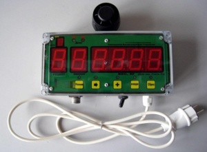

4. Весовое элекронное автомат. устройство ЭДУ-70 * 2 шт.
5. В комплекте идут: пускатели ПМЛ для дробилки и смесителя + кабеля + запасные сита (решета) к дробилке! + 1 компл.молотков!
5. Шнековый транспортер выгрузочный, L=4, 5, 6, 8, 10, 12 м (в зависимости от высоты и длинны шнека — уточняйте цены) Достоинства комбикормовых мини-заводов

Весовой дозатор для комбикормового мини-завода.Установите весовую системуДополнительно к дробилке и смесителю можно приобрести весовую систему, которая позволяет точно взвешивать исходные...
