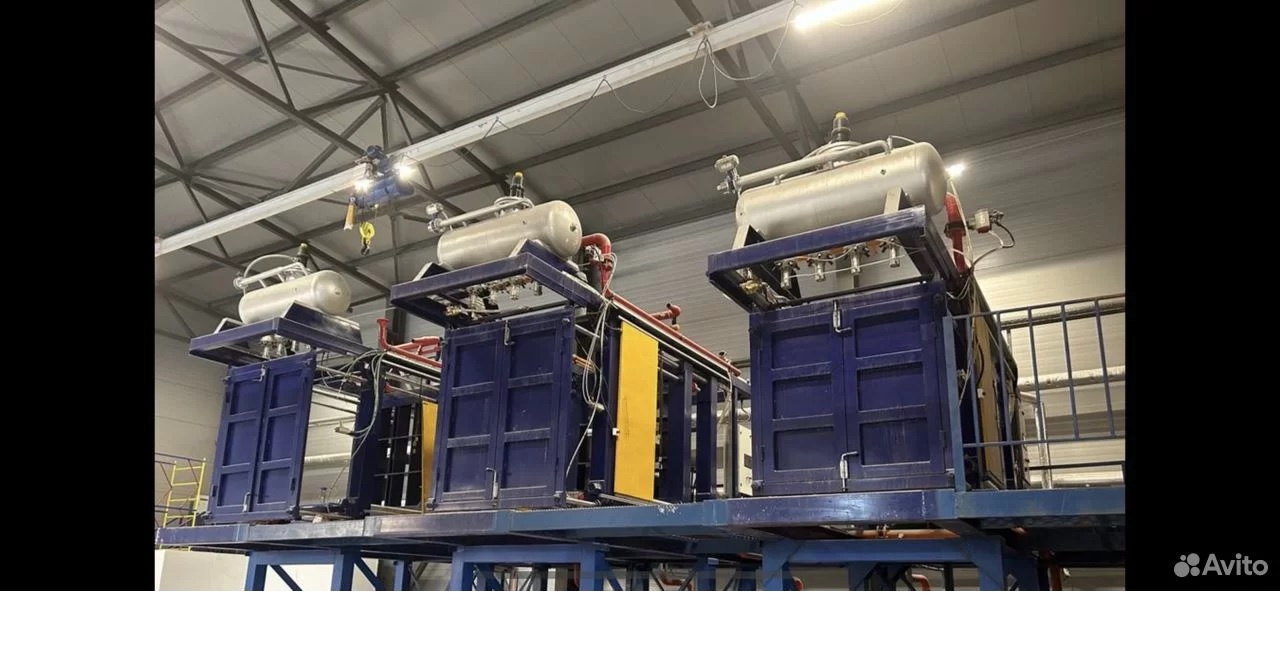

1. Формовочный аппарат HEITZ HBB 1413 для изготовления изделий из пенополистирола с сопутствующим оборудованием. Производство Германия.2. Котельная с сборе: а) Парогенератор 2000 кг/ч б)...

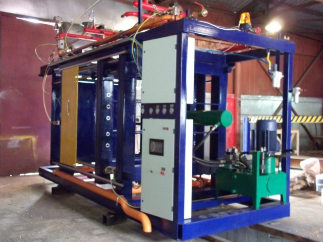

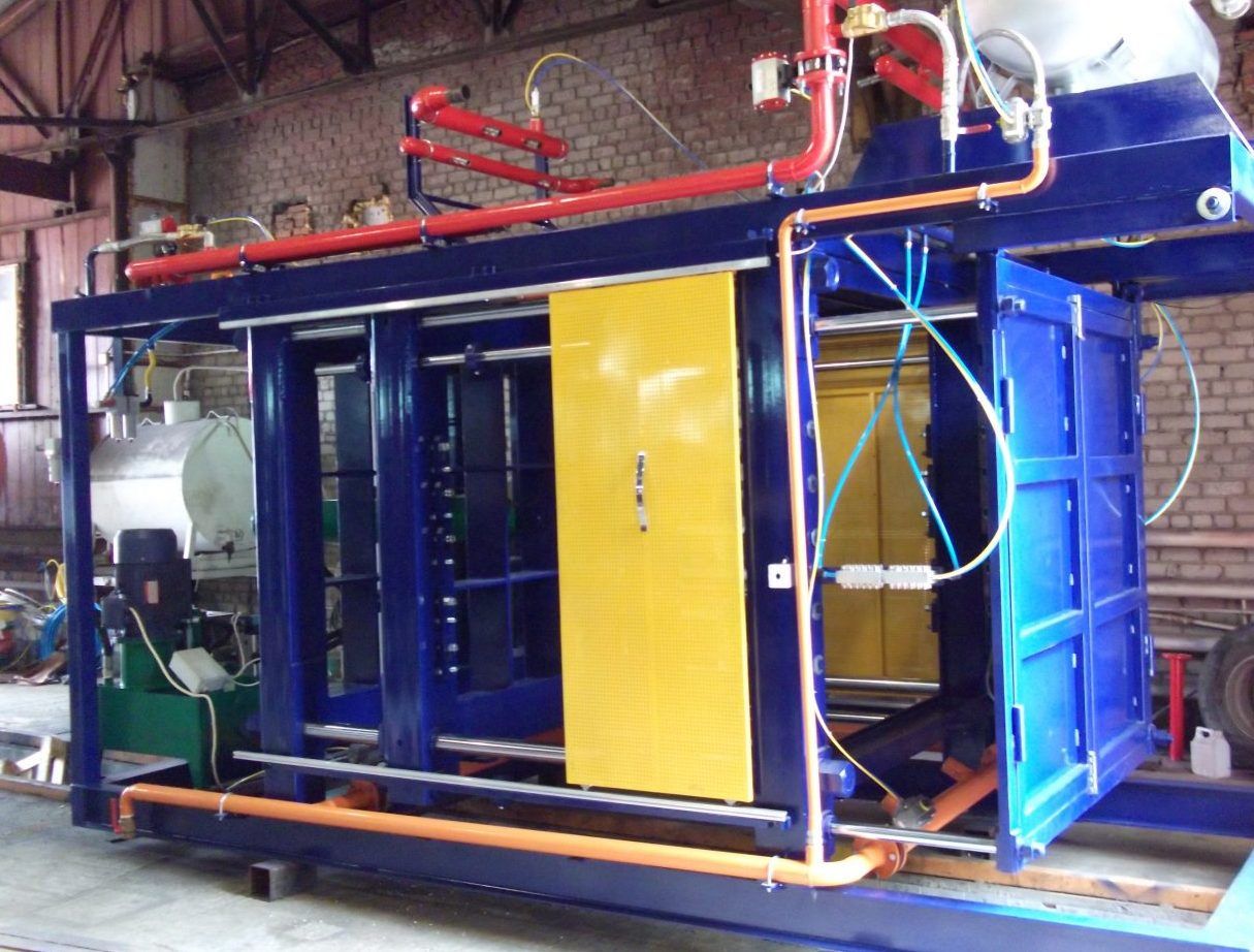

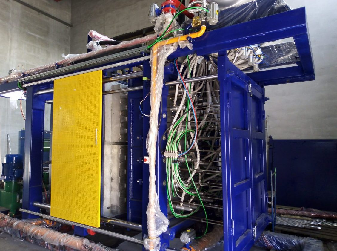

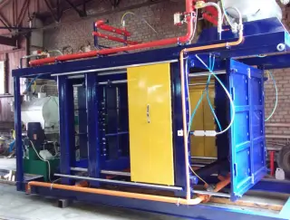

Формовочный автомат для изготовления пенополистирольных изделий АФМ 2200.
Предназначен для изготовления фигурных изделий из полистирола вспенивающегося ПСВ-СВ. Получаемые фигурные изделия предназначаются для упаковки бытовых товаров.
Основные технические данные
Производительность машины (в зависимости от марки пенопласта)
до 60 циклов/час
Марки производимой продукции М15, М25, М35 (ГОСТ 15588-86)
Фактическая плотность пенопласта от 8 до 35 кг/куб.м.
Установленная электрическая мощность 17 кВт
Род тока переменный 3-х фазный
Напряжение 380/220 В
Частота 50 Гц
Габаритные размеры паровой камеры, мм.:
Глубина 120-600
Ширина 2200
Высота 1600
Габаритные размеры главного блока, мм:
Длина 5850
Ширина 2200
Высота со станиной 5600
Вес со станиной 9400 кг
Расход пара в час 300-500 кг

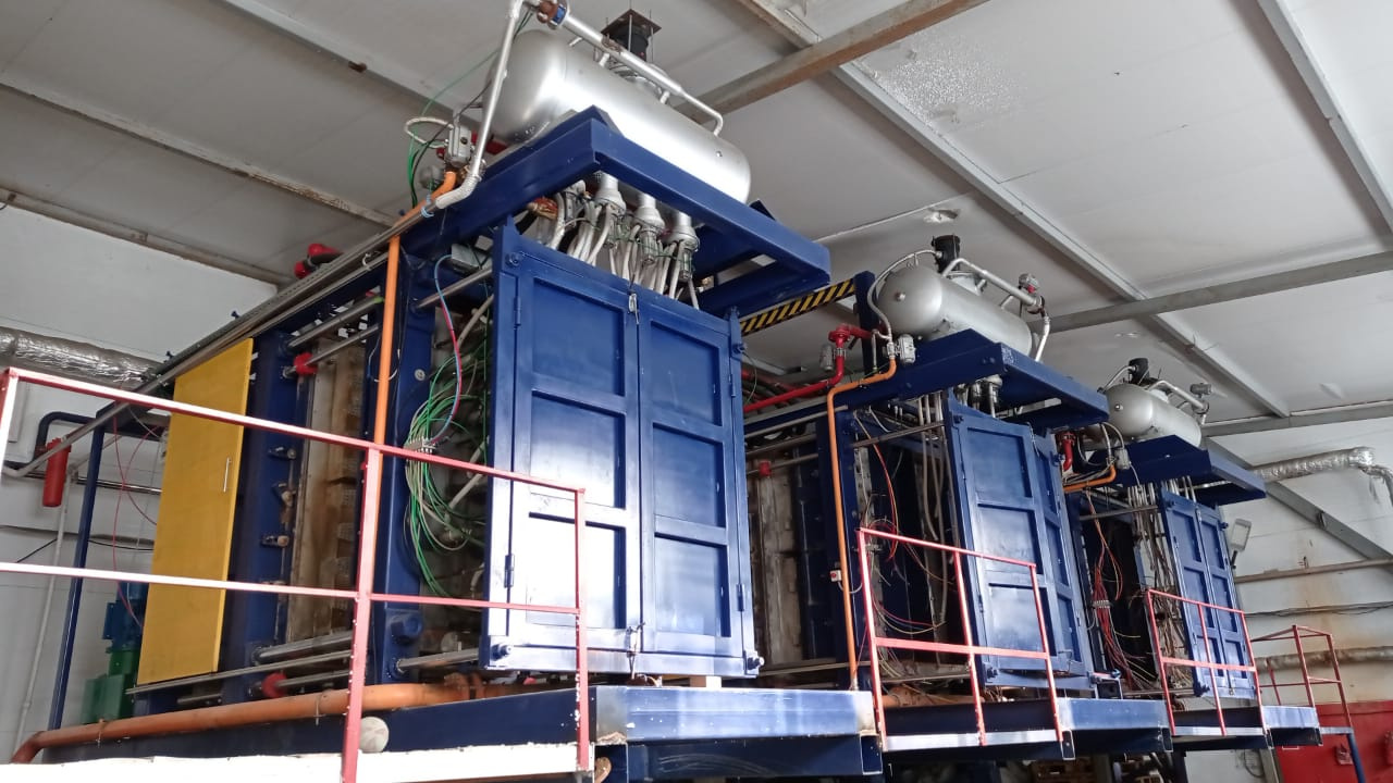

Станок-автомат FA 800x1250 (аналог немецкой фирмы «Трузиома») для производства фасонных изделий из пенополистирола. Предназначен для полностью автоматизированного производства фасонных деталей из...
