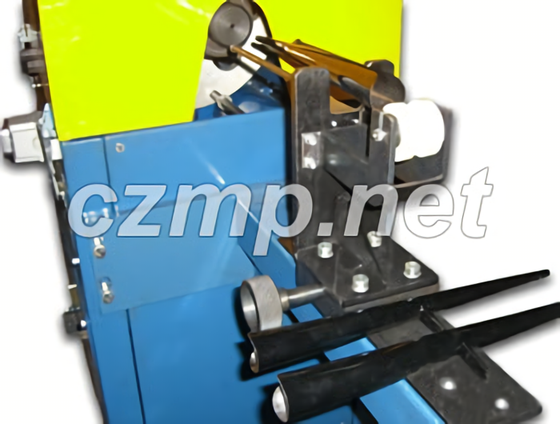

Предлагаем напрямую от Российского производителя Устройство продольного наложения ленты УНЛ.
Устройство УНЛ предназначено для изолировки кабельной заготовки методом их продольного наложения.
Диаметр кабеля, мм 5...15
Число накладываемых лент до 4 одновременно
Диаметр ролика ленты, мм до 400
Ширина ленты, мм 10 - 50
Скорость наложения, м/мин до 100
Устройство для продольного наложения (обворачивания) синтетических лент на кабель. Лента сматывается с рулона с заданным натяжением и поступает в устройство сворачивания (вороночную "улитку") сквозь которую проходит кабель. Для укрепления ленты на кабеле может производиться его обмотка одной или парой нитей в центральном обмотчике перед наложением оболочки. Устройство продольного наложения является не только технологически удобным, но и экономически выгодным для приобретения. Легкий монтаж в линию и отсутствие энергозатрат отличает данное устройство от громоздких лентообмотчиков.
Число лент накладываемых за один проход кабеля до 4. Для этого необходимо соответствующее количество воронок и отдающих устройств для лент. Устройства для размотки лент могут быть инерционными (неприводными) и активными (с приводом). Для перезаправки и спайки концов лент при их окончании предусмотрен накопитель.
