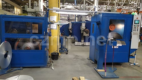

Предлагаем напрямую от производителя Машину перемотки стальной ленты в бухту.
Машина перемотки стальной ленты МПБ предназначена для перемотки стальной ленты из рулона отдающего устройства в бухту приёмного устройства. Намотка производится с обеспечением рядовой укладки и заданного натяжения стальной ленты.
Машина эргономична и оснащена максимальным опционалом для удобства работы оператора, к таковым относится:
устройство загрузки рулонов лент на накопитель станции размотки;
устройство загрузки рулонов с накопителя на станцию размотки;
машина стыковой сварки ленты;
устройство разгрузки готовых бухт с станции намотки;
пневматические зажимы лены;
сенсорная панель управления;
Высокое качество получаемых бухт обеспечивается системой управления с интегрированными в машину исполнительными элементами наилучшего качества.
Система управления машины контролирует:
диаметр разматываемого рулона;
натяжение ленты на размотке;
обрыв ленты на размотке;
натяжение ленты на намотке;
диаметр наматываемой бухты;
шаг укладки ленты;
ширину бухты;
Сварочные аппараты, применяемые для стыкового соединения ленты, европейских фирм производителей.
Материал лент Сталь оцинкованная, нержавеющая, Monel
Ширина ленты, мм 10-25
Масса получаемой бухты, кг 450
Скорость перемотки макс., м/мин 200
Контроль параметров процесса намотки автоматический
Технические характеристики:
Материал ленты Сталь оцинкованная, нержавеющая, Monel
Толщина ленты, мм 0,42 - 1,0
Разматываемый рулон ленты
Ширина ленты, мм 10 - 25
Наружный диаметр, мм до 1000
Внутренний диаметр, мм 195 - 200
Масса (max), кг 50
Наматываемая бухта
Наружный диаметр до, мм 920
Внутренний диаметр, мм 355
Ширина бухты, мм 180 (150 - 255 опционально)
Масса (max), кг 450
Максимальная линейная скорость перемотки, м/мин: 200
