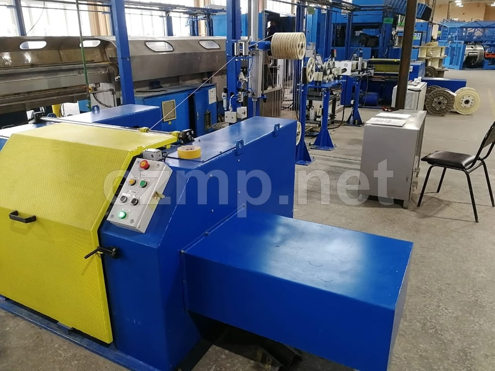

Линия перемотки проволоки модель ЛПП 06 напрямую от производителя
Обновлено 13.11.2026 480630
Предлагаем напрямую от производителя Линии перемотки проволоки модель ЛПП 06.
Тип перематываемой продукции Проволока неизолированная, изолированная
Класс гибкости 1 - 6
Диаметр проволоки, мм 0,9 - 5,0
Материал медь, алюминий
Скорость перемотки, м/мин (макс) 400
Диаметр применяемых катушек, мм 500 - 800, DIN
Масса катушек с проволокой, кг 300

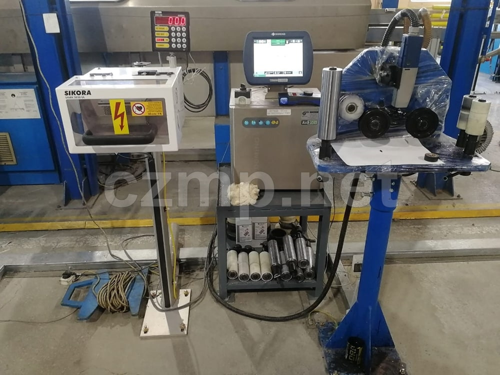

Линия предназначена для:
тестирования изоляции напряжением
контроля диаметра и качества поверхности изоляции
нанесения маркировки
Линия оснащена высокоточной системой контроля натяжения перематываемой продукции на всех рабочих режимах линии. Выход на максимальную линейную скорость, как и остановка в штатных режимах производится с тщательным обеспечением заданных параметров. Регулирование усилием натяжения обеспечивает многоручьевой компенсатор с специальным пневматическим оборудованием.
Линия предусматривает реверсивную перемотку продукции на отдающую катушку без раскладки для вывода дефектного участка в зону ремонта.
Оснащение линии:
Тип отдающего и приемного устройств пинольный
Подъемник катушек пневматическая интегрированная платформа
Зажим катушек пневматический
Усилие зажима регулируемое
Центрирования катушки в пинолях автоматическое
Аварийный тормоз дисковый, пневматический
Защитное ограждение есть
Контроль обрыва проволоки есть
Контроль натяжения проволоки есть
Контроль длины перемотки есть
Погрешность измерения длины, % 0,5
Тип панели оператора сенсорный
Тип главного привода устройств линии АС-мотор
Тип раскладчика приемного устройства на гладком вале
