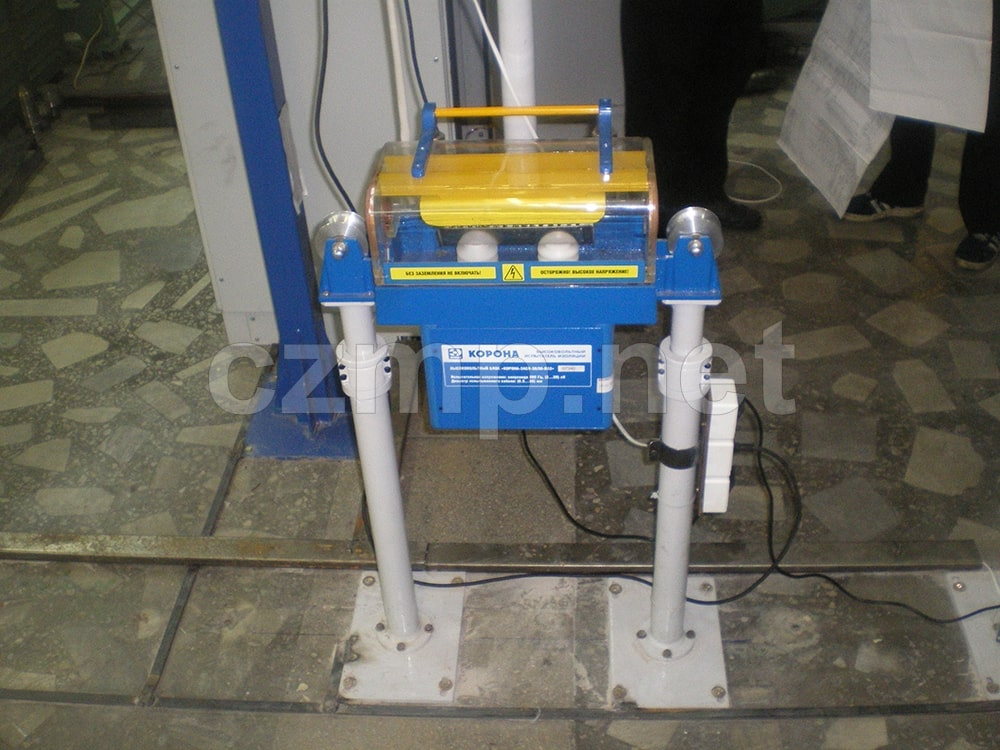

Линия предназначена для тестирования изоляции проводов напряжением, контроля длины намотки.

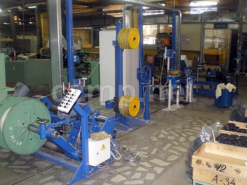

Основная задача линии – это перемотка плоских трансформаторных проводов. Точная и бережная укладка провода при намотке обеспечивается траверсивным перемещением барабана внутри приемного устройства. Привод раскладчика – сервомотор. Точность раскладки 0,1 мм.
Для работы с круглыми проводами линия оснащена полиспастным вертикальным компенсатором.

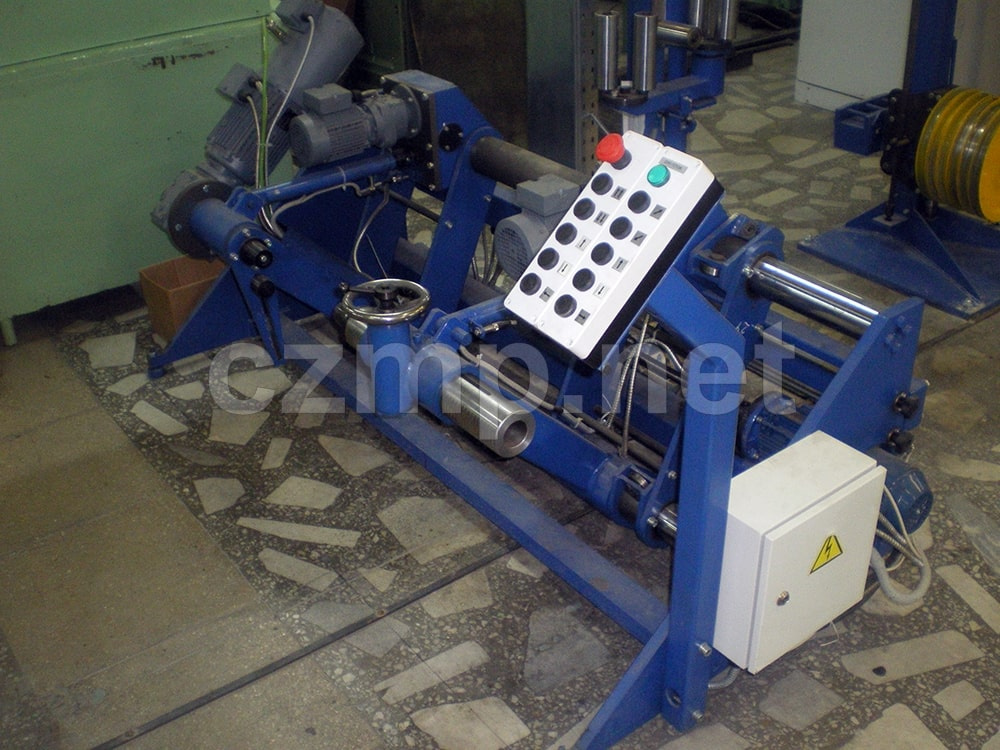

Консольный тип отдающего и приемного устройств с индивидуальными приводами для каждой консоли, возможность максимального сближения консолей позволяет применять деревянные ГОСТ 51.51-79 и стальные барабаны, специальные внутрицеховые в том числе, имеющие деформацию.
Линия предусматривает реверсивную перемотку продукции для вывода дефектного участка в зону ремонта.

Тип отдающего и приемного устройств консольный
Подъемник катушек электромеханический
Зажим катушек электромеханический
Аварийный тормоз электромеханический
Контроль обрыва провода есть
Контроль натяжения провода есть
Контроль длины перемотки есть
Погрешность измерения длины, % 0,5
Тип панели оператора сенсорный
Тип главного привода устройств линии АС мотор-редуктор
Тип раскладчика приемного устройства траверсой барабана
Привод раскладки сервомотор
