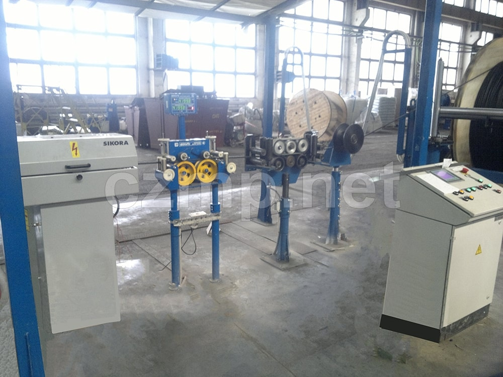

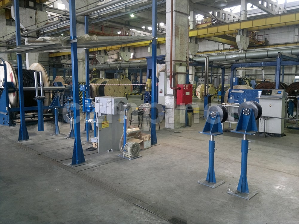

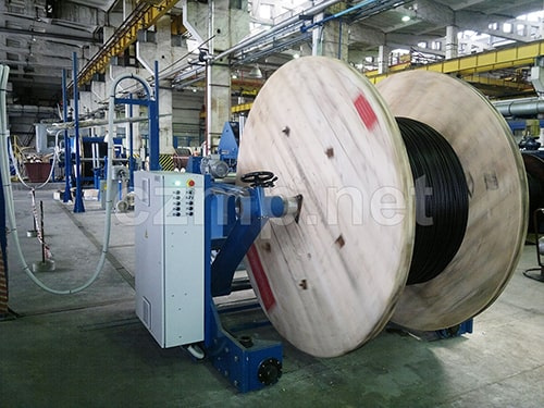

Предлагаем напрямую от производителя Линии перемотки модель ЛПП 10.
Линия предназначена для тестирования изоляции жил напряжением, контроля длины намотки.
Линия оснащена измерителем длины, внесенным в ГРСИ. Широкий диапазон типов и размеров перематываемого кабеля обеспечивает специальный регулятор с двухдиапазонной пневматической системой управления натяжением. Все параметры рабочего процесса, программируются с панели оператора. Отдающее и приемные устройства траверсивного типа. В комплекте линии предусмотрено устройство сушки кабеля фильерного типа на проход с интегрированным нагнетателем.
Линия предусматривает реверсивную перемотку продукции на отдающую катушку без раскладки для вывода дефектного участка в зону ремонта.
Тип перематываемой продукции кабель, изолированные жилы
Диаметр продукции, мм 5,0 - 80,0
Сечение жил, мм2 16 - 240
Материал жил медь, алюминий
Скорость перемотки, м/мин (макс) 100
Диаметр применяемых барабанов, мм 1400-2200 DIN, Гост 51.51-79
Масса барабана с кабелем, кг 5000
Оснащение линии:
Тип отдающего и приемного устройств консольный
Подъемник барабанов электромеханический
Зажим барабанов электромеханический
Контроль обрыва кабеля есть
Контроль натяжения кабеля есть
Контроль длины перемотки есть
Тип измерителя длины и скорости ленточный
Погрешность измерения длины, % 0,3
Тип регулятора натяжения пневматический
Тип панели оператора сенсорный
Главные привода устройств линии АС мотор-редуктор
Тип раскладчика приемного устройства траверсивным перемещением станка
Привод раскладчика сервомотор
