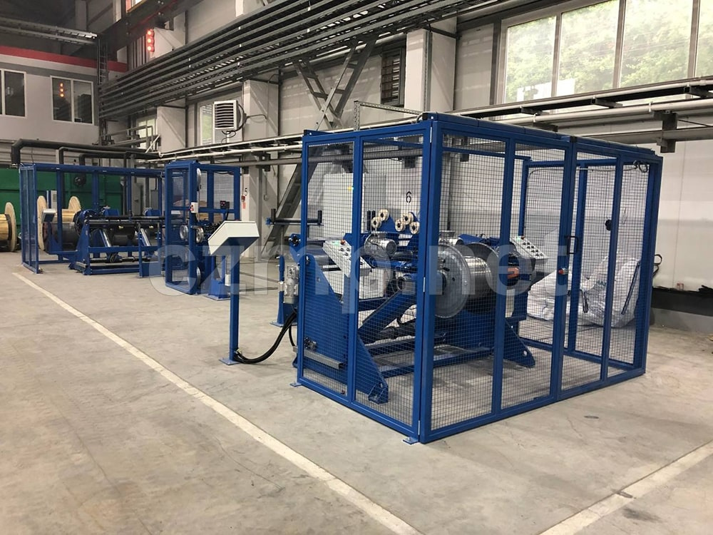

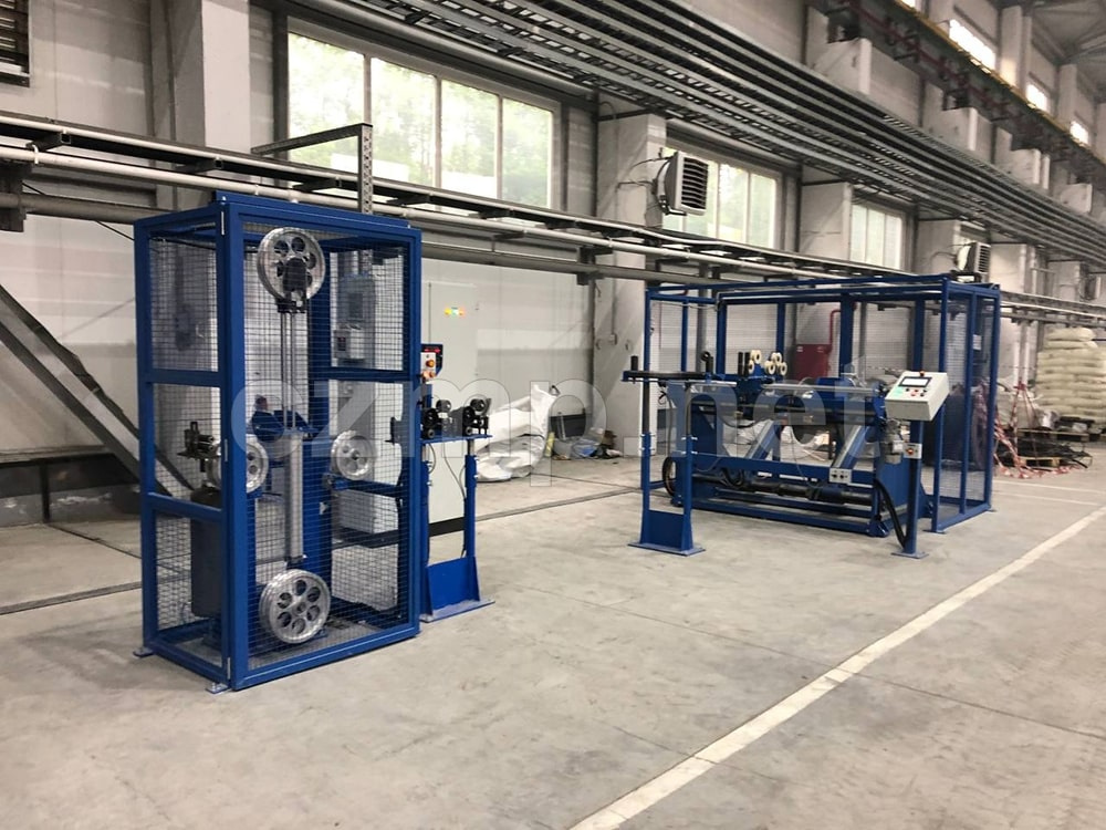

Предлагаем напрямую от производителя Линию перемотки модель ЛПП 12М.
Тип перематываемой продукции кабель, жила, проволока
Материал продукции Al; Cu; АВЕ
Диаметр продукции, мм 1,2 - 25
кабель 5 - 25
жила 3 - 21
проволока 1,5 - 6,7
Диаметр применяемых барабанов, мм 630-1400 DIN 46 397, Гост 51.51-79
Скорость перемотки, м/мин (макс) 150
Масса барабана с продукцией, кг 2000
Допуск по измерению длины, % Не более 0,2
Линия предназначена для перемотки и тестирования изоляции, обслуживания машин скрутки и бронирования кабеля в части намотки проволоки на технологические катушки.
Линия предусматривает несколько режимов работы, дифференцированных по типу перематываемой продукции, это несколько линий в одном блоке. Пневматический компенсатор специально разработан и оснащен с целью поддержания широкого диапазона усилия натяжения. Измеритель длины внесен в ГРСИ. Управление параметрами рабочего процесса, в том числе натяжением, осуществляется с панели оператора.
Оснащение линии:
Тип отдающего и приемного устройств консольный
Подъемник барабанов электромеханический
Зажим барабанов электромеханический
Контроль обрыва кабеля есть
Контроль натяжения кабеля есть
Контроль длины перемотки есть
Погрешность измерения длины, % 0,2
Тип регулятора натяжения пневматический, полиспастный
Тип панели оператора сенсорный
Главные привода устройств линии АС мотор-редуктор
Привод раскладчика сервомото
