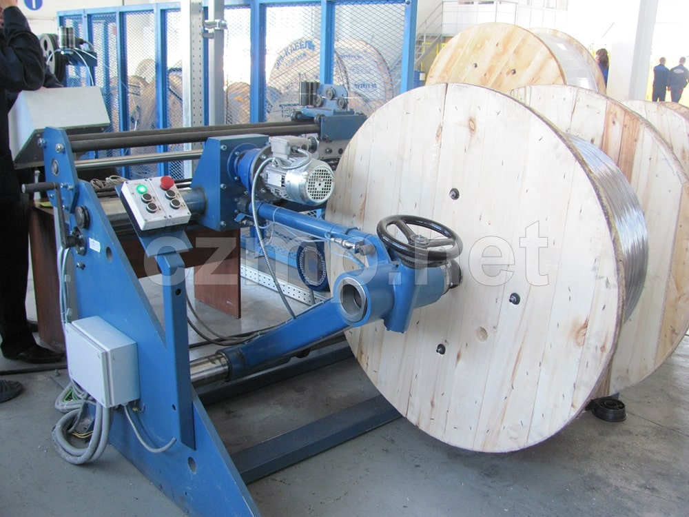

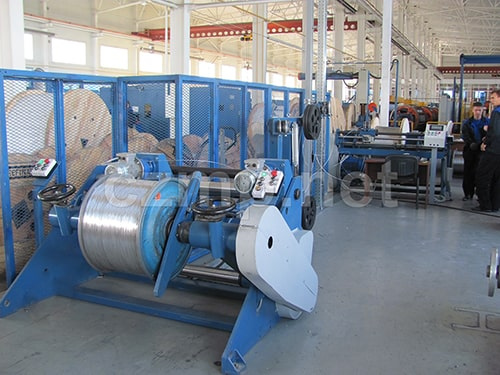

Линия предназначена для обслуживания машин скрутки и бронирования кабеля в части намотки проволоки на технологические катушки.

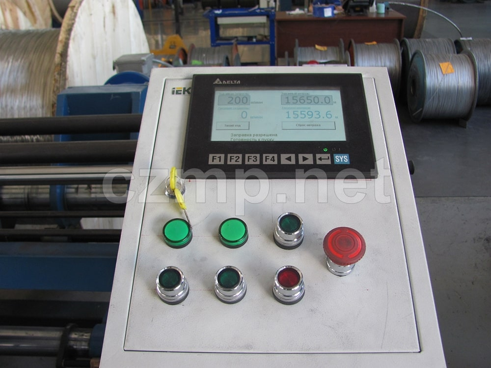

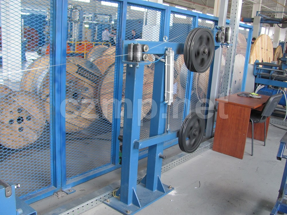

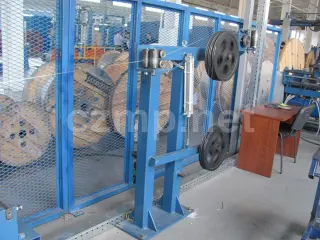

Широкий диапазон применяемой тары, корзин и бунтов придает линии универсальность. Скорость и длина перемотки, программируются с панели оператора. Отдающее и приемные устройства консольного типа. Поддержание натяжения перематываемой продукции осуществляет пневматический компенсатор полиспастного типа. Измеритель длины повышенной износостойкости.
Оснащение линии:
Тип отдающего и приемного устройств консольный

Тип регулятора натяжения пневматический, полиспастный
Тип панели оператора сенсорный
