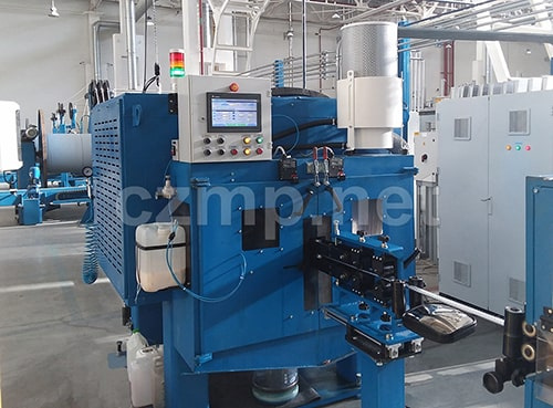

Предлагаем напрямую от производителя Линию бронирования с дополнительной машиной перемотки стальной ленты в бухты.
Сечение жил, мм2 8-35
Число жил 3
Диаметр трубы бронеобмотчика, мм 56
Ширина стальной ленты, мм 10-20
Профиль замка S и Z
Скорость бронеобмотчика, об/мин 700
Скорость линии, м/мин (макс) 9,8
Особенность линии, оснащенной бронеобмотчиком данной модели – это наименьшие временные затраты простоя линии при перезаправках бронеленты. Увеличенная массы бухты бронеленты выражается в максимальной производительности оборудования в смену. Число перезаправок бронеленты значительно меньше, чем у бронеобмотчика выше по каталогу.
Бронеобмотчик оснащен накопителем в который помещаются готовые бухты бронеленты, количество бухт обеспечивает необходимый запас для неразрывности продукта максимальной длины.
Для формирования (намотки) бухт с бронелентой применяется отдельная высокоэффективная перемоточная машина или интегрированная с меньшей производительностью. Качество бухты, ее плотность и правильные геометрические размеры обеспечивают возможность развить бронеобмотчиком максимальную рабочую скорость.
Основной состав линии:
Отдающие устройства 1-3, в зависимости от типа кабеля;
Накопитель бухт;
Бронеобмотчик;
Тяга ленточного типа;
Приемное устройство;
Панель управления тачскрин;
Опции:
Кран для загрузки бухт на бронеобмотчик;
Измеритель длины занесенный в Госреестр;
Техническое зрения контроля качества бронепокрова;
Станция антикоррозионной смазки бронированного кабеля;
Аппарат стыковой сварки металлической ленты;
Необходимая опция:
Накопитель бухт;
Бронеобмотчик;
Опции:
Необходимая опция:
Технические характеристики:
Отдающее устройство
Диаметр отдающих барабанов, мм 1200 - 1800
Грузоподъемность, кг 5000
Контроль натяжения кабеля предусмотрен
Накопитель бухт
Количество бухт 15
Масса одной бухты, кг 600 (макс)
Бронеобмотчик
Количество лент 1
Регулировка угла наложения ленты предусмотрена
Ширина ленты, мм 10-20
Контроль натяжения лент предусмотрен
Контроль предварительного окончания лент
Контроль обрыва лент
Тяговое устройство
Скорость, м/мин 10
Тип тягового устройства ленточный
Приемное устройство
Диаметр отдающих барабанов, мм 1400-2240
Грузоподъемность, кг 12 500
