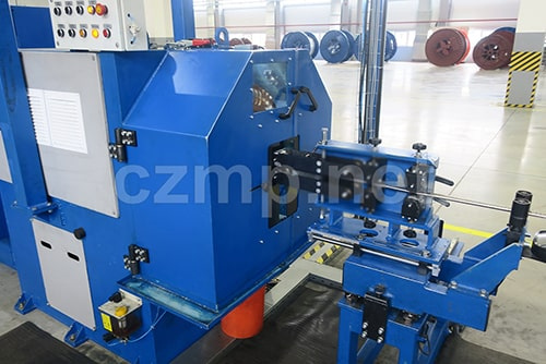

Предлагаем напрямую от производителя Линию бронирования с интегрированной системой перемотки металлической ленты на бронеобмотчик.
Сечение жил, мм2 8-42
Число жил 3 (+капиллярная трубка по требованию)
Диаметр трубы бронеобмотчика, мм 70
Ширина стальной ленты, мм 10-20
Профиль замка S и Z
Скорость бронеобмотчика, об/мин 700
Скорость лини, м/мин (макс) 9,8
Особенность линии - это бронеобмотчик, оснащенный интегрированной вспомогательной системой наполнения кассет металлической лентой. Компактная конструкция бронеобмотчика позволяет совмещать основную операцию бронирования с вспомогательной и производить одним оператором.
