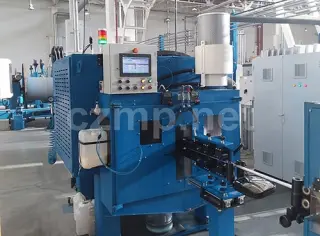

Предлагаем напрямую от производителя Линию бронирования кабеля для нефтепогружных насосов ЛБК 07.

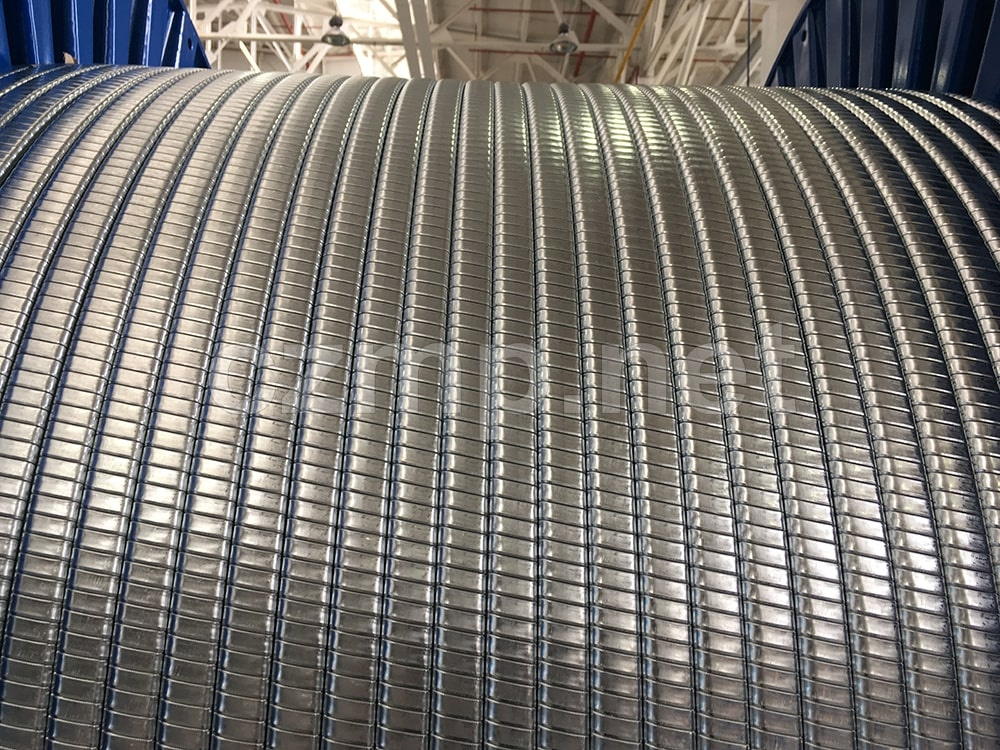

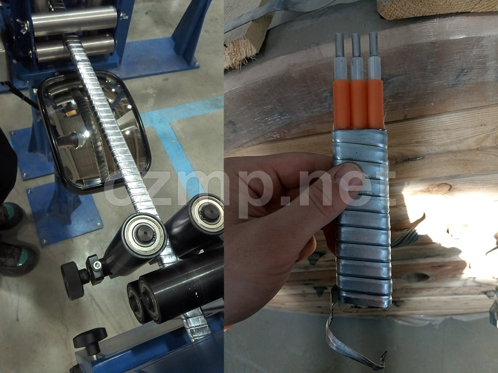

Линия предназначена для бронирования нефтепогружных геофизический кабелей повивом стальной ленты в замок.
Сечение бронируемого кабеля круглое, прямоугольное
Сечение жил, мм2 10 - 35
Диаметр проходного отверстия для кабеля, мм 45
Ширина ленты, мм 10 - 20
Скорость обмотчика, об/мин 700
Шаг наложения, мм 5 - 14

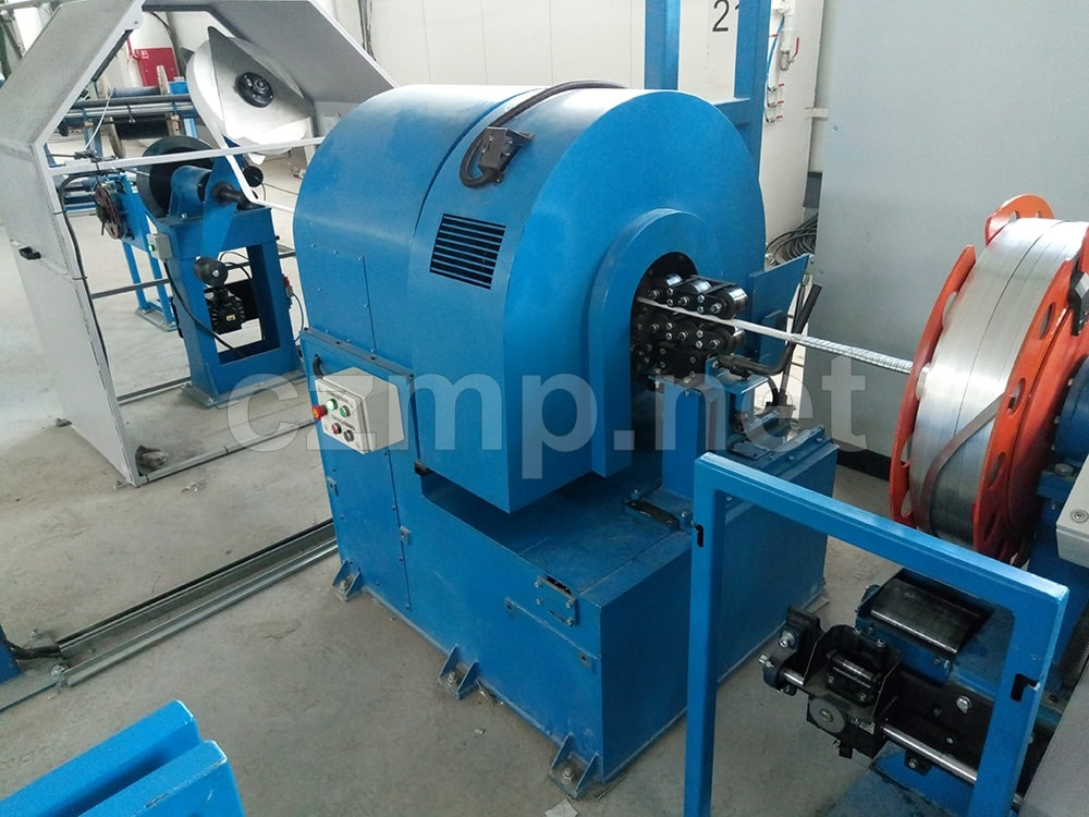

Линия бронирования предназначена для наложения ленточной стальной брони с «замком» на кабельную заготовку методом обмотки. Линия также комплектуется лентообмотчиком (и) для предварительного наложения подложки из нетканых лент под броню; устройством для продольного наложения ленты с маркировкой.
Система управления линии сформирована на базе PLC. Согласование работы тяги, бронеобмотчика, лентообмотчика(ов), приёмного устройства – электронное. Поддержание заданных параметров: шаг наложения лент, натяжение бронируемого кабеля, шаг раскладки и др. осуществляется в автоматическом режиме. Текущие параметры индицируются на панели оператора.

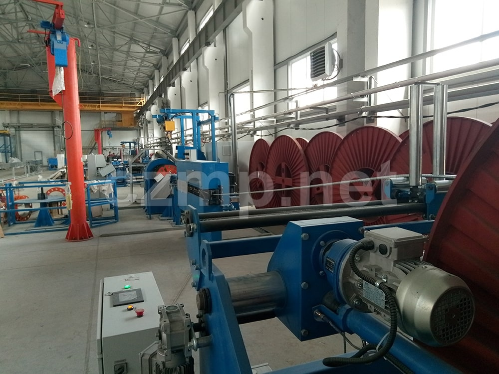

Основной состав линии:
Отдающие устройства. 3 (три) отдельных консольного типа с электроподъёмниками барабанов или одно устройство осевого типа для 3(трёх) барабанов без подъёмных механизмов;
Лентообмотчик полутангенциальный для нетканых лент (подложки);
Бронеобмоточная машина;
Тельфер, для перезаправки кассет со стальной лентой в бронеобмоточной машине;
Лентоприемник, для намотки стальной ленты на запасную кассету в процессе работы линии;
Отдатчик стальной ленты к лентоприёмнику;
Счетчик длины готового кабеля;
Тяга колесного или ленточного типов;
Станок намоточный консольный или колонного (траверсивного) типов с дополнительным пультом управления;
Центральный пульт управления линией;
Централизованный электрический шкаф.
Характеристики линий бронирования кабеля для нефтепогружных насосов:
Диаметр проходного отверстия бронеобмотчика, мм 45
Характеристики бронеленты:
- ширина, мм 10 - 20
- толщина, мм 0,15 - 0,3
Шаг наложения бронеленты, мм 5 - 14
Максимальная линейная скорость бронирования, м/мин 9,8
Характеристики ленты нетканого материала:
- диаметр бобины, мм мах 500
- диаметр посадочной втулки, мм 60
- ширина, мм 25 - 60/td>
- толщина, мм 0,25 - 0,4
Шаг наложения нетканой ленты, мм 10 - 50
Скорость бронеобмотчика, об/мин max 700
Скорость лентообмотчика (подложка), об/мин max 250
Характеристики отдающих барабанов:
- диаметр щеки, мм 1000...1400/2000
- ширина, мм 750...900/1500
- масса барабана с кабелем, кг 5000
Характеристики приемных барабанов:
- диаметр щеки, мм 800...1600/2000
- ширина, мм 600...1180/1500
- масса барабана с кабелем, кг max 5000
Общая установленная мощность, кВт 35
Давление в пневмосети, атм 5 - 6
