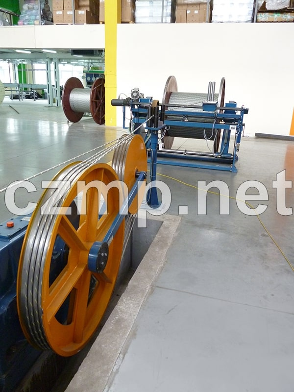

Предлагаем напрямую от производителя Линию бронирования кабелей проволокой ЛБК 08.
Линия предназначена для бронирования оптоволоконных кабелей стальной проволокой с разрывным усилием до 1180 Н/мм2.
Диаметр пропускного отверстия для кабеля, мм 110
Количество проволок в клети 30 и 12/24/48
Диаметр проволоки, мм до 2,5
Диаметр катушки с проволокой, мм 400
Скорость вращения клети, об/мин до 80
Состав линии:
Отдающее приводное устройство.
Регулятор натяжения.

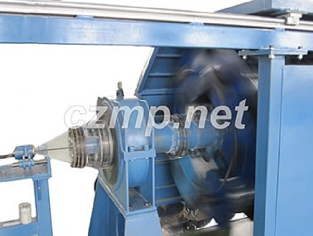

Крутильная клеть или клети с загрузочным устройством. Крутильная клеть укомплектована пневматической системой аварийного торможения.

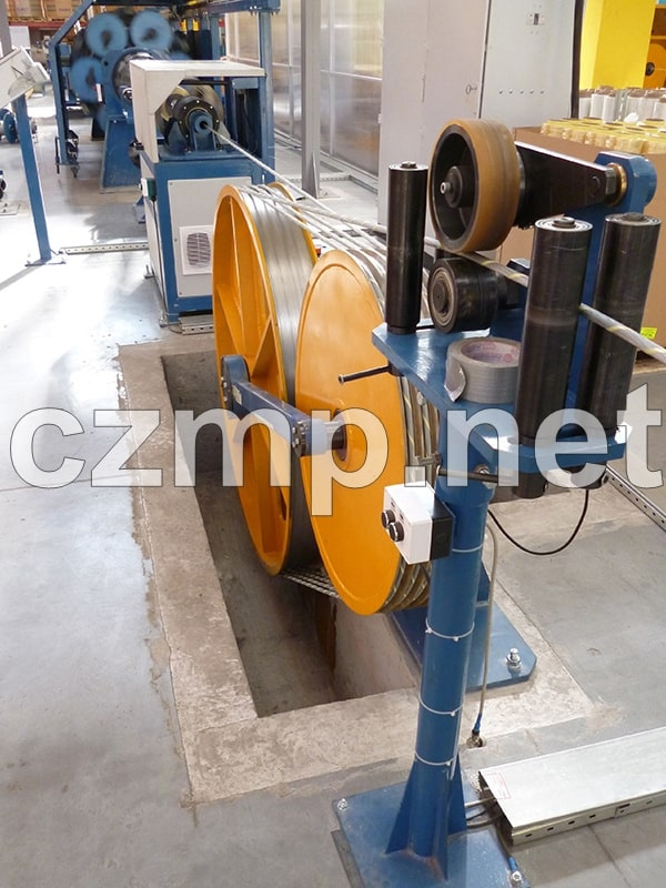

Тяговое устройство колесного типа.
Приёмное устройство.
Панель управления.
Шкаф электроаппаратуры.
Система управления линии сформирована на базе PLC + HMI (Трансмиссия не применяется).
СУ контролирует:
Натяжение кабеля.
Обрыв кабеля и проволоки.
Шаг наложения проволоки.
Шаг раскладки кабеля.
Частоту оборотов клети.
Длину продукта.
Управляющая программа разработана ООО "СЗМП".
Линия может быть укомплектована станком для перемотки стальной проволоки с катушек диаметром 500/630/800 мм на технологические катушки крутильной клети.
Характеристики линий бронирования кабелей проволокой:
Диаметр накладываемой проволоки из термически обработанной стали, мм 0,9 - 2,5
Шаг наложения проволоки, мм 80 - 500
Максимальная линейная скорость бронирования, м/мин 40
Диаметр щеки катушек с проволокой, мм 400
Обороты крутильной машины, об/мин max 80
Диаметр щеки отдающих барабанов, мм 800...1600/2200/3000
Диаметр щеки приемных барабанов, мм 800...1600/2200/3000
Тяговое усилие колесной тяги, Н 3000 - 12000
Давление в пневмосети, атм 5 - 6
