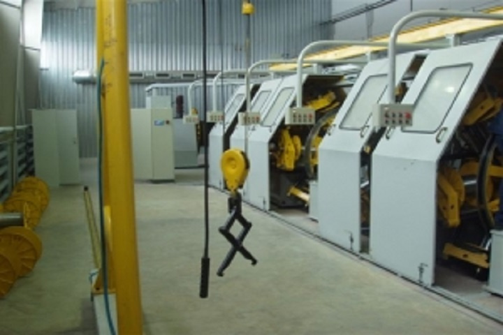

Предлагаем напрямую от производителя Линию бронирования кабелей проволокой МКК 30-500.
Линия предназначена для бронирования оптоволоконных, геофизических кабелей жесткой оцинкованной стальной проволокой с пределом прочности до 2500 Н/мм2 и повивной скрутки голых или изолированных проволок из алюминия, меди и стали.
Количество проволок в клети 6/12...48
Диаметр проволоки, мм 0,7 - 2,2
Диаметр катушки с проволокой, мм 500
Скорость вращения клети, об/мин до 300
Назначение линии: повивная скрутка голых или изолированных проволок из алюминия, меди, стали с пределом прочности до 250 кг/мм.кв. и более. Бронирование кабелей проволокой в т.ч. оптоволоконных.

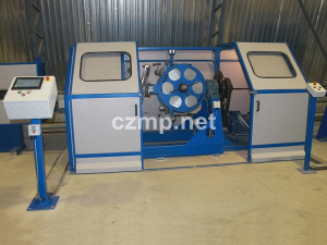

1. Отдающее устройство
2. Компенсатор
3. Крутильная клеть
4. Преформатор проволоки
5. Калибродержатель
6. Тяговое устройство
7. Измеритель длины
8. Намоточное устройство

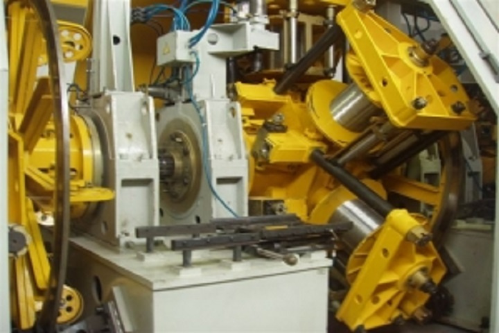

Крутильная клеть построена из крутильных модулей. Крутильный модуль несет на себе 6 отдающих катушек. Крутильные модули собираются в клеть соединением между собой специальными муфтами. Крутильная клеть легко разделяется на отдельные модули, на основе которых может быть собрана (собраны) клеть (-и) с другим, необходимым по технологии скрутки, количеством отдающих катушек кратно 6-ти.

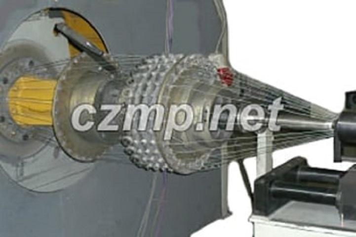

Основные характеристики преформатора:
Максимальное количество преформируемых проволок, мм 30
Диапазон диаметров преформируемых проволок, мм 0,7 - 2,2
Материал проволок сталь с пределом прочности при растяжении до 200 кгс/мм2
Диапазон шагов скрутки повивов, мм 50 - 200
Диапазон диаметров повивов, мм 6 - 25
Тип деформирующих опор ниппели и ролики из минералокерамики или стали
Количество деформирующих опор для каждой проволоки 5
Точность настройки деформирующих опор под заданные значения шага и диаметра повивов, мм +/- 0,1
