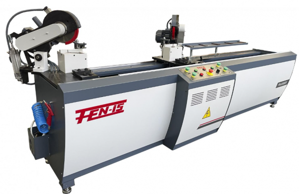

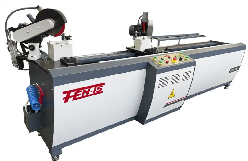

Двухсторонний станок для резки и сверления FN200CK
Обновлено 20.02.2023 481502
  Функции
– FN 200CK используется для резки и сверления алюминиевых, деревянных и МДФ профильных материалов.
• Предназначен для изготовления рам и молдингов под углом 45° - 90
• Рабочий цикл - одновременное пиление и следующий за этим цикл сверления с двух сторон за 20 секунд
• Точное перемещение с помощью линейных направляющих
• Безопасный процесс резки с безопасным рабочим пневматическим движением
• Ручная система управления
• Пневматическая система управления
• Легко регулируемые отверстия для сверления
Стандартное оборудование
• 2 пильных диска Ø200 мм
• 2 сверла х 2/ 8 х 10 мм
• Двигатель пилы 2 х 0,55 кВт/3000 об/мин
• Двигатель сверл. группы 2 х 0,18 кВт/1340 об/мин
Габаритные размеры 3200x1000x1250h мм
Вес 500 кг
