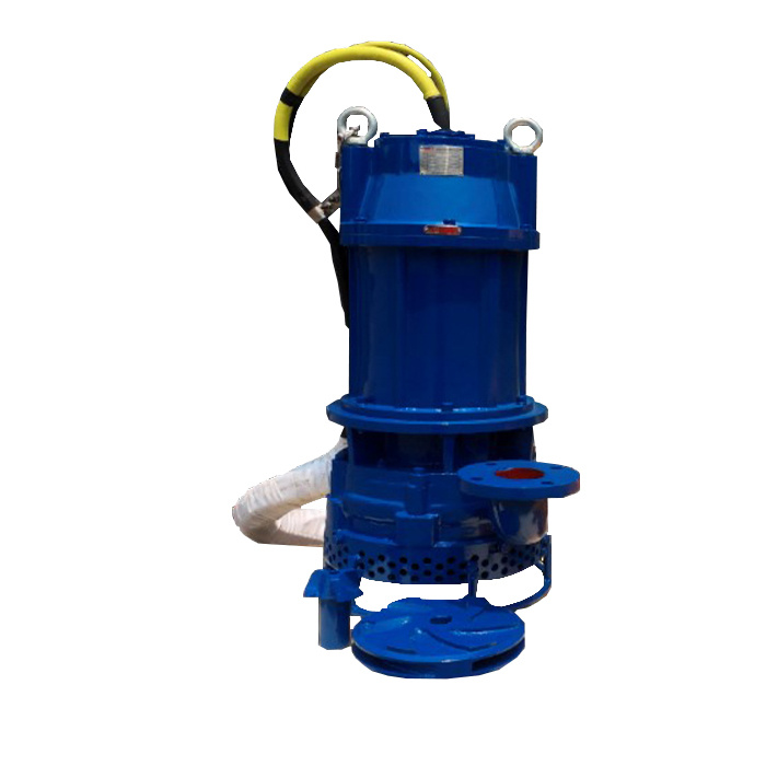

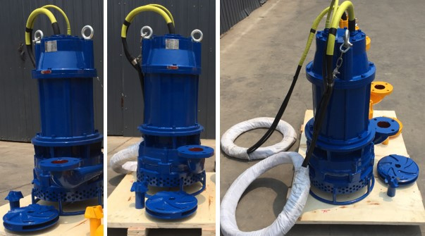

Вертикальный погружной шламовый насос SS50-20-11
Обновлено 20.02.2023 481539
Погружной шламовый насос – это достаточно компактное электромеханическое одноступенчатое всасывающее устройство вертикального типа периодического действия, которое используется для откачки существенно загрязненных жидкостей из котлованов или канав, удаления илистой жижи или фекальных вод и т.п. Насос указанной серии зачастую задействуется в животноводстве, в нефтегазовой промышленности, при изготовлении и переработке бумаги, на очистных сооружениях и т.п.
  • Модель: SS50-20-11
  • Максимальная производительность: 50 м³/ч
  • Максимальный напор воды: 20 мка
  • Выходной диаметр: 100 мм
  • Максимальный размер частиц: 12 мм
  • Материал: Корпус насоса: Сплав с высоким содержанием хрома
  •                 Рабочее колесо: Сплав с высоким содержанием хрома
  •                 Вал: SS420
  •                 Нижняя мешалка: Сплав с высоким содержанием хрома
  •                 Корпус двигателя: Чугун
  •                 Задняя панель: Сплав с высоким содержанием хрома
  • Номинальная мощность двигателя: 11 кВт
  • Скорость вращения двигателя: 1460 об/мин
  • Питание: 380 В, 50 Гц, 3 ф
  • Класс защиты: IP68
  • Габаритные размеры: 1060 х 480 х 520 мм
  • Вес: 290 кг
